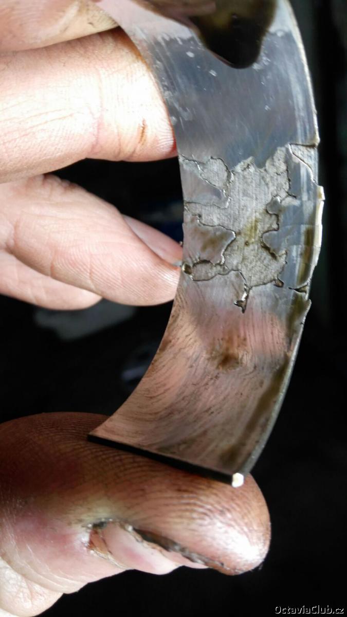

Prasklá ojnice
Nevymýšlej. Jak to koupíš tak je nech vyměnit a budeš mít klid. Zas tolik peněz to nevyjde.
no to by som zvládol, prišlo sa vôbec na to, prečo to tam derie? prečital som vlákno, viem asi čo odporúčajú vymeniť a aký vyrobca atď, ale v čom je ten zadrhel, prečo to robí taký masaker...
Preto že šálky TH sú šmejd, preto že longlife interval je intergalaktická chujovina predsa 4l oleja nemože behať 30t.km a ešte normálne mazať veď z nafty sa robi hafo karbonu ktorý v motore funguje ako brusná pasta a že kúpiš auto v dobrej viere že ma 150t. a v skutočnosti má 450t.s LL intervalom ,potom sa nieje čomu diviť.Ja mám naftu tiež do 10t. a olej von ,filter na kartuši normálne zošuvereny.ako to potom filtruje ak to ma trikrát toľko to fakt netuším.
