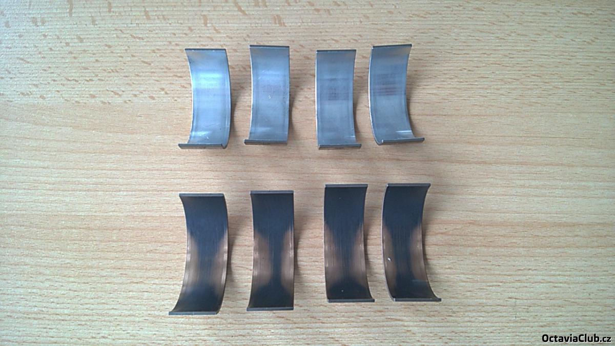

kaspik41 Odesláno Březen 3, 2017 Sdílet Odesláno Březen 3, 2017 Foto šál Motor BXE 04/2006.Pravá je horní 0 Citovat Odkaz ke komentáři
Lukas_Herlik Odesláno Březen 3, 2017 Sdílet Odesláno Březen 3, 2017 4/2006 ? [emoji17] ty woe ja myslel ze to je od 2007 [emoji17] Kolik najeto? Sent from my iPhone using Tapatalk 0 Citovat Odkaz ke komentáři
kaspik41 Odesláno Březen 3, 2017 Sdílet Odesláno Březen 3, 2017 Najeto 190 tis.Tak šály nejsou v tak šíleném stavu oproti ostatním.Ale dal jsem samozřejmě nové.Dle mého názoru rok 2006 není problémový. 0 Citovat Odkaz ke komentáři
