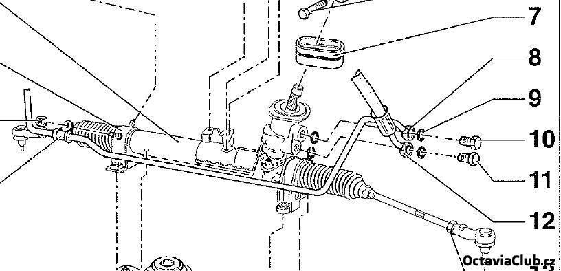

Já tam dal Castrol Automatic TQ Dexron III, červený, 240,- Kč/litr, je to olej do automatických převodovek, nalil jsem ho tam asi 3/4 litru. A teď k tomu postupu. Musíš zvednou předek celý do vzduchu. Z nádržky jsem odsál olej co šlo. Odpojil jsem tlakové potrubí na převodce řízení. Jsou tam dvě a myslím, že každé má jinak velikej šroub, je tam docela blbý přístup. Hlavy šroubů směřují myslím že na levo, k jednomu šroubu jsem se dostal asi ze strany od kola, jsou vidět, jsou nad nápravnicí, to najdeš. Začne vytékat olej. Pak začneš točit kolama z jedné strany na druhou, z plného pravého rejdu do plného levého. Tím vypumpuješ všechen ten olej z řízení. Docela to má tlak a trochu to i stříkalo. Pak připojíš zpět tlakové potrubí na převodku řízení. Naplníš nádržku na olej, olej bude trochu ubývat, pak se to zastaví a ty musíš znova začít otáček kolama z jednoho rejdu do druhého, on se zase olej nasaje do řízení. Postupně dolévej olej, ať se to zase nezavzdušní. Když to bude vypadat, že již olej neklesá, nastartuj motor a opět toč kolama z jednoho rejdu do druhého. V nádržce to začně pěnit, to se to odvzdušnujě. Vypneš motor, doleješ a znova nastartovat a točit. Takhle to párkrát uděláš, přestane to pěnit, přestane klesat hladina oleje a je to hotové.
Trochu vzduchu tam zůstane, to se odvzdušní až po pár kilometrech jízdy, takže pak zkontrolovat a popřípadě dolít. Podle chytrých knížek tam má být asi 0,7 - 0,9 litru. Hladina u studeného řízení má být 0,2 mm pod riskou min., až 0,2 mm nad riskou min. U teplého řízení se má hladina pohybovat mezi max. a min.

Aha tak jinak, ten postup co je popisovanej výše mě moc nenavedl. Zeptám se tedy jinak. Nemohu třeba sledovat nějákou hadičku od nádobky toho oleje a někde jí rozpojit? Akorát nevim kterou a kde to udělat. Díky rolleyes.gif Jinak doplním, že mám 1,6 55Kw, motor je zanedbatelný, tak snad bude lepší přístup biggrin.gif
Co si na mém návodu nepochopil?
Nechápu kde mám hledat tlakové potrubí na převodce řízení. Kdyby byl nějáký obrázek. Jinak je tvůj nápad samozřejmě supr, ale já nejsem mechanik, spíše takovej samouk. Na autě si dělám úplně všechno, ale tohle je poprvé, tak nechci něco pokazit. Díky biggrin.gif
