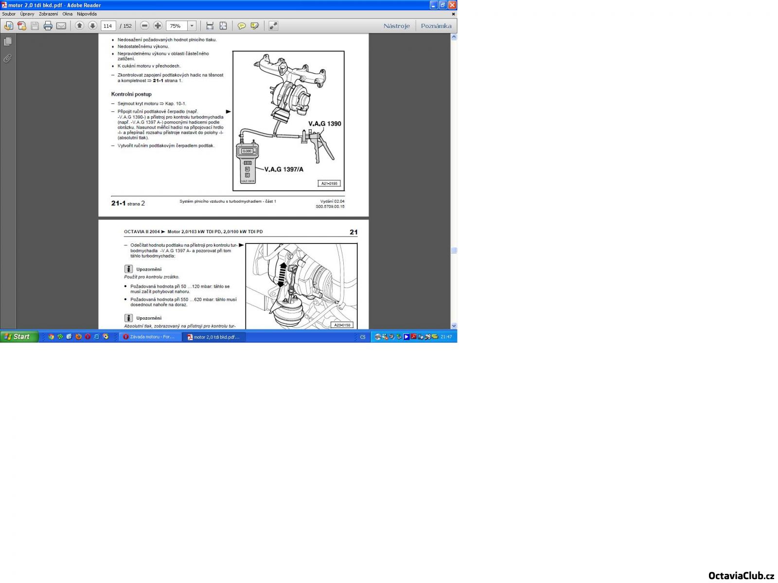

v dílenské příručce je to přesně napsaný
toto je pro BKD
