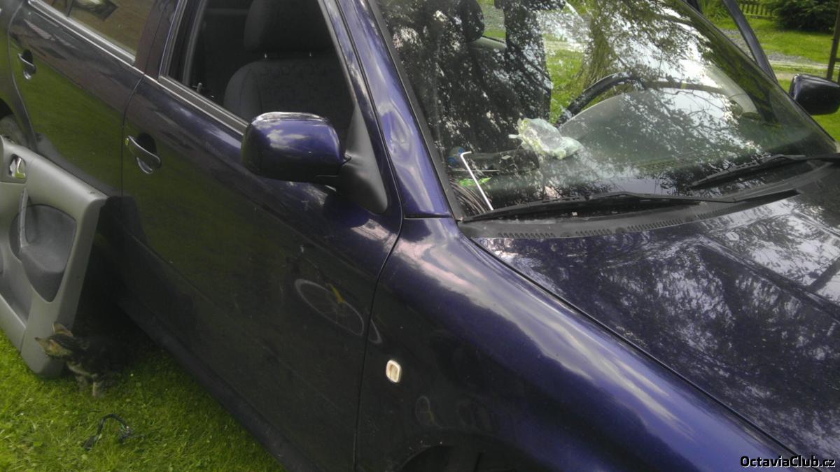

Vina je na strane cyklisty,nadýchal a dokonce měl sluchátka v uších. Pokud vím,tak by měl cyklista ukázat rukou kam odbočuje a podívat se za sebe. On tvrdí,že odbočoval,ale pochybuji spíš se mu zatočila hlava.Zatím jsem dostal od dopraváku záznam o nehodě a ještě mi mají volat. Cyklista,který slíbil,že se dnes ozve,tak zatím nic. I když pochybuji,že z takového člověka něco dostanu,tak do toho půjdu.
Vždy jsem si myslel,když dojde k takové nehodě,že to nějaká pojišťovna zaplatí a budou to vymáhat po něm :D
Budu muset sehnat nějakého autoklempíře ze zlínského kraje. Jsem zvědav kolik to bude stát i s lakem. Pak mám promáčkly trochu blatník,tak ten snad nějak vyklepnu sám.Když chci sundat blatník budu muset sundat i přední nárazník ?
Dnes mi volali z dopravní Policie,tak jsem jím říkal,že cyklista mi telefon nebere apd. tak se to bude muset řešit soudně.

desos: Cyklistovi jsem se po pár dnech nakonec dovolal. Dal jsem mu nejnižší cenu co to jen šlo ... směšných 2500,-. Domluvili jsme se,že mi to po 500,- dá,ale ani tohodle není schopen,tak hned jak budu mít čas skočím na policejní stanici a celou událost budu řešit občanskoprávní cestou.

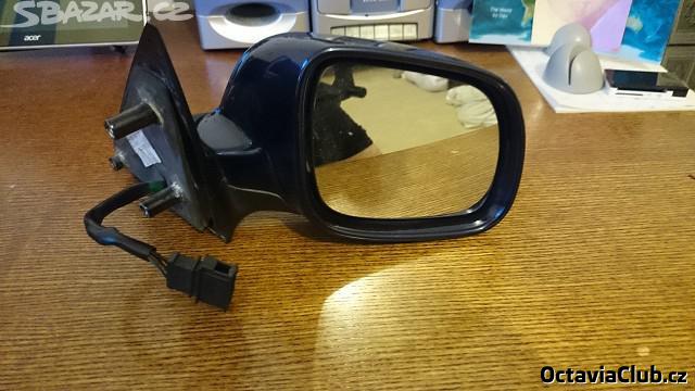

Jinak zrcátko jsem koupil levně a sloupek bez laku mě vyjde na 500,- + další drbky,tak to nebude pro mě tak velká hrůza,protože mu stejně nemají co vzít. Bydliště městský úřad,nikde nepracuje,ale třeba do budoucna něco zdědí. Navíc má podmínku,tak tohle bude zatím pro něj poslední kapka. :ph34r:

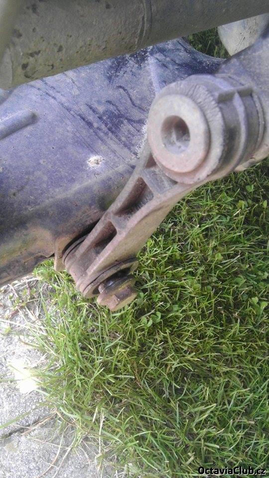

Takže, jsi měl nedávno pravdu,že to je zralé na GO přední nápravy co ? Takže potřebuji zatím aby to bylo ok,potřebuji tyčky stabilizátoru a nové šrouby ? Tohle bude asi celá příčina proč to tak klepe. Jinak Martine musím po výměně dělat geometrii nápravy ? a děkuji,že alespoň ty se tu ozveš a poradíš.
Mám už s tím své zkušenosti :D , bohužel to bude postupně všechno odcházet, proto jsem ti doporučoval při výměně těch SB udělat rovnou GO nápravy a měl by to z krku ;) a co se týká té geometrie, tak to už ti to tu kluci napsali, že ji dělat nemusíš, protože přímo do řízení nezasahuješ :)
