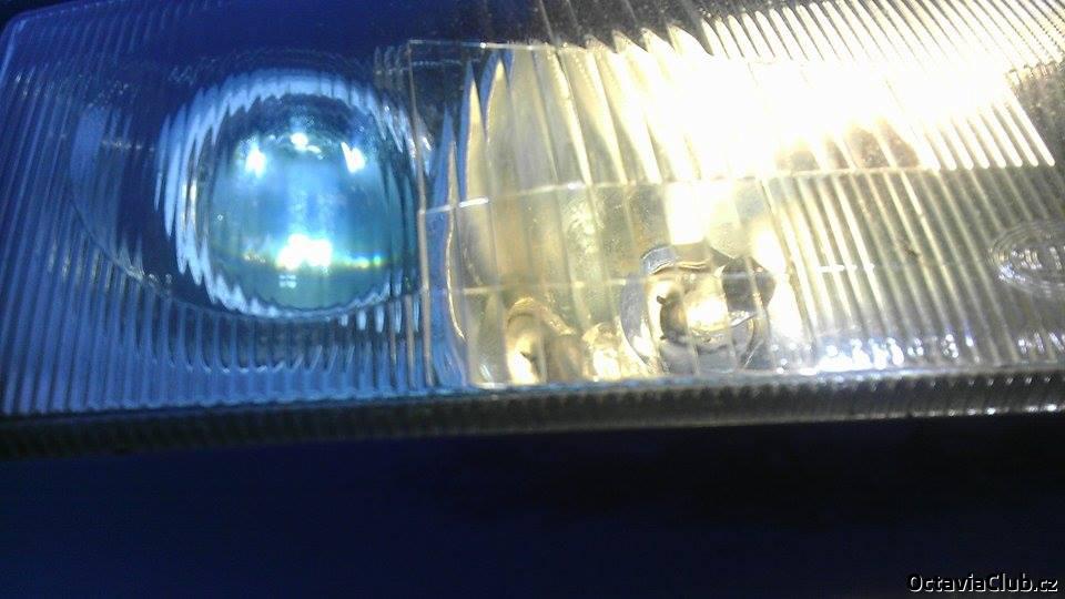

Ahoj Zavodnik, trochu se obavam aby se ti do te lampy vesli vstupnim otvoremty ledky. Jinak cose tyce zapojeni na denni sviceni. Ve vypinaci na svetla udelej na pinu 8 rozdvojku a na ten konec dej novej pin a vloz ho do 6. Po nastartovani ti budou svitit predni mlhovky bez zadnich svetel. Jinak vypinac funguje standartne. Jezdim na to uz 3 rokem.

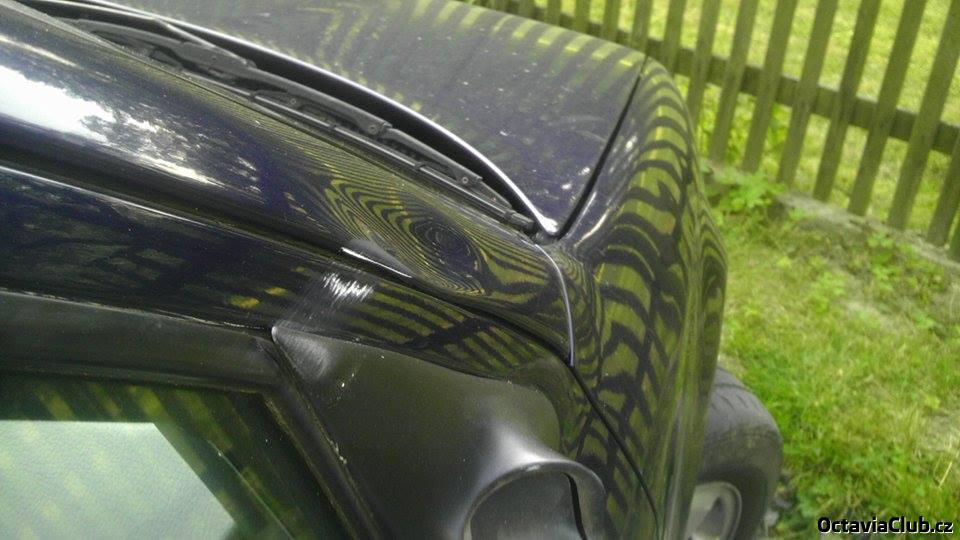

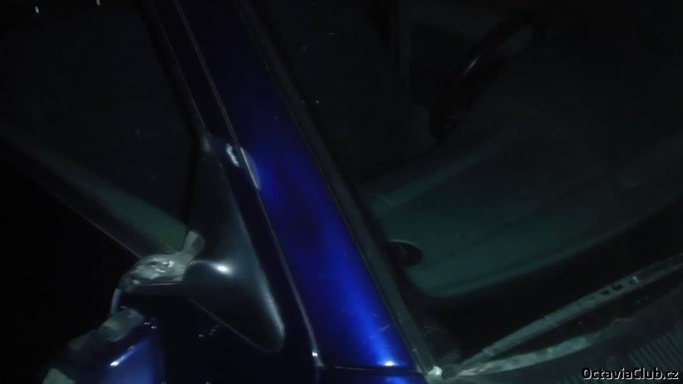

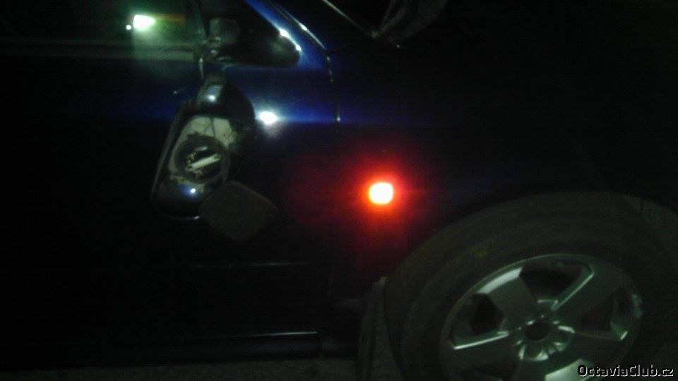

to by šlo udělat, ale má to zedřené u dveří, takže to stejně půjde vidět...možná bych to zkusil zevnitř vyklepnout ven...každopádně doufám, že to nějak vyřešíš s policajtama a dostaneš peníze, cyklista je součástí silničního provozu, ožralý nemá co dělat na kole, takže 100% vina u něho
No nevím jak to je s vinou, ale pokud by se ti tohle stalo s autem, tak je vina bohužel na tvé straně. S cyklistou by to mělo být to samý. Je to debilní zákon, ale už jsem se s tím setkal. Pokud ti při předjíždění náhle auto odbočí doleva a nabourá tě v moment kdy jedeš souběžně s ním, tak je to vina toho co předjíždí. Znám dva lidi co se jim to stalo a nikdy jsem nepochopil, proč to odnese ten co předjíždí.
