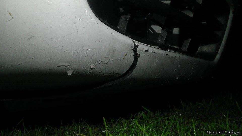

Tak dneska další porucha vyřešená. Sednu po škole do auta,otočím klíčkem a auto jen točilo a nenastartovalo. Zkoušel jsem start přes káble a nic. Nakonec jsem si zavolal odtah a při odtahu jsem v zatáčce najel na lano a prasknul jsem nový facelift nárazník :( :D víz. foto snad to půjde spravit.
