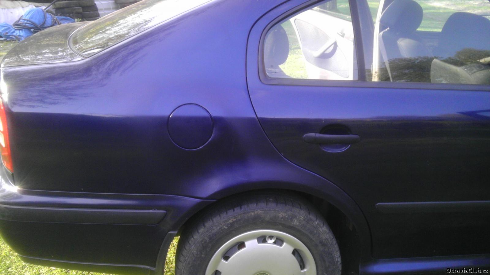

Tak se to nakonec povedlo. Příště než se ty liťáky nasadí, tak je dobré ty dosedací plochy lehce máznout vazelínou, pak není šance aby se opět přilepily ;) .
Co se týká plechu okolo nádrže, tak jak vidím, nepodařilo se ti to zachránit :( , v tomto případě se poškozená část vyřízne a použije se opravný plech, který se dá samozřejmě koupit ;)
Celý podběh jsem pořádně vytřel asfaltem,z venku obrousil zatmelil a stříknul :) víčko zasilikonoval a hodil ty podběhy.
Viz. foto je to stříkané sprejem a je to nic moc,ale na zimu dobré po zimě by to chtělo stříknout pistolí celou část. :lol: jinak toto mám udělané už cca měsíc a rez nepokračuje.

Jestli se můžu přidat do konverzace,tak možná to s tím benzínem je možné,ale po demontáčí víčka jsem zjistil že tam je takový žlábek kde se drží bahno,voda a v zimě nejspíš i sůl. Problém byl v tom,že ta kaučuková hmota byla popraskaná a za to se dostalo bahno a ostatní,a co udělá plech ? začne hnít. PS : Ještě že mi to nezašlo tak daleko - http://www.skodaoctavia.cz/skoda-octavia/rez-kolem-vicka-nadrze-oprava :D
Takže jsem to zevnitř zatmelil,zamazal černým gyzdem hodil podběh a z venku vybrousil vytmelil a nastříkal a přestříkal bezbarvým lakem,kolem víčka jsem hodil bezbarvý silikon a snad to bude dobré :)

Tak Konny napadlo mě to taky :D jeden ze šroubu byl rezavy tak jsem to sundal a celé jsem to hodil na průhledný silikon,tak snad to bude dobré ! :D

Co se týká té lišty, tak snad to bude dobrý, kdyžtak tu lištu sundej celou, pak by mělo jít vidět kama to zatíká ;)
