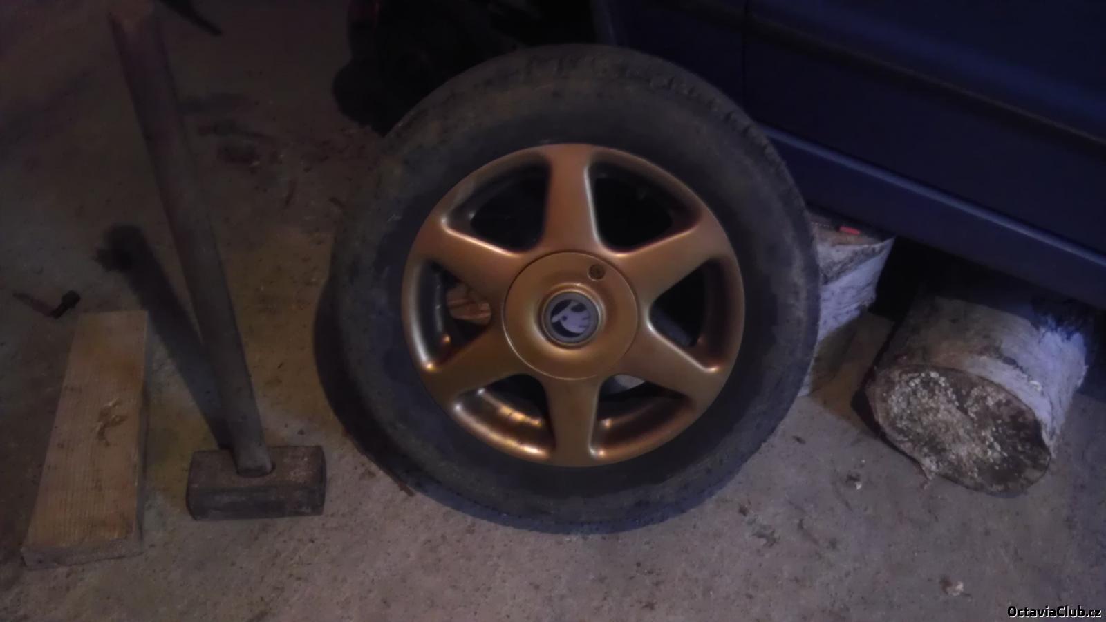

Taky mi nešlo vloni sundat kolo. Za boha nechtělo dolu, tak jsem to zvedl na hever, vytočil šrouby a kolo střídavě roztáčel a zprudka zabrzdil. Párkrát jsem to zopakoval a šlo dolu palec.gif Ono jak akumuluje energii při roztočení a ty ho pak prostě natvrdo zabrzdíš tak se to v tom středu kde to drží hezky povolí rolleyes.gif
Chce to ale zopakovat párkrát, určitě se to nepovolí na první zabrždění.
Zdravím, taky už jsem měl jednou stejný problém.. Můžeš to vyřešit tak, že tim kolem (musí to teda být jedině paprskový alu) prondáš skrz nějakou násadu, dřevěnou kulatinu cokoliv a kolem trošku zapáčíš ve směru, že chceš kolo pootočit, auto samozřejmě zvednuté na heveru a mělo by to slízt samo :) Funguje to v podstatě na obdobným principu jak zde popsal Závy :pivo:
