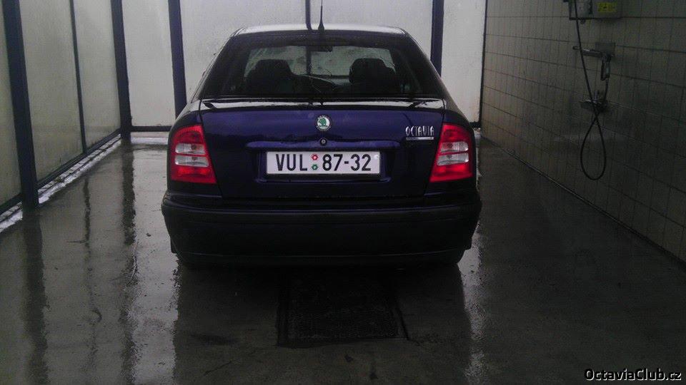

tak dnes jsem konečně přezul na zimní pneu ! :D protože hlasí po víkendu sníh a jak jste vy na tom ? :D
Jinak jsem to ještě umyl naposled ! :D

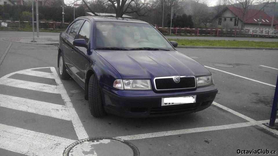

Dále bych se chtěl zeptat chlapi,jak na tu Octu jednoduše nacpat čiré přední světla ? Slyšel jsem že z L&K předface by si světla sedly normálně,nebo jak to je ? Díky předem za rady. :pivo:
Přesně ty LK světla od depa co postnul košin jsem kupoval. Je to tedy druhovýroba, podstatně levnější než origo a šli tam naprosto v pohodě a kvalita dostačující, svítí srovnatelně jako origo, neblednou, nemlží se.. Jediná nevýhoda proč bych je znovu nekoupil je ta, že je docela peklo do nich napasovat motůrky naklápění, ale dá se to ;)
Už jsi ty světla zevnitř čistil? Já jsem je před asi 5 roky rozdělal a mikrovláknem jsem ty paraboly vyčistil a musím říct, že to byl rozdíl jako prase, protože za ty léta se na parabole udělal takový jakoby mléčný povlak a pak to blbě svítilo. U předface světel je ta výhoda, že jdou lehce rozdělat a vyčistit. Pak je složíš, necháš seřídit a 100% uvidíš ten rozdíl :palec:
To máš pravdu, že čirá optika vypadá líp, jen pokud by jsi měl možnost, tak sežeň originál světla z L@K, protože jsem se na více místech četl, že ty světla od Depa svítí mizerně a kolikrát klasické předface svítí líp. Právě jsem kdysi o nich taky uvažoval, ale tyto recenze mě odradily, proto pokud se zadaří chci dát příští rok facelift předek ;)
Světla z angličana nemůžeš použít, protože mají jinak řešenou parabolu, kdyby jsi ty světla použil, tak by jsi oslňoval protijedoucí auta. Jinak vím, že je problém je sehnat a nové stojí ranec, takže pak nezbývá nic jinýho než zkusit ty Depa, třeba budeš spokojenej, asi je to kus od kusu, protože někdo zase říká, že i ty Depo jsou o hodně lepší než origo předface, takže to si nevybereš... Když by byl problém, tak není problém ty světla vrátit ;)
Já koupil origo světla s blinkrama za 1500,- :lol: akorát nechám jedno vyleštit a jsou jako nová :)
Z toho angličáka bych si to netroufl, potkáš na silnici rapla co tě vybrzdí a udělá ti baterku a ani nevystoupíš z auta :D
Světla jedině origo, nemám teda s jinejma zkušenosti, ale origo je origo, ta tvá známá není jediná v ČR co má vrakoviště :)
