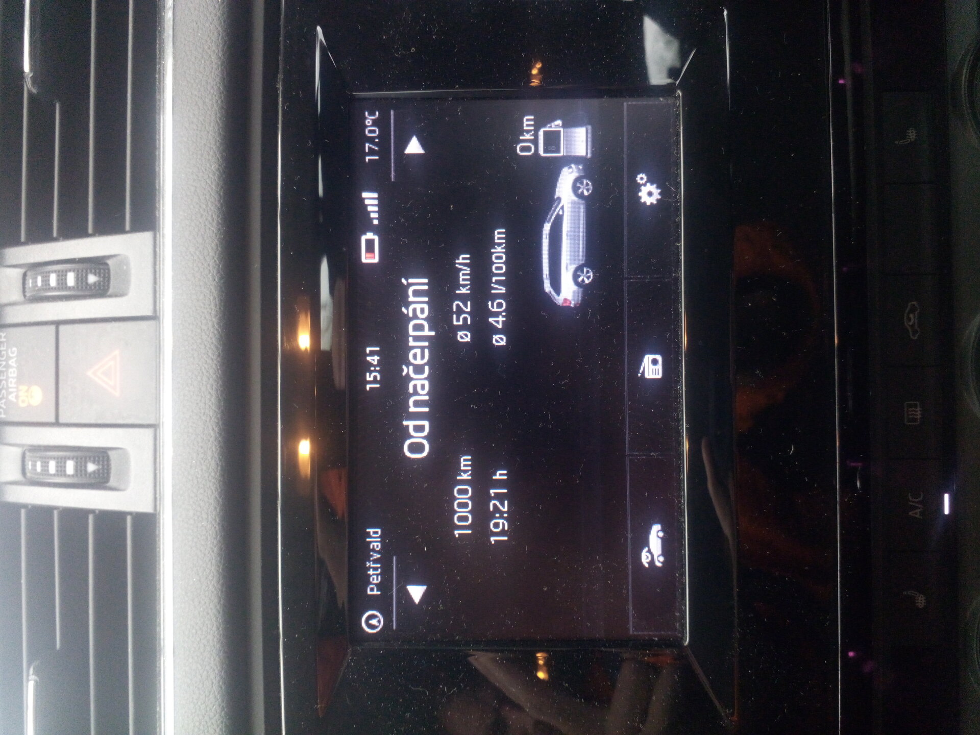

Asi jak se teď oteplilo, tak mi spotřeba opět velmi klesla. Zatím jezdím na zimních, evidentně to ničemu nevadí. Dávám fotku z posledního tankování, dnes je tam o dalších 200 km se stejným výsledkem více. Den předtím jsem nefotil. Je to zprůměrovaná hodnota. 2x po sobě jeto na trase Krkonoše-Brno a zpět, první den dojezd Brno 4,2, dojezd domů 4,0, druhý den dojezd Brno 4,1, domů 3,9. Určitě jsem nebyl brzdou provozu, nejel jsem po dálnici, takže tempo dle pravidel a GPS 50/90/110.
Co mě překvapuje je to, že do Brna vždy vyšší spotřeba než opačně "do hor" :).

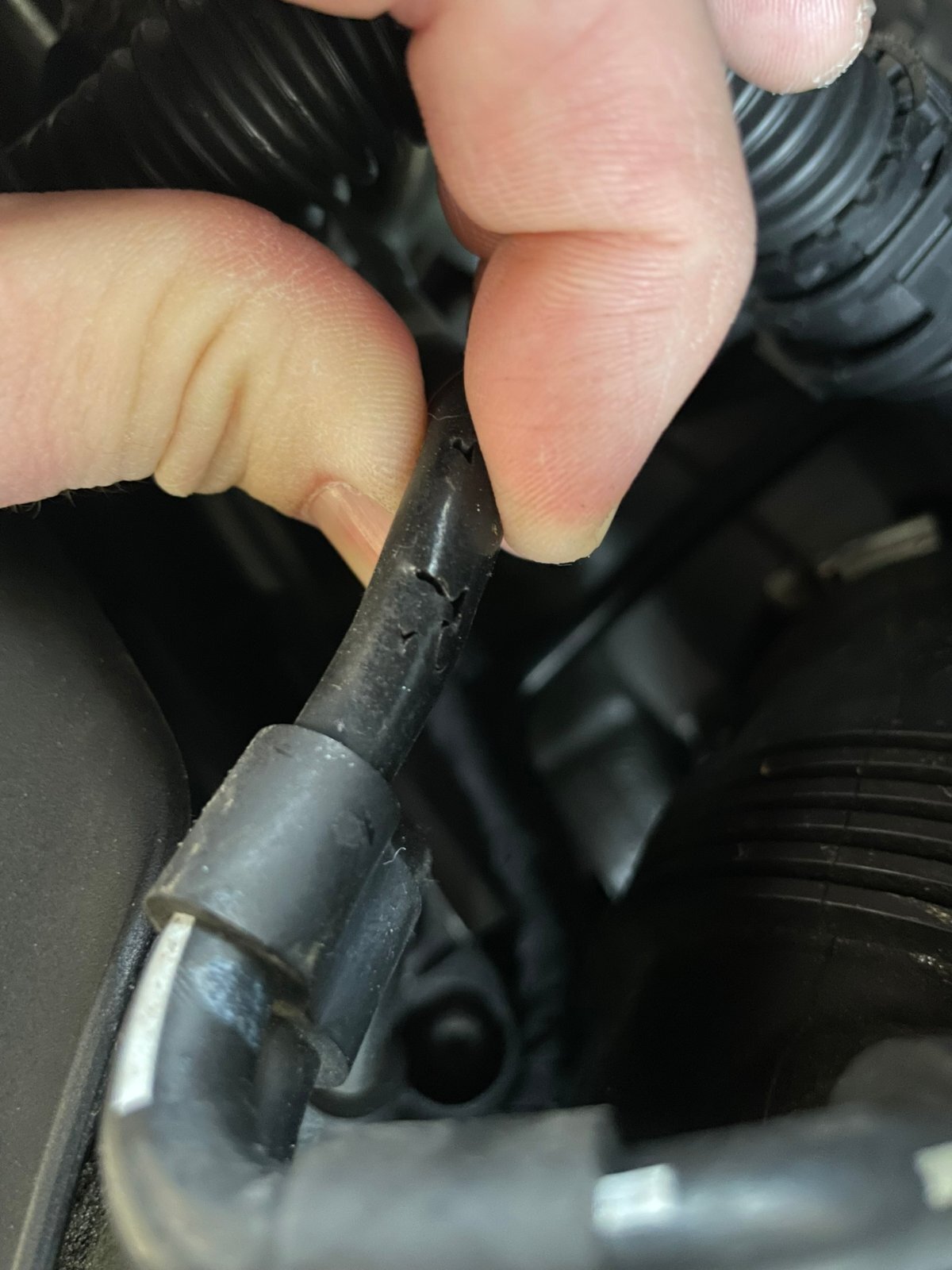

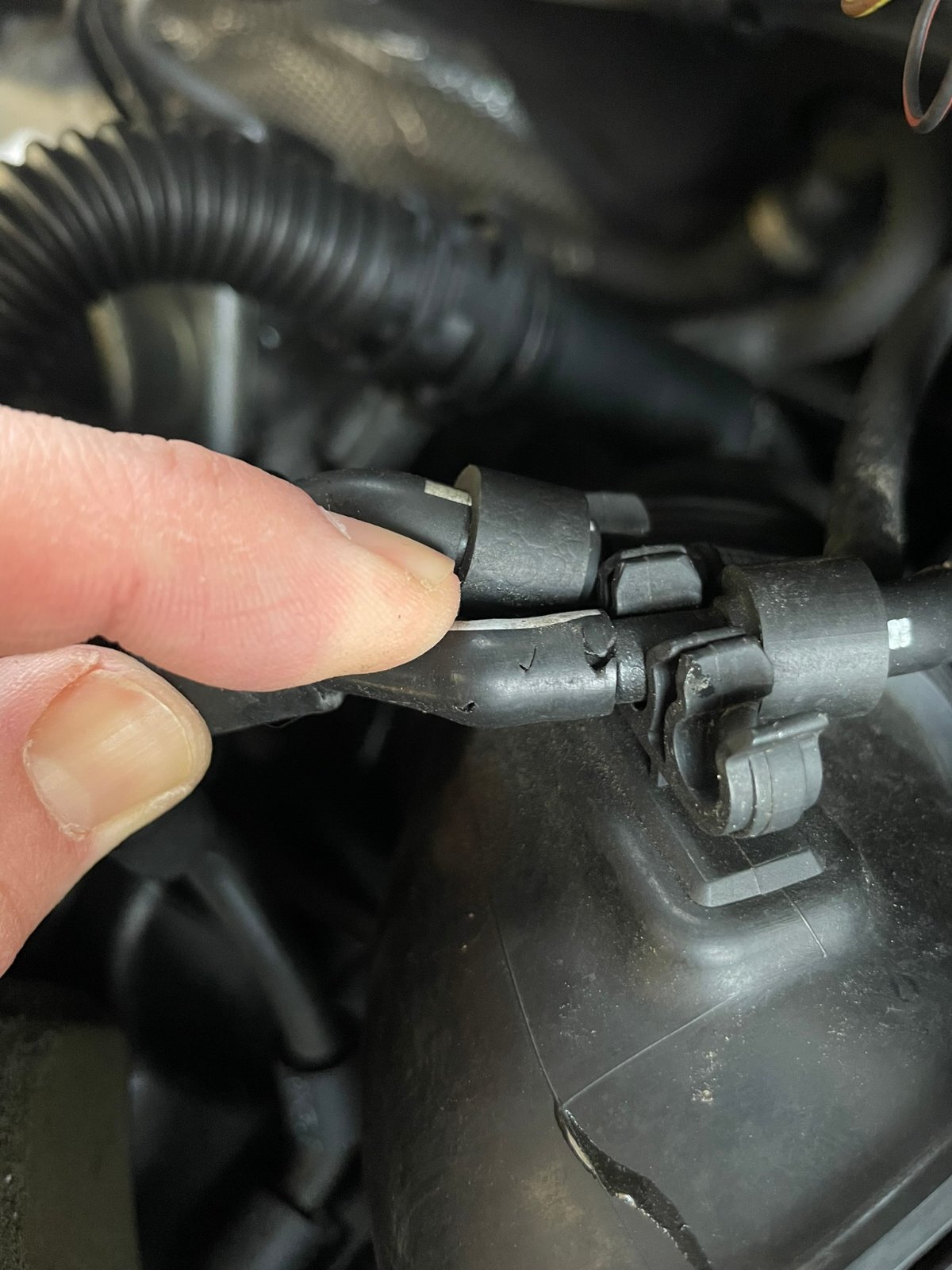

On 3/20/2014 at 4:35 PM, StanoCZ said:
zdravím,
po zakoupení vozu a dojezdu domu cca 25km byla spotreba - od startu 4,3 L asi tyden na to me prekousala kuna podtlakovou hadici k turbu, vymena v servise za novou a od ty doby nemuzu dostat spotrebu pod 5L a to jsem jel 90 a 50 a šolíchačka kolem 1 500ot/min. a proste nic. Zkousel jsem jsem vypnout klimu a motor na ECO a proste nic, asi budu muset sehnat nekoho kdo to poradne omrkne jestli ta kun.a :smich: nenakousla neco i jinyho a pritom to uz nehlasi zadnou chybu.
28.3. Uz je to vyreseno, byla jeste malinko nakousla ta podtlakova hadice, zrovna ten dil co se nemenil
ahoj Stano, chápu, že už je to deset let, ale nepamatuješ si, jak vypadala ta "malinko nakouslá" hadice? mám taky vysokou spotřebu a hadici jsem schválně kontroloval, na první pohled vypadá OK, ale když na ni sáhnu a trochu s ní pootočím, tak se v ní objeví takové dvě dírky, jako by do ní něco jednou kouslo a pak si to rozmyslelo... servisák mi řekl, že to nic není, ale upřímně - ani se na to moc nekoukl, jen mávl rukou a šel pryč.. děkuji za případnou odpověď. marek
Skoro bych se divil, že by prokousnutou hadičku nezaznamenala ŘJ, na 1,6 vždy a u 2.0 taky, ale tam byl vždy kus pryč. u 1,6 jen malé kousnutí, většinou z nepohledové strany. Proi jistotu bych omotal páskou, případně zkrátil, dal spojku a hned se uvidí. Švagrové jsem to na hulváta udělal z měděných trubiček, jen spojenní je kouskem bumy a od té doby klid :).
