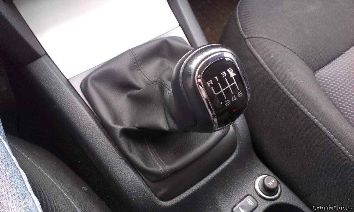

řadička z O3 do O2
kadlec
Já měnil z OIII RS do OII RS. Stará padla lépe do ruky. Manžeta byla malá a na rámečku z OII by byla hodně našponovaná, tak jsem nechal původní.
Ahoj, vies mi pls popisat kde si radicku kupil a ako si ju vymenil? Ak som spravne pochopil, tak si nechal manzetu a vymenil iba radicku. Ako sa meni? Nemám s tým skusenosti. Je tam zavit, alebo? Dik
Tak já teda nevím, ale koupil jsem řadičku OIII (RS, ale to je podle mě úplně jedno jaká je to) a chci jí dát do OII a nedaří se. Suknička s rámečkem je jasná věc, ta nepasuje a musí se nechat původní, ale madlo taky nejde nasadit. V novém madlu jsou výstupky z obou stran, na původní je jen z jedné strany. Madlo tedy nejde nasadit až dolů... Někdo už jste vykoumal jak to nasadit a dostat novou hlavici až na doraz na tyčku?
