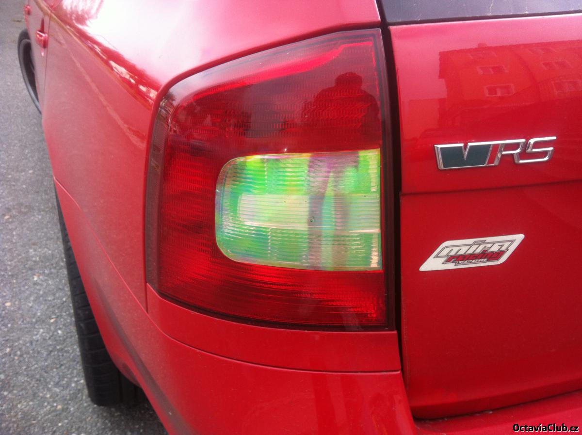

Stackle Odesláno Září 16, 2016 Sdílet Odesláno Září 16, 2016 Můžu okopírovat ? :D Mám tam chameleonovou folii, ale moc mě to nebere :) dozadu picnu tu červenou a předek sundám. 0 Citovat Odkaz ke komentáři
šátec Odesláno Září 16, 2016 Autor Sdílet Odesláno Září 16, 2016 (upraveno) Muzes, ja zas dostal napad vratit se k cernym svetlum ( blinkr se zpateckou ) ale uvidim az dam zadni RS naraznik jak to bude vypadat. Upraveno Září 16, 2016 uživatelem šátec 0 Citovat Odkaz ke komentáři
