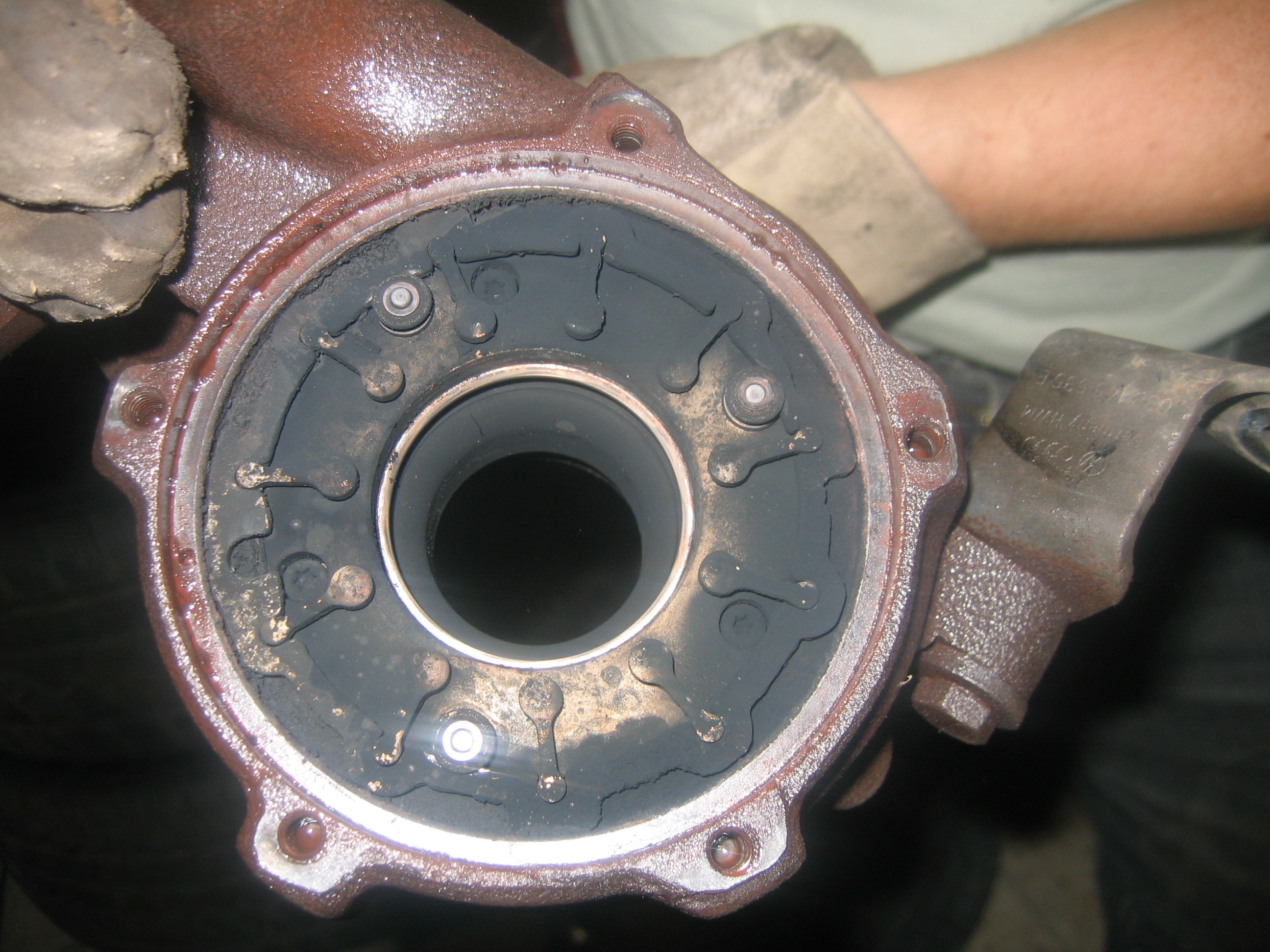

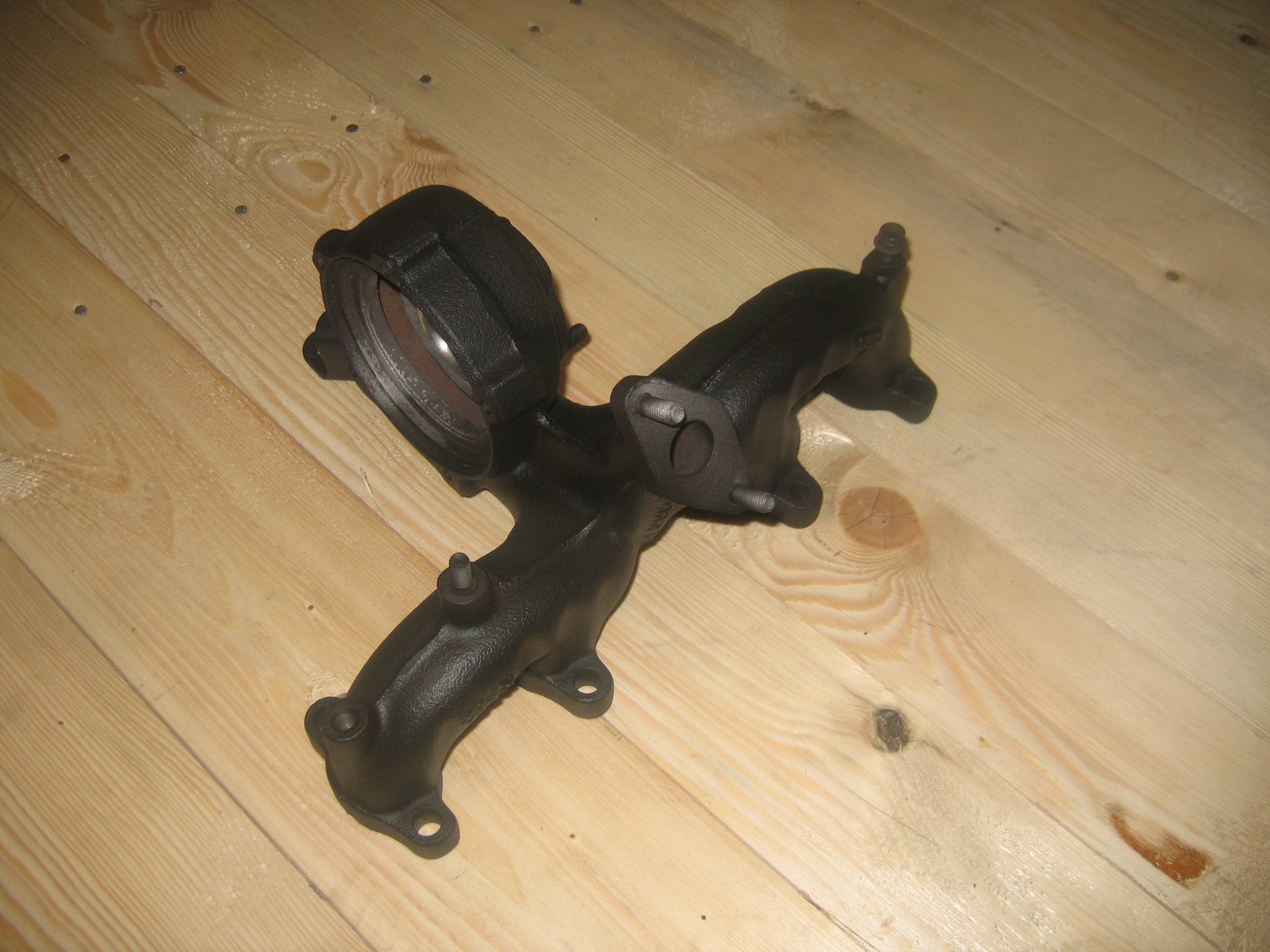

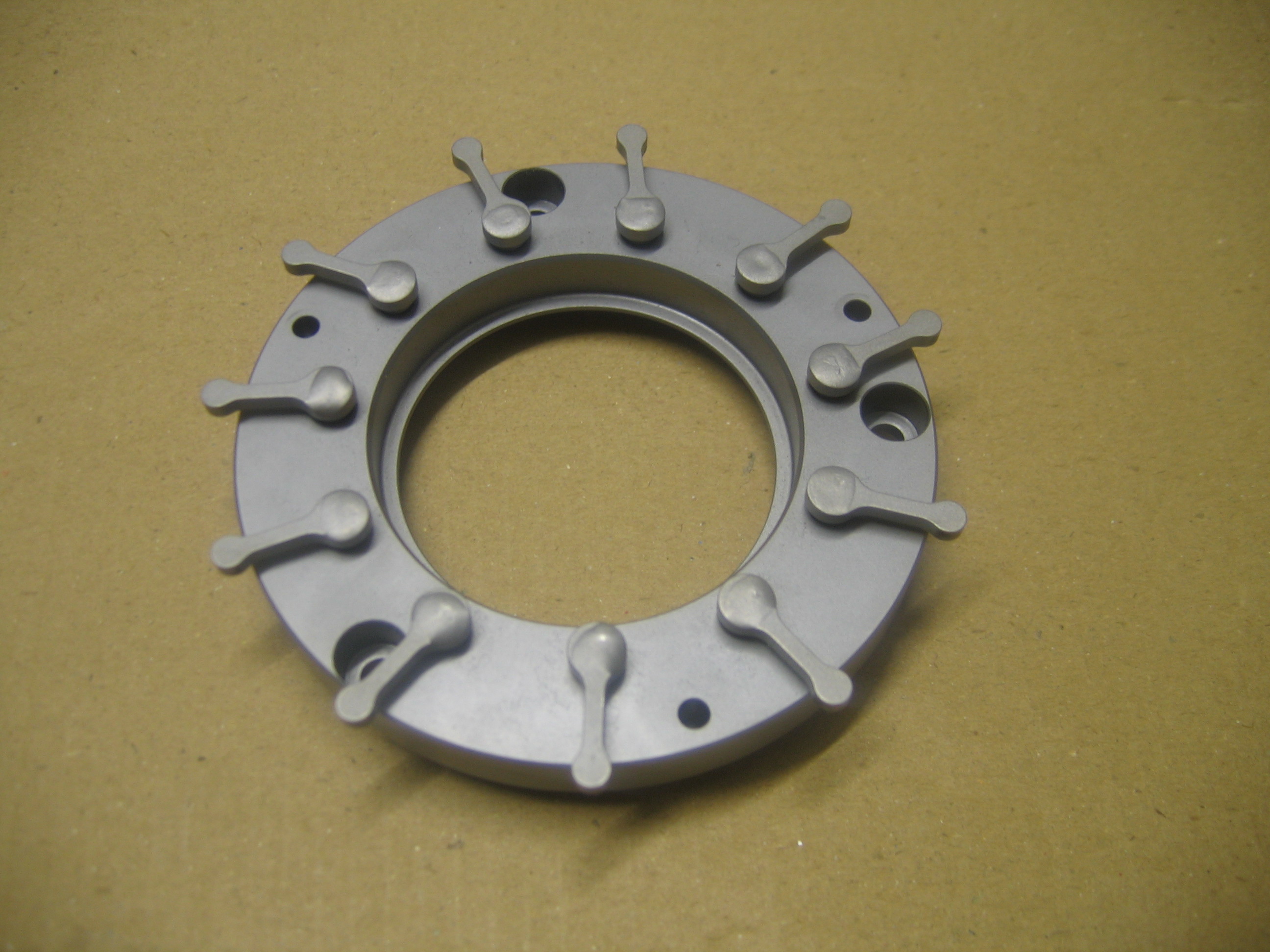

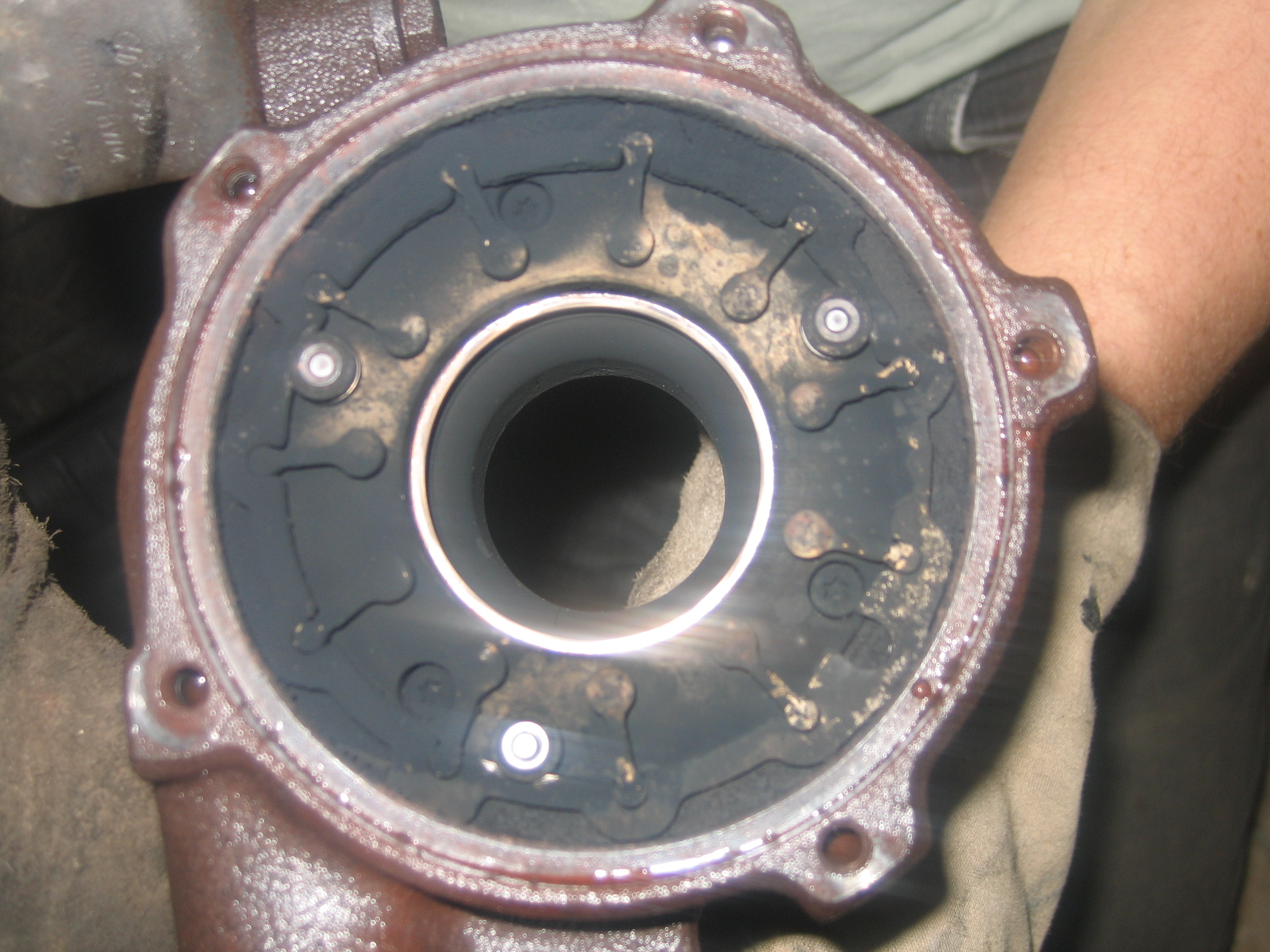

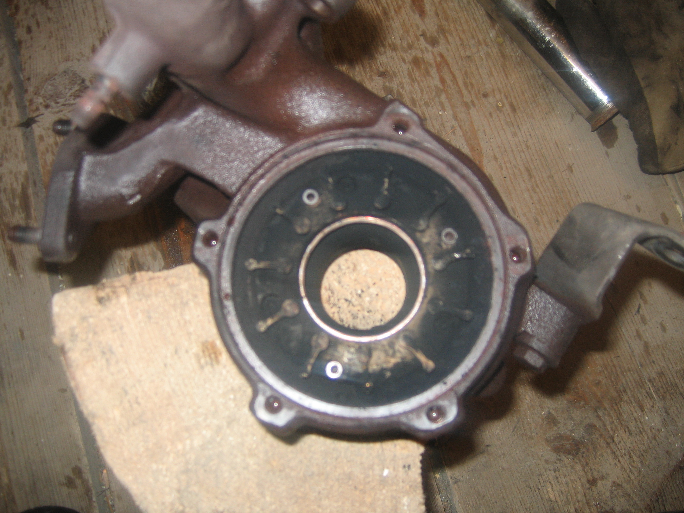

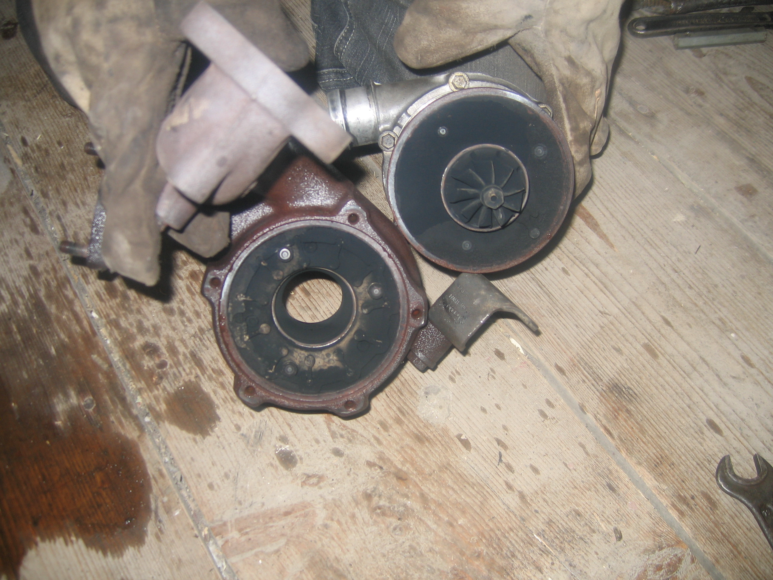

takze TURBO konecne opravene.... ak tako ste povedali boli to zapecene VGT lopatky, po vycisteni to slape ako hodinky :lol:..
par slov k oprave: treba si davat pozor na odpojenie hadice oleja od turba, lebo mne sa ju neporadilo odmontovvat, tak sa musela zlomit a odmontovat az ked bolo turbo von.... druha vec, takiez si treba davat pozor pri odkrucani 3 TORXov, ktore drzia lopatky, lebo tie sa mi podarilo tiez zalomit lebo tam boli specene a vybrat ich von je pomerne komplikovane... po rozobrati je to najlepsie dat opieskovat a to zaruci kvalitne ocistenie vsetkych plosok. inak je to robota, ktorej sa netreba bat a dokaze to kazdy kto ma aspon trosku technicke myslenie :smich:
