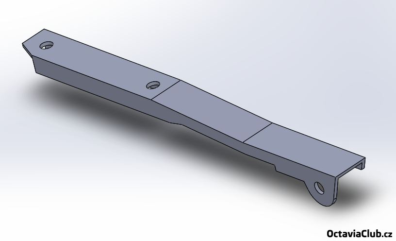

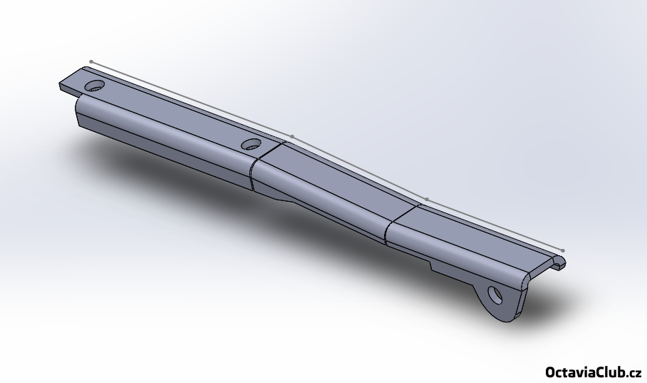

Jinak co se týká mého seznamu ze stránky 1, začínám přemýšlet, z čeho udělám držáky vzpěr kapoty, jestli jekl
nebo
plech
Tak jako tak si to musím nechat udělat, v Praze opravdu nemám dílnu :/

Nebylo by jednodušší koupit plynovou vzpěru už hotovou i s uchycením, např. od Milotecu? Jinak jekl bude asi lepší.
