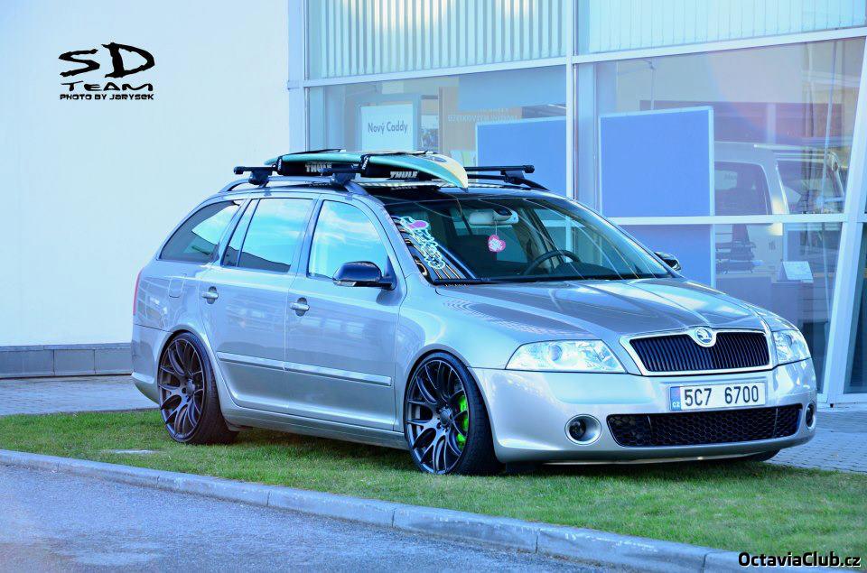

43VTEC Odesláno Březen 2, 2015 Autor Sdílet Odesláno Březen 2, 2015 No čekám až se mě taky někdo zastane , zatím mi to hoší pěkně stěžujete :DDDDDD mě prostě pořád nepustí celé do černého :DDjsou to sice jiná kola i kapku jiné auto ale nějak tak barevně slazené bych si to představoval , i ty zelené třmeny ;) 0 Citovat Odkaz ke komentáři

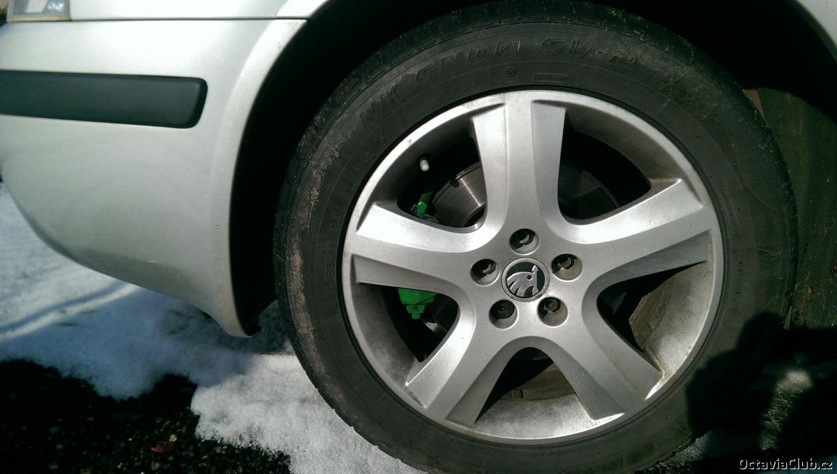

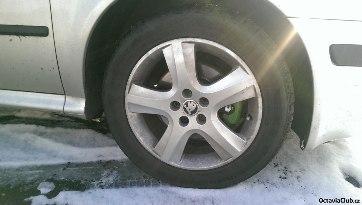

43VTEC Odesláno Duben 5, 2015 Autor Sdílet Odesláno Duben 5, 2015 Tak za poslední dobu zase pár menších novinek :) 1. Parkovací asistent 2. Výměna brzdových destiček a zadních kotoučů 3. Nabarvení brzdových třmenů :) ty třmeny jsem zapomněl pofotit jak byly ještě sundane kola tak se omlouvam ze to není moc vidět :D 0 Citovat Odkaz ke komentáři
surfman Odesláno Duben 5, 2015 Sdílet Odesláno Duben 5, 2015 Hezká práce...co je to za park. asistent? Funguje dobře? 0 Citovat Odkaz ke komentáři
Martin_TDi Odesláno Duben 5, 2015 Sdílet Odesláno Duben 5, 2015 Pěkná práce, ať to všechno dobře funguje ! 0 Citovat Odkaz ke komentáři

Konny Odesláno Duben 7, 2015 Sdílet Odesláno Duben 7, 2015 Joo park. asistent je super, já mám sice jinej, ale dnes jsem díky němu mohl zaparkovat do podélného stání mezi auta, kde jsem měl asi jen 3/4m místa na víc, takže to bylo fakt na těsno, ale šlo to Jinak dobrá práce s těma třmenama, jen ty senzory by to chtělo dát do barvy auta ;) 0 Citovat Odkaz ke komentáři
