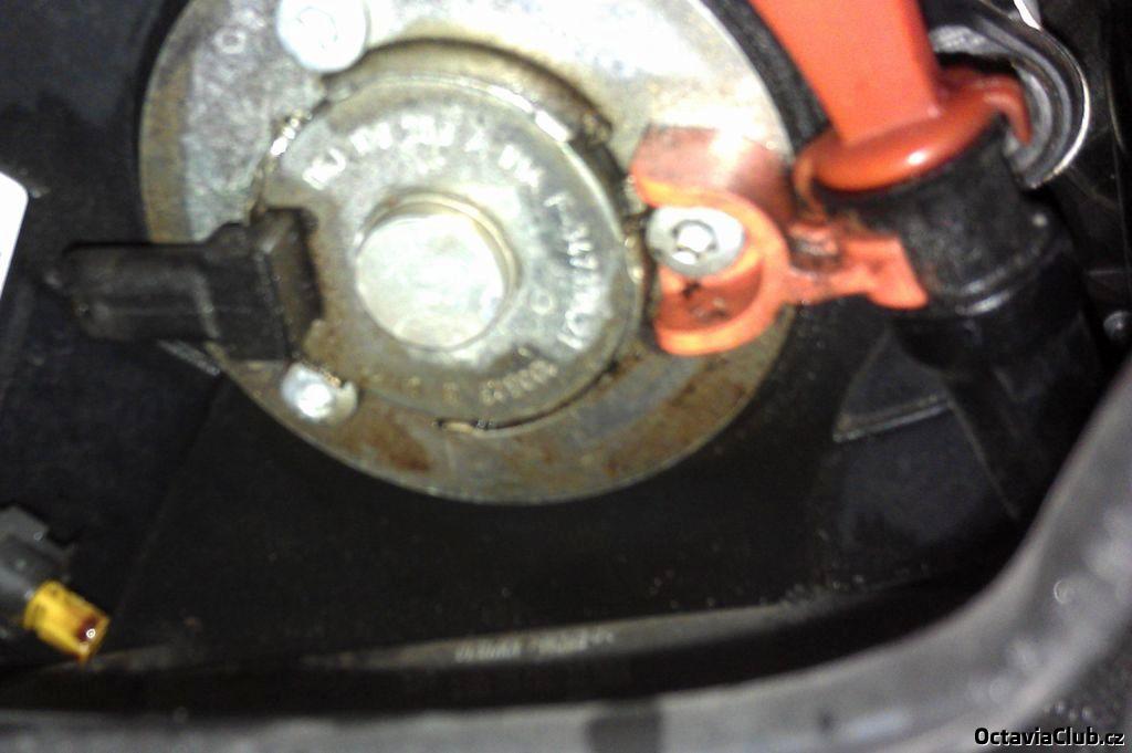

V diskusii k 1.4 TSI som spomínal môj problém s 2.0 TSI. Niekedy pri 15tkm som si všimol únik oleja v oblasti elektromagnetického ventila prestavovača vačkového hriadeľa. Problémom bol samotný ventil, bol prasknutý plast, olej unikal cez svorkovnicu aj okolo samotného ventila. Vymenené na záruku - ventil, jeho tesnenie aj tesnenie horného víka rozvodov.
