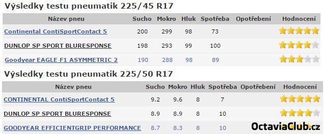

Co se tyce jizdnich vlastnosti, tak u meho rozmeru by na tom Dunlopy mely byt lepe a v jinem, ale podobne rozmeru jsou na tom Dunlopy stejne jako GOODYEAR EFFICIENTGRIP PERFORMANCE.
Zdroj: AMS a AutoZeitung 2015 test letních pneumatik:
Tak snad to nekomu tkay trosku pomuze, at nemusi hledat.
