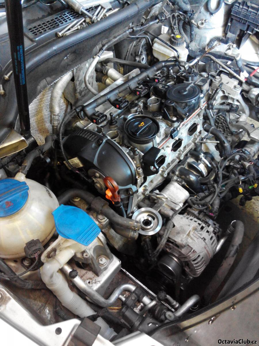

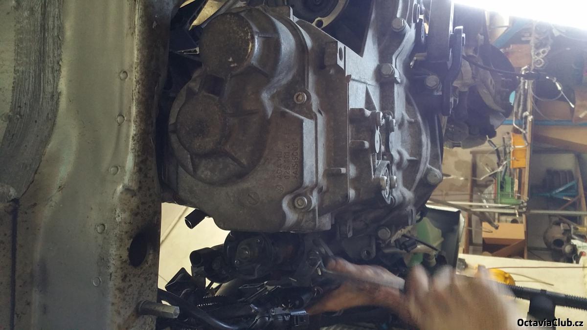

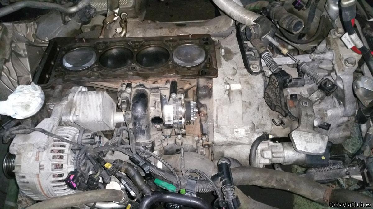

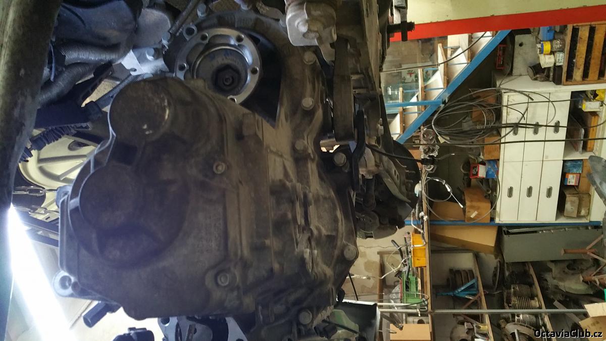

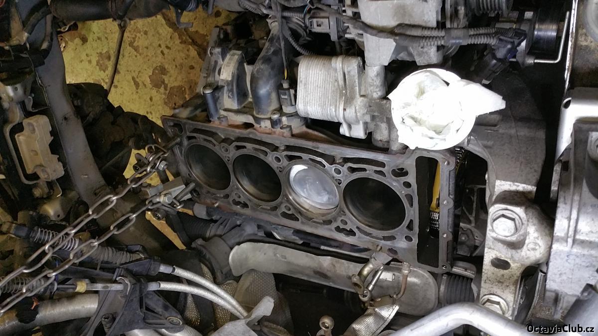

Jardo jak jsme zjistili, ze musi i prevodovka nebo motor ven, rychlejsi byla prevodovka... A jeste na prevodovce bude dalsi prace, proto tento postup... Jinak samozrejme by sel motor ven na drzak a tam by se s nim delalo lip...

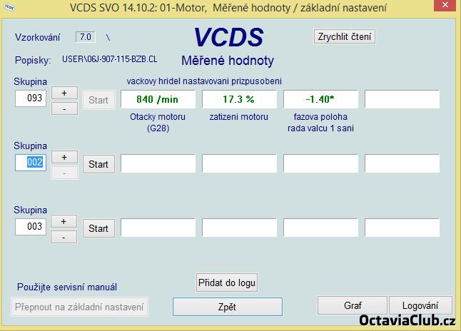

PS: kluci co mate 1,8 TSI pls podivejte se pres diag v motoru (nastartovany motor ohraty) merene hodnoty na kanal 93... kolik Vam to pise XXX° (stupnu), ted jsem nekde cetl ze do 4° je to OK nad je to KO...
Pls dejte mi tyto hodnoty do SZ i s poctem kolik km mate nabehane na techto rozvodech... potom udelam nejake info pro vsechny... dik
Co to znamena vim, mne zajima hodnota ktera by informovala jak je na tom retez... Kdyz se podivas na regulacni krivku, jak se nataci vacka sani tak na vonobehu by mela byt 0°...
Chtel by jsem rozmezi hodnot kdy je retez jeste OK a kdy je KO... tj moc prodlouzen
Ja mam ted pred vymenou, K napinak mam na 4 zoubku po 60tkm...

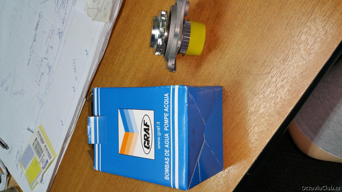

Vcera se cistilo a cistilo. Vymenena vodni pumpa a remen... (to zatim neprobehlo :))

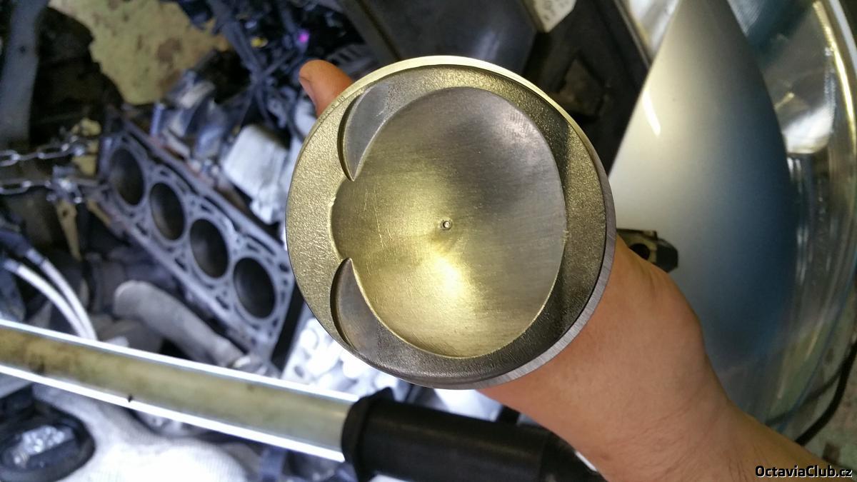

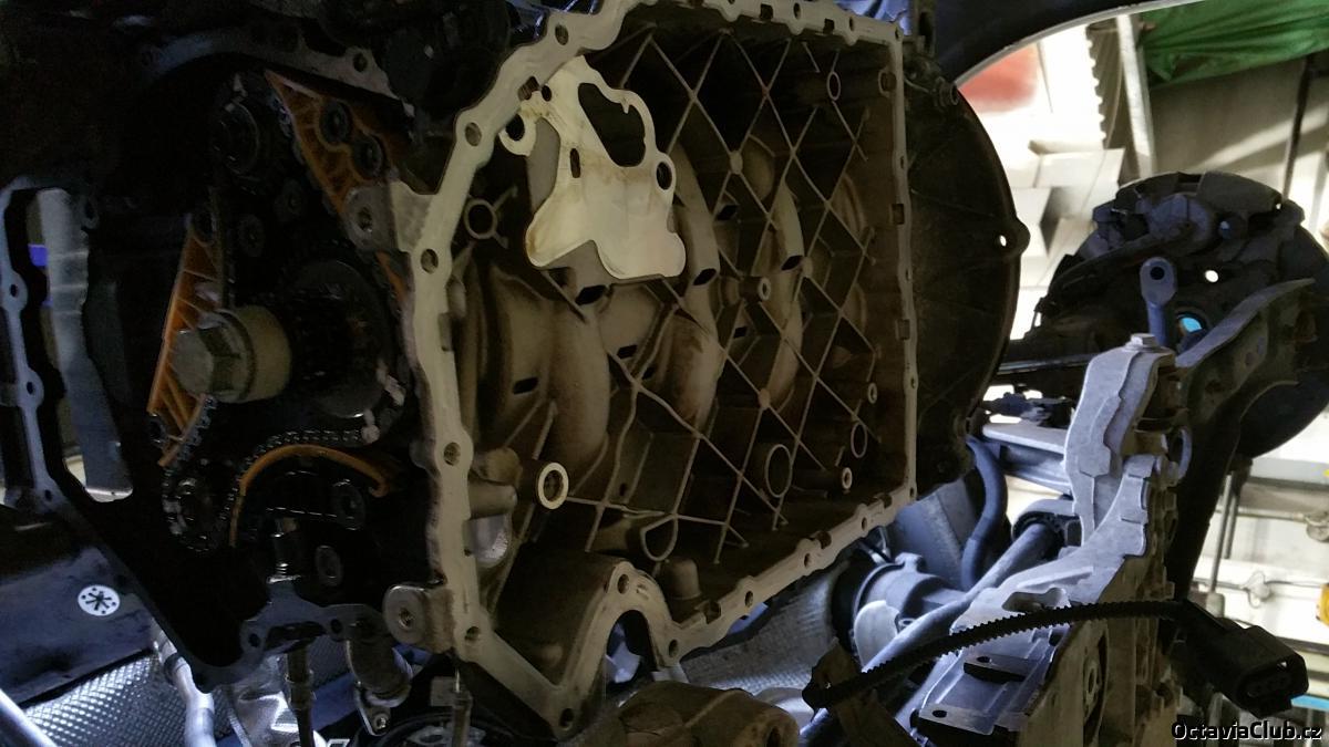

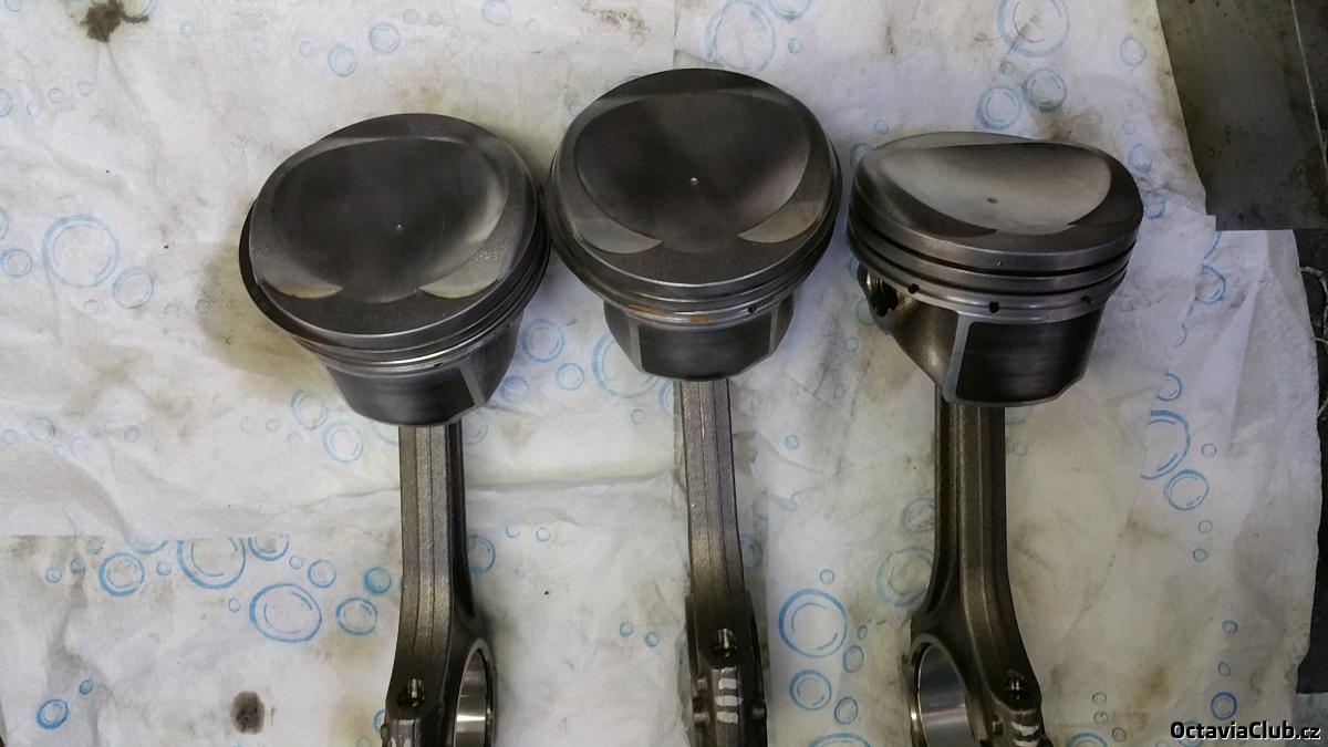

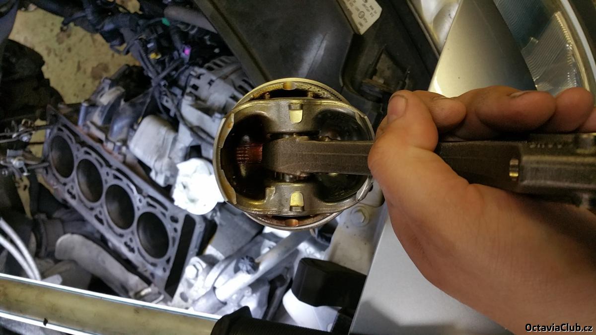

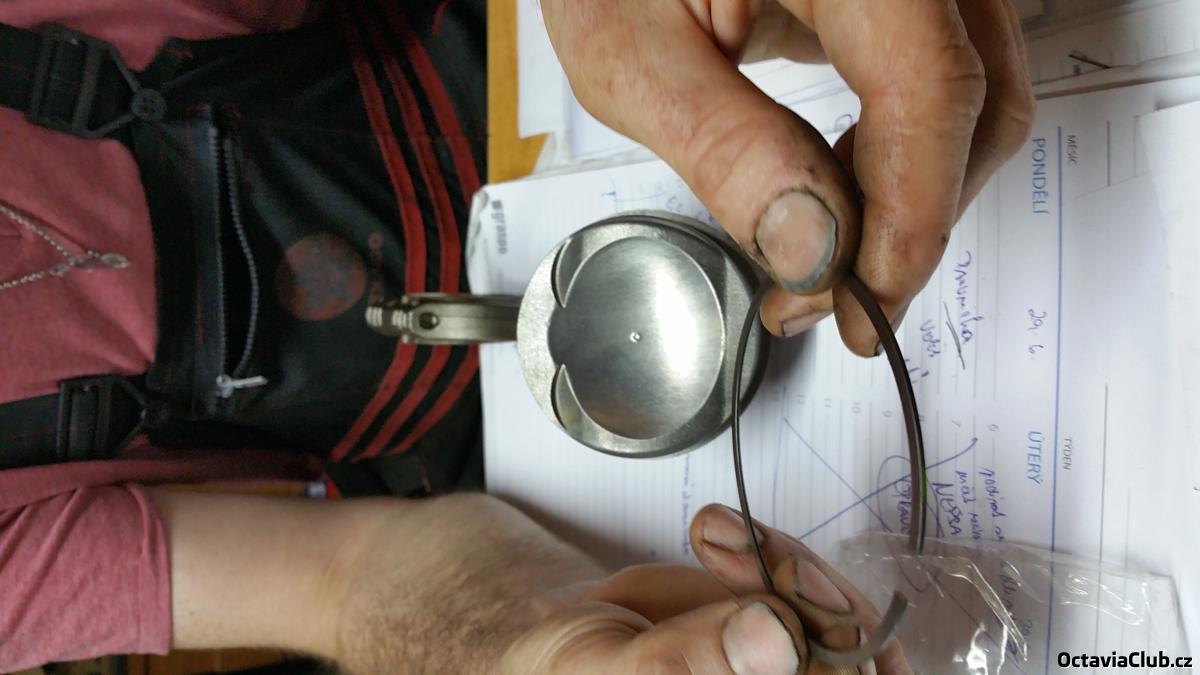

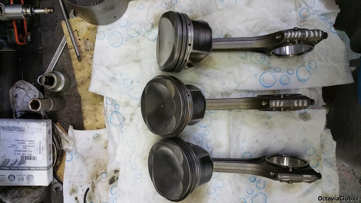

Dneska: Tak konecne dosli upravene pisty a dneska montaz... new pistni krouzky, osadit do bloku, chytit na kliku, vrchni dil olejove vany, setrvak, spojka, poloosy a hafo serepeticek okolo... dale hlava ... zitra turbo, vyfuk atd... a mozna sani podle toho jak to pujde...
