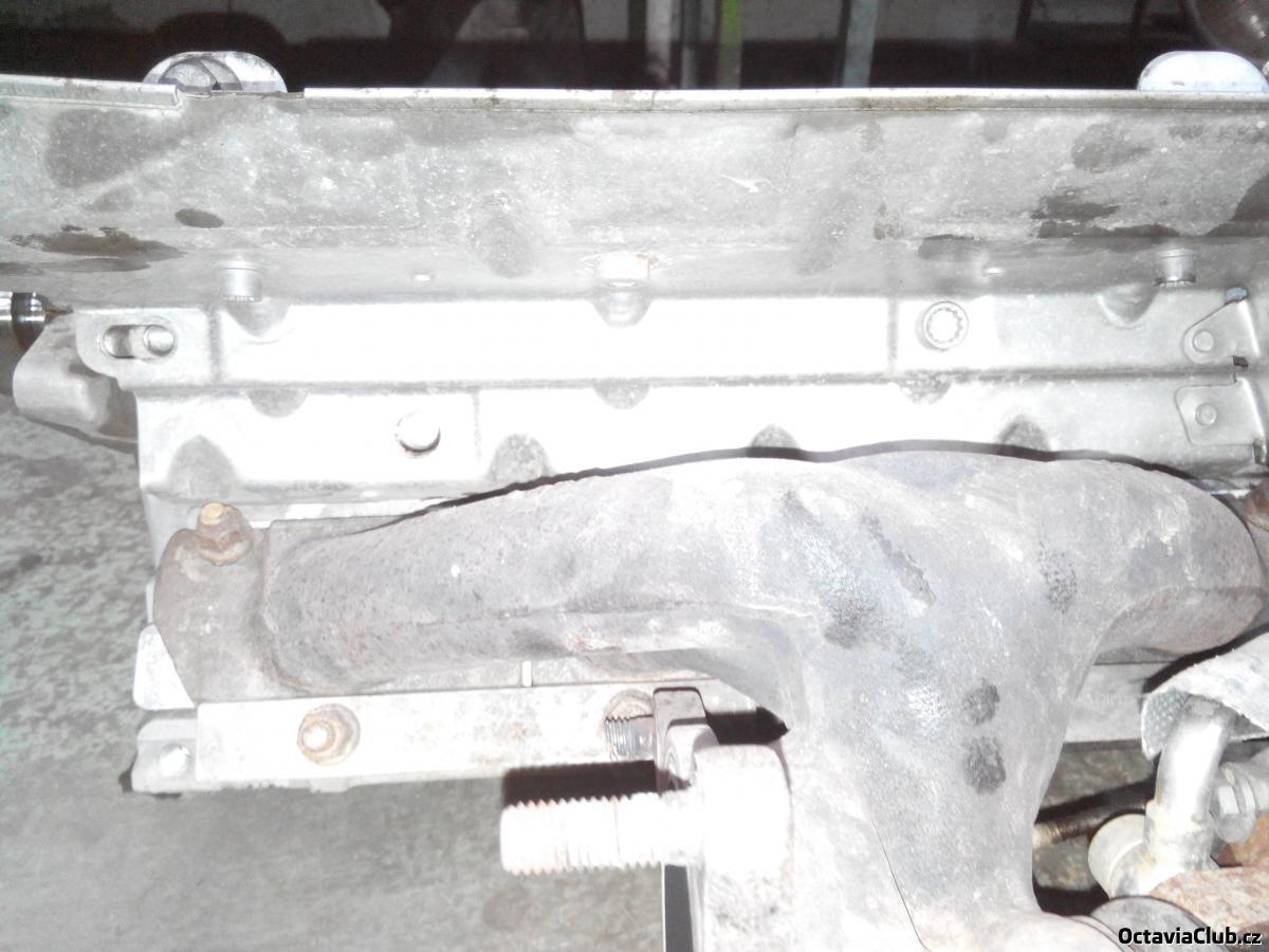

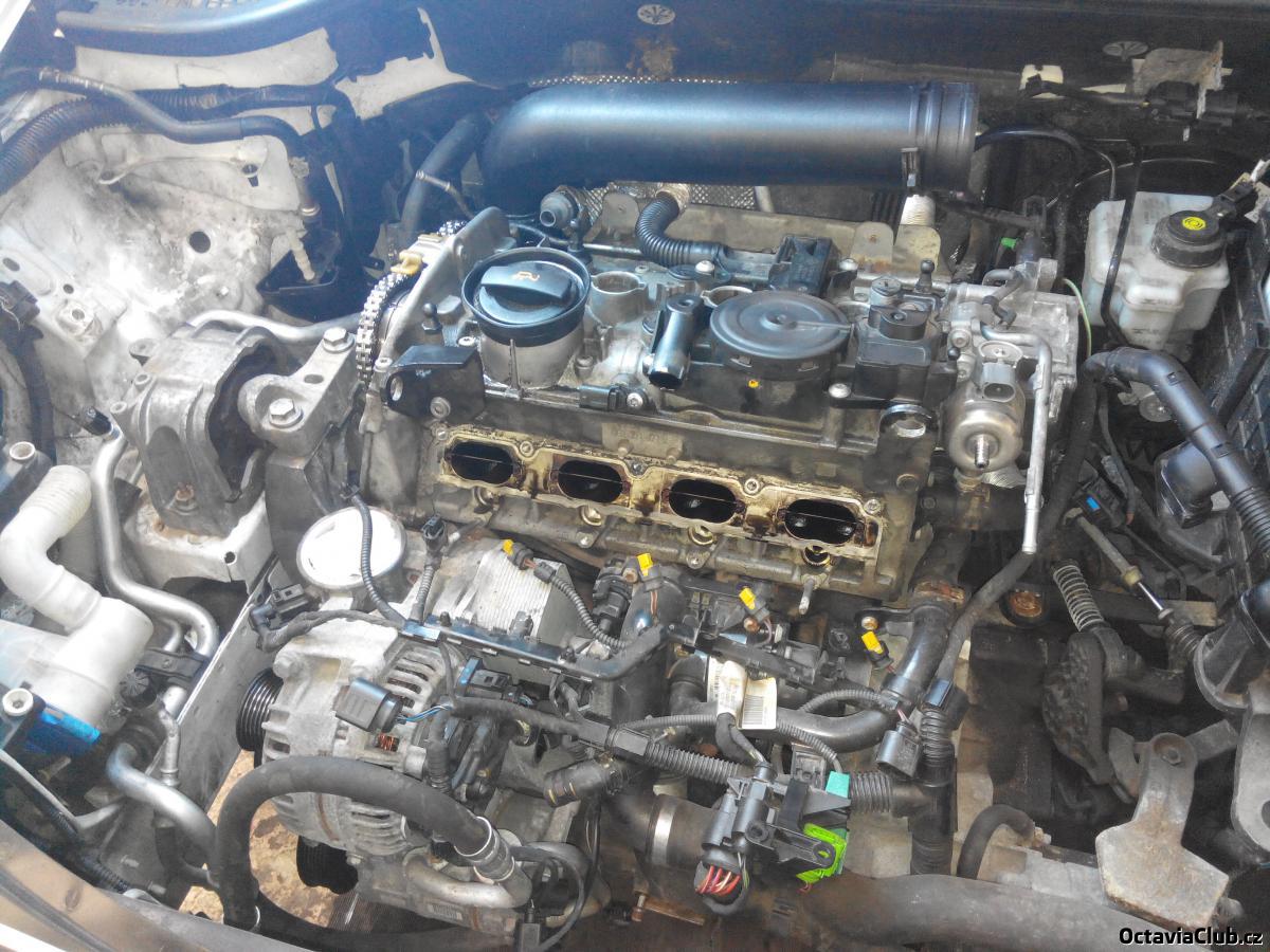

Jinak dneska trochu prace... Hafo deklu dolu, rozvody, pooloosy, vetraky, hadice atd... kontrola rozvodu, byli OK a napinak byl na 1.5 zoubku tak v poho. Samo sitko na prirube bylo KO... Dalsi postrech... ventil na prirube byl pekne ponicen od povoleni (my jsme v tom nevine :)), asi nekdo kdo delal rozvody si zapomel otocit momentak na povoleno (opacni zavit) a tim padem to bylo zarvane jako krava nebo do toho busil majzlikem, nevim, bylo to trochu vystipli, ale na funkci to nema vliv... Jediny divny postreh z tohoto motoru je, ze pri otaceni rozvodu na srovnani znacek, sel od od vacek takovy divny zvuk... Ale jestli je tam neco spatne se pozna az na repasu hlavy... Snad to nic nebude... nejake foto z rozdelavani...
Ps: ted podle fotek jsem si vsiml, ze rozvody byli delane 2x... poprve tam dali cervenou pastu a ted uz tam byla cerna... podle majitele ale rozvody byli delane jenom jednou a to v autorizaku... :( nevim co si mam o tom myslet...

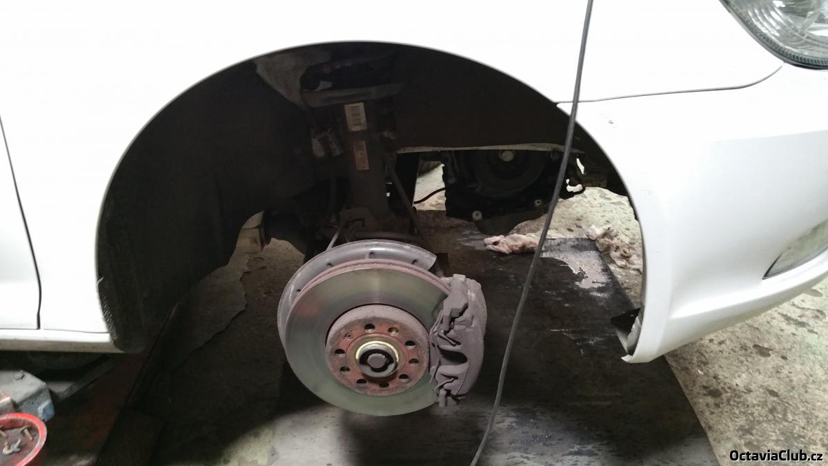

Dneska se trochu kutilo...hlava dolu...a dalsi zjisteni, nebyli dva srouby na krycim plrechu (ochrana turba) davaji se tam blbe... proc vubec nekdo sundaval ten kryt, je mi zahadou, dale vse co mohlo byt poulamane, je poulamane, asi to zazilo najez kutila :) ...

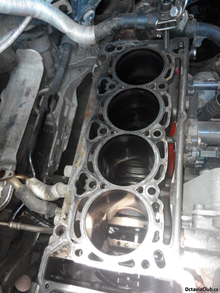

Tak pisty jsou venku, hlava po tlaku a brusu (bylo vse OK) a ceka se az se dodelaji pisty...Jinak pri demontazi zase vyskocil jeden kostlivec. Nechapu jak to nekdo mohl skurvit... Hlavni sroub na pooloosu byla od grafitky a takto dopadl... a ze chybel sroub na ochrannem krytu turba, jsem psal a duvod proc byla sundavana vana a rozdelavano turbo jsme nezjistili... Ani majitel o tom nema tucha... :(

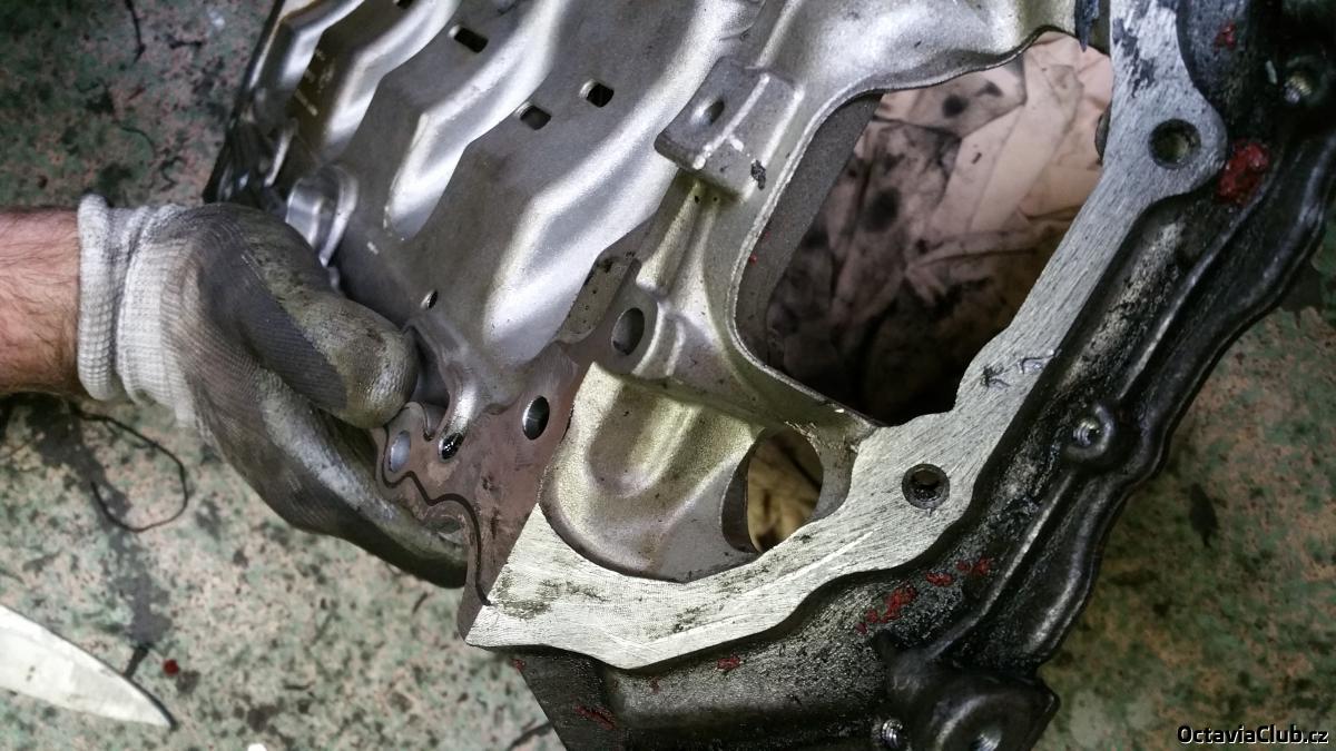

Dalsi vec... pro rozdelavani deklu rozvodu KUTIL poradne zaryl do horni casti olejove vany... samo to se zabrousi, ale ten dekl se takhle nesundava...
