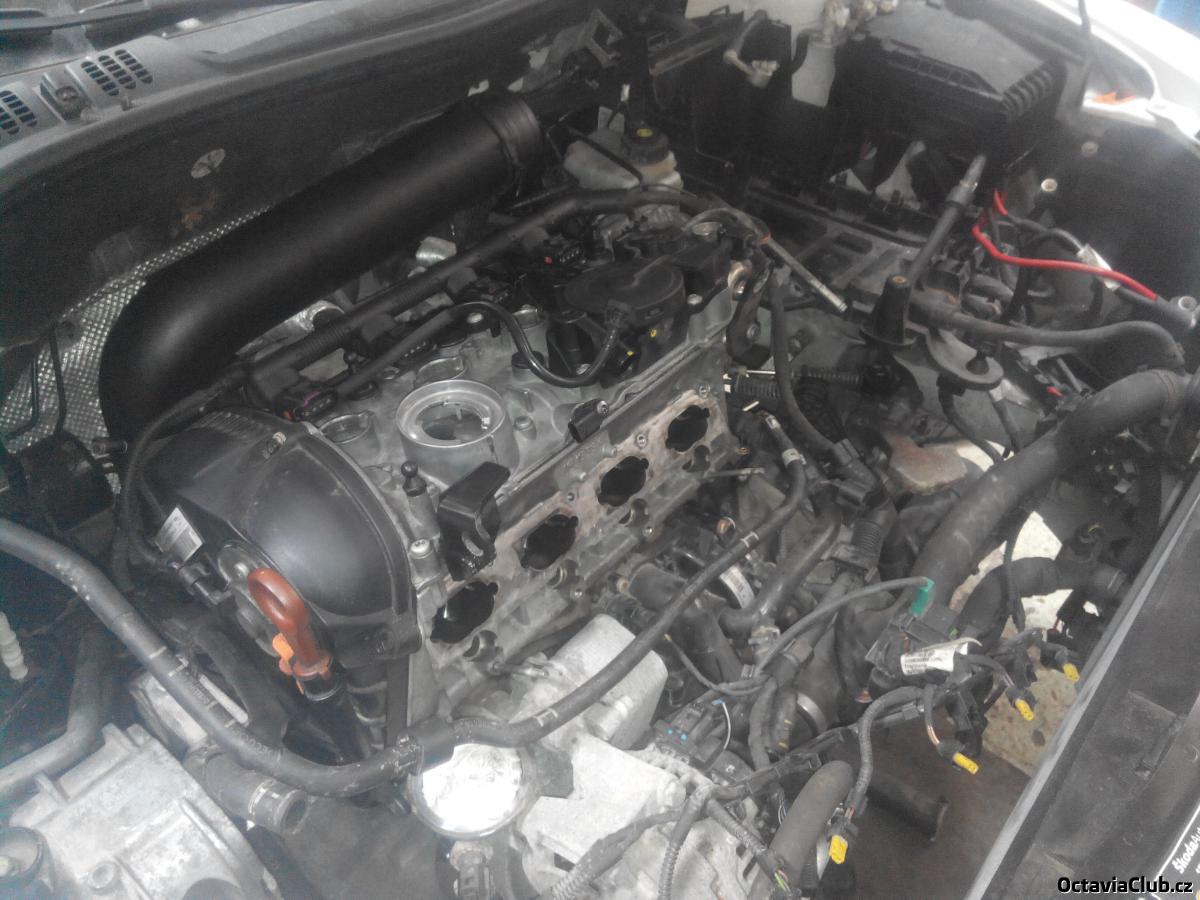

Tak a pokracovani... interne rikame "KUTILOVI"... "pan LORENC"... dneska se nasadili pisty, vrchni cast olejove vany, priruba motoru (stejna jakou jsme vymenoval i na mem aute),spojka, dvouhnotka, povesena prevodovka, zapojena spojka a nejake kraviny okolo startetu...
Jak jsem uz psal tak sroub pooloosy byl po najezdu LORENCE KO... musi se dat i new vnejsi kloub. je uplne bez zavitu i s novym sroubkem...

Tak dneska dopo... pretesnena hlava a viko ventilu, dostredeni nastavovace vacky, olejove cerpadlo a tucet veci kolem, spodni vyko olejove vany... a jak s sundavalo turbo se tam ukroutil jeden steft na prirube turbo vs. vyfuk... ani po navareni matky nesel vytahnout, tak ubrousit a odvrtat... trochu opruz, ale pujde to...
Dale koupen new ventil ridici na prestavovac vacky, svicky, new gufero (priruby motoru), gufero na kominek prevodovky, protoze jsem je ukradl servisu ze zasob :) Docela mne rozesmalo, jmeno jurecka na vackach... zase to bude mit vetsi vykon... :)

Sitko je feromagneticke a hledal jsem ho a nenasel.. Vytahoval jsem i ventil na filtru , zkontrolovana vana , kanaly od hlavy a nic... motor si ho zejvekl... Dokonce mam kacirskou verzi, ze to nema cenu tam ti sitka davat, i kdyz uz jsou inovovane... Az budem rozdelavat nejake auto kam jsme ho davali jsem zvedav jestli tam zustalo... :)
O tom magnetu zadna, skoda ze ho nedavaji do vany a ted mne napadla myslenka... nechat si udelat magnetickou zatku... popremyslim o tom...
Tak popojedem do finale... auto dodelane v patek (2 tydny od predani) a dneska se predalo... majitel spokojen, predal Jura... podstatne se zlepsila odezva motoru ze spodnich otacek (oprava prestavovace klapky) a snad uz bude mit klid i se spotrebou oleje... :) :)
Jak jsem uz psal , ale to je jenom nase domenka, ktera se nezaklada na dukazech, ale jenom na domenkach... auto bylo nekdy pred prodejem potkane... spravene kutilem panem LORENCEM viz predesle stranky, ale hlavni problem tj, velkou spotrebu oleje nedodelali, protoze nevedeli jak na to...
V Bosonohach u Brna, kde hlavu delali, nic nenasli, tak delali jenom brus, gufera a tlakovou zkousku...
