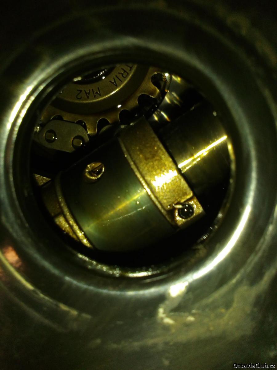

Ahoj,mam BZB,najazdene 87000 km,po nastartovani to bolo na 0,chvilu to drzalo,neskor po zahriati motoru na 90 C sa to ustalilo na -2,67.Rozvody su povodne.Je to na vymenu?Dakujem.
Co zatim mam data tak by to melo byt mezi 3 az 4 zoubkem... podle mne jestli chces mit jistotu rozdelej pravy podbeh a odspuntuj spunt na krytu rozvodech a podivej se.... a dej sem foto ...to bude 100 procentni... Jinak muj odhad je jak jsem psal 3 az 4 ...4 a vice podle skody vymena...
BZB 2008,87000 km,kanal 093 - 2,67.Dnes som to rozobral a tu je nejake foto.Fotene mobilom je tam dost tazky pristup.Da sa s toho nieco urcit?
