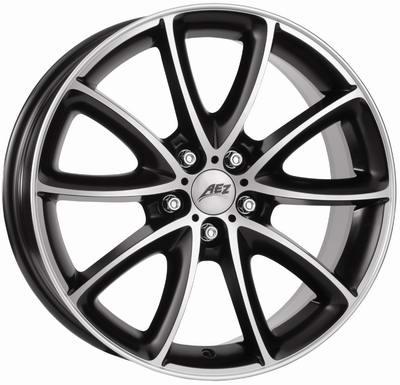

Ahoj,
koupil jsem si:
17" AEZ Excite Dark
Rozměr: 7.5x17
Rozteč: 5x100
ET: 35
jaké optimální pneu byste mi doporučili? BYlo by možné tam dát 215/50? Teď mam 205/40 a vypadá to dost hrozně a hlavně je to na mě dost tvrdý....
Díky za rady..
rohm
215/45 nebo 225/45, nic jinyho bych tam nedaval... :) zadny jiny rozmer neni na 17" kolo pro OI povoleny, teda krome 205/50, ale to uz bych na 7,5J rafek nedaval, bude to asi dost sprcka a navic je to relativne draha guma.
