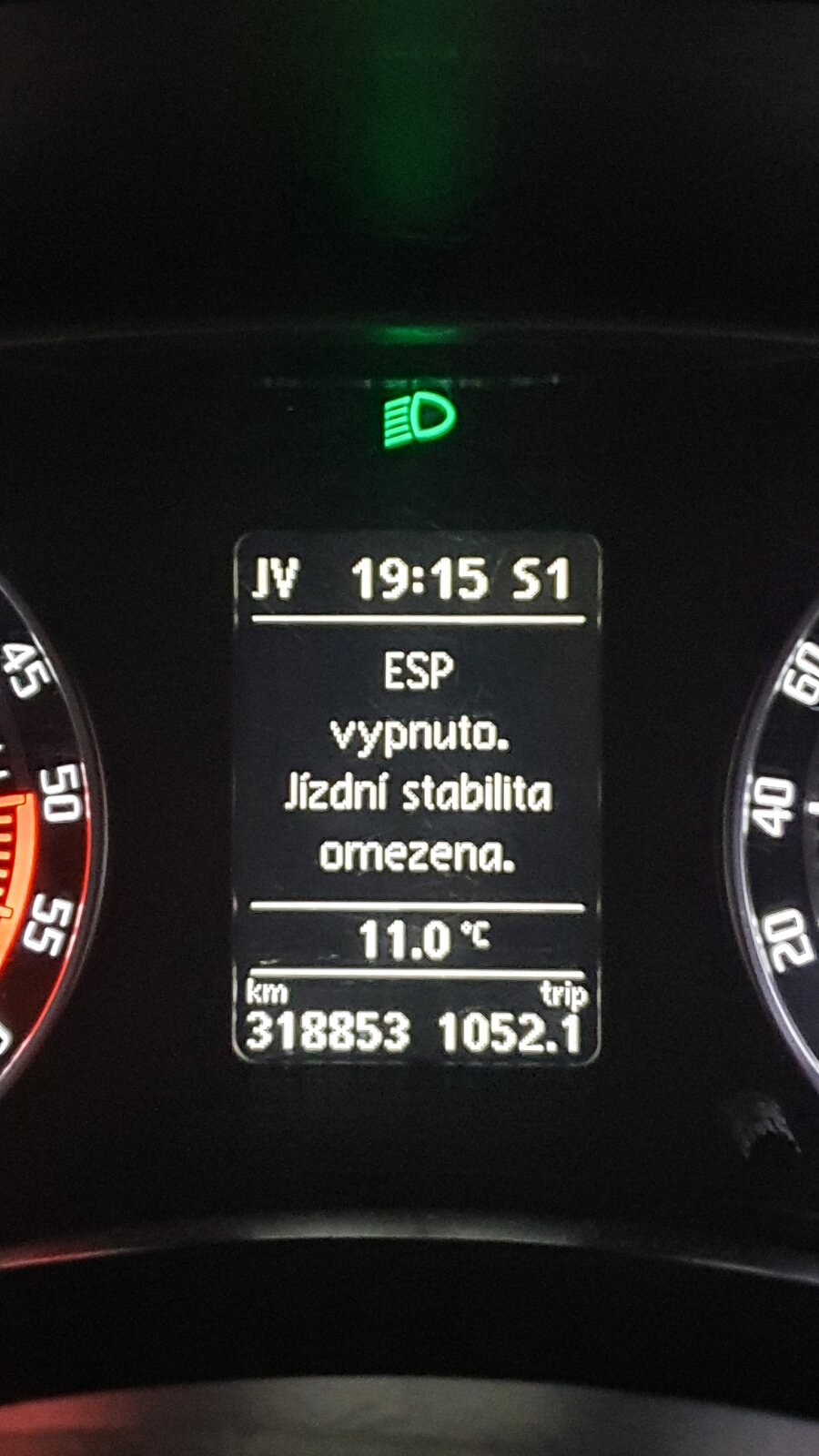

Proběhlo přehrání jednotek esp a řízení, aktivace esp off, servo řízení nastavený jako TTRS Audi, vypnutá studená kontrola žárovek, aktivace druhé mlhovky, mlhovky svití i na brzdový, nástupní prostor svítí i při zklopených zrcatkách
