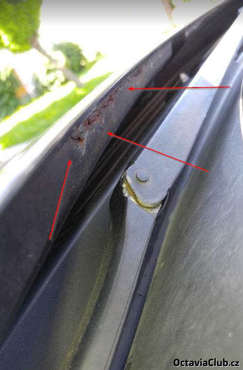

Sharkys Odesláno Srpen 29, 2016 Autor Sdílet Odesláno Srpen 29, 2016 Tak....a další nález.... kapota, lem na straně řidiče, náhodou jsem si toho všiml 0 Citovat Odkaz ke komentáři
Vendoo Odesláno Srpen 29, 2016 Sdílet Odesláno Srpen 29, 2016 tu kapotu mam velmi podobnu, tiez strana vodica, zatial neriesim, ked zhnije uplne vymenim celu 0 Citovat Odkaz ke komentáři
Sharkys Odesláno Srpen 30, 2016 Autor Sdílet Odesláno Srpen 30, 2016 tu kapotu mam velmi podobnu, tiez strana vodica, zatial neriesim, ked zhnije uplne vymenim celu A co máš prosím za auto - typ/model/rok ? 0 Citovat Odkaz ke komentáři
ccdeny Odesláno Srpen 30, 2016 Sdílet Odesláno Srpen 30, 2016 Já mám také prahy na výměnu-kolik taková sranda může stát-výměna prahu+ materiál+lak 0 Citovat Odkaz ke komentáři
Sharkys Odesláno Srpen 30, 2016 Autor Sdílet Odesláno Srpen 30, 2016 Já mám také prahy na výměnu-kolik taková sranda může stát-výměna prahu+ materiál+lak Na výměnu ? "Oprava" s výměnou blatníku u mne byla naceněna myslím něco mezi 10-15 tisíc. Ale jak říkám, to byla oprava s tím, že se měnil přední blatník....prý jsou lepené. 0 Citovat Odkaz ke komentáři
Vendoo Odesláno Srpen 30, 2016 Sdílet Odesláno Srpen 30, 2016 ja mam oct2 predFL 2007 0 Citovat Odkaz ke komentáři
White-line Odesláno Říjen 9, 2016 Sdílet Odesláno Říjen 9, 2016 Také mám malou bublinu na prahu a také stejně jako vy mám rez zevnitř na kapotě na straně řidiče.. Mám 10/2005 MR06 0 Citovat Odkaz ke komentáři
