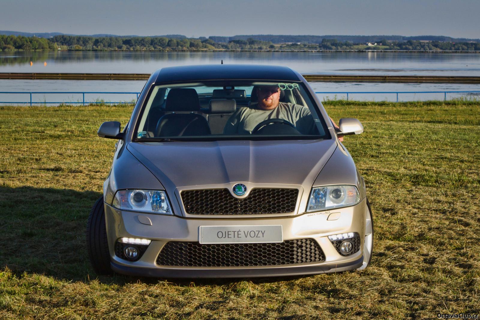

Cjoctavian Odesláno Září 5, 2011 Sdílet Odesláno Září 5, 2011 Asi ta nepotesim, ale ten predny spojler mas nalepeny zle...nemal by zakryvat tu strbinu pod hlavnym otvorom Odkaz ke komentáři
Ol@f Odesláno Září 5, 2011 Autor Sdílet Odesláno Září 5, 2011 no me to taky nepotesilo, ale asi potesim ty kterym se libi po zime bude nejspis k mani Odkaz ke komentáři
ViktorMPI Odesláno Září 5, 2011 Sdílet Odesláno Září 5, 2011 Ondro, hezky si doplnil kontrast, zadní světla k těm doplňkům pěkně ladí Odkaz ke komentáři
Ol@f Odesláno Září 5, 2011 Autor Sdílet Odesláno Září 5, 2011 Diky Viktore ja vedel ze tam nakonec pasnou Odkaz ke komentáři
Alessi Odesláno Září 5, 2011 Sdílet Odesláno Září 5, 2011 Ta SPZ ojete vozy mne pobavila.... :) :) :) :) a taky mu to v té ojeté káře moc slušelo :) Odkaz ke komentáři
