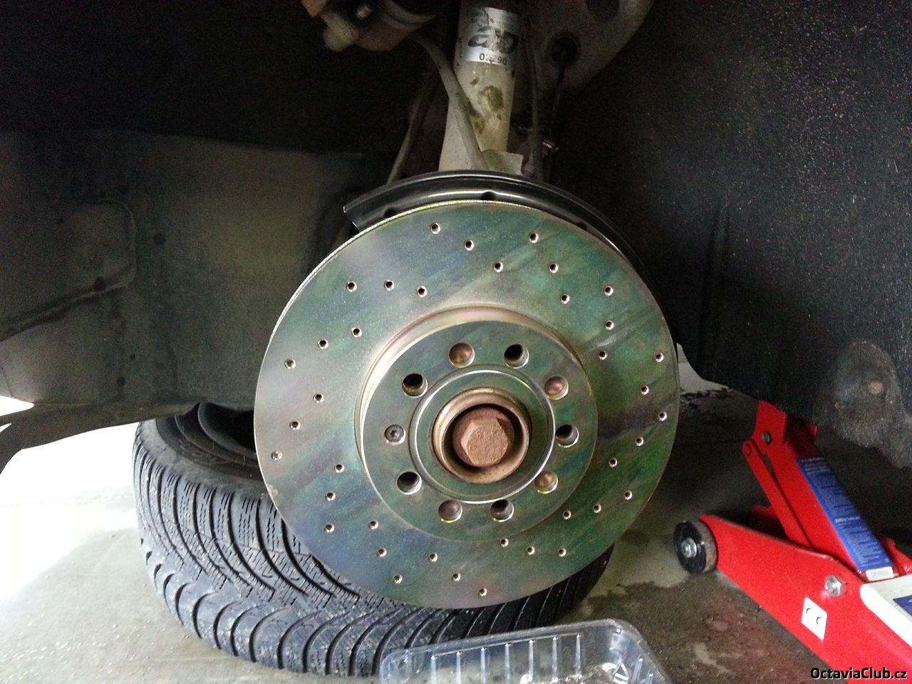

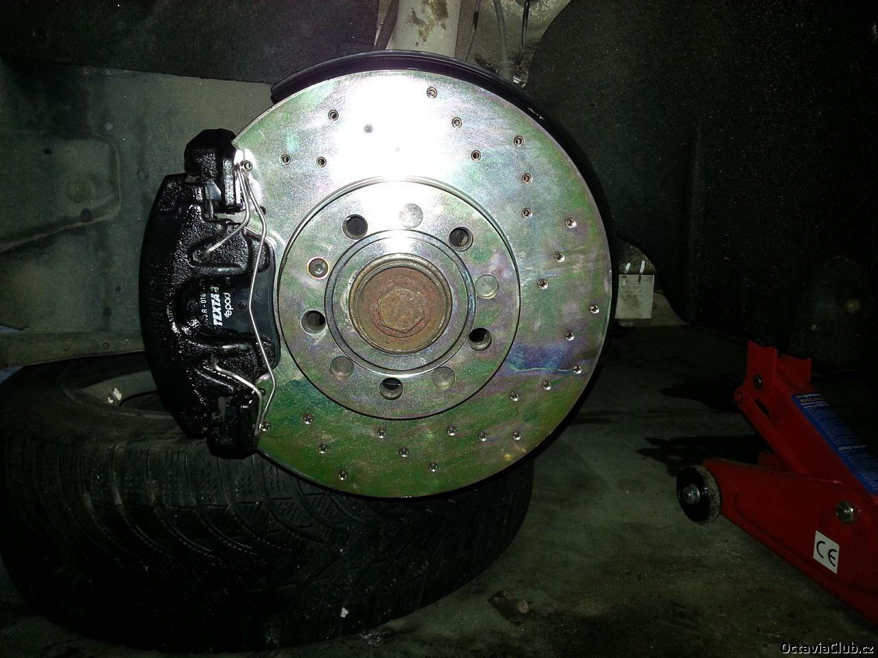

pocasi se umoudrilo a tak bylo na case udelat neco na aute, nevim jestli do Worthu bude vse hotovo, ale dneska exLunarka dostala jiz drive zakoupene Brembo Sport + Textar Ceramic + nove kryci plechy na predek. Po x letech vlastnictvi jsem se dokopal i k tomu natrit trmeny barvou a jelikoz zastavam nazor ze drobnosti (velikost mych brzd oproti tem par exemplarum co se to pohybuji) neni treba zduraznovat dostali cernou barvu.

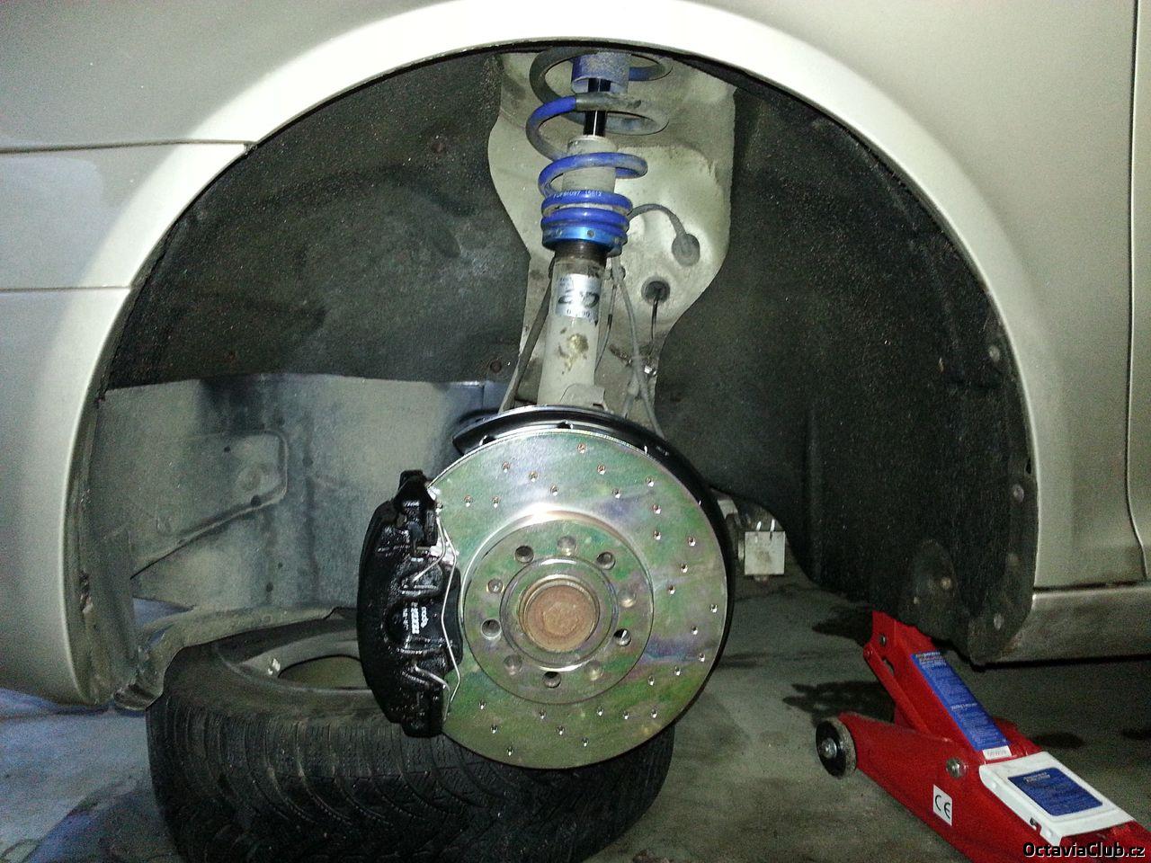

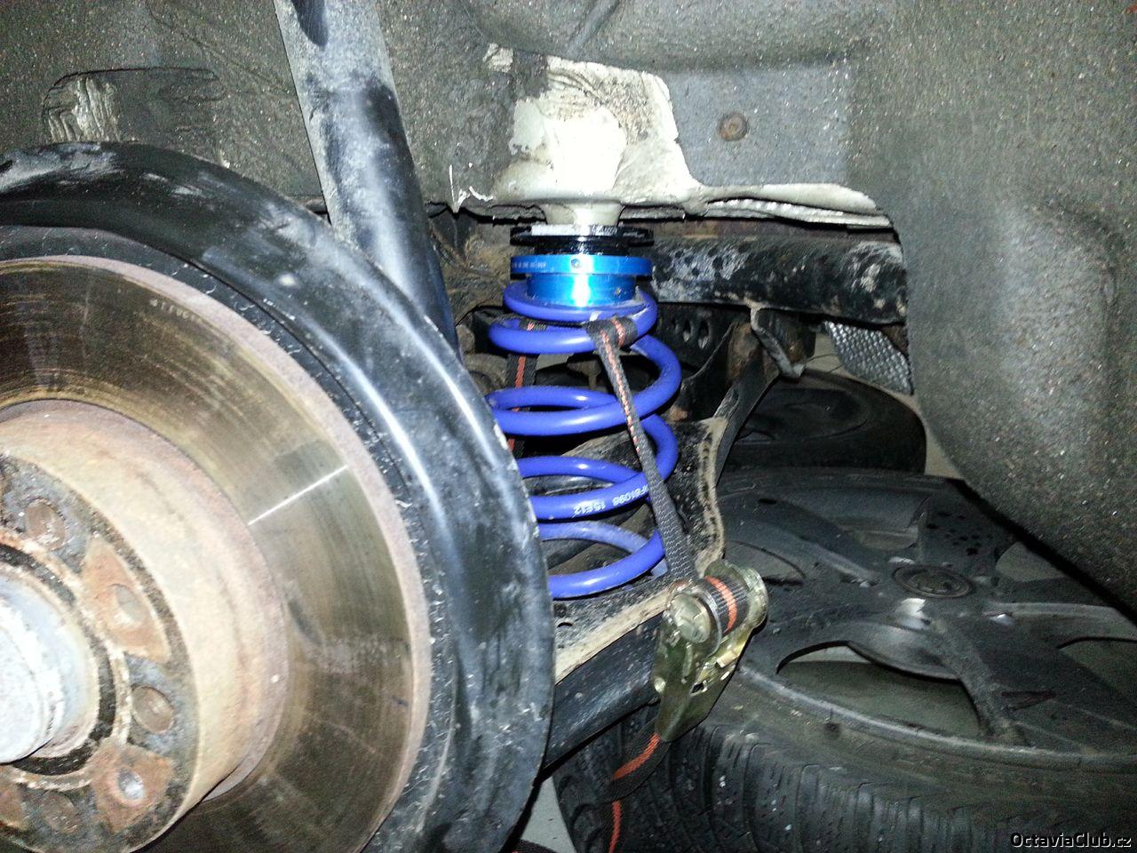

Probehlo i zkusebni nastaveni podvozku na leto, zatim jeste tyden budu na zimnich tak pak se uvidi. Inspirovani tuzingem VW a Skoda z poslednich velethu musim zodpvedne prohlasit ze do kazde dilny kam jezdi auto s podvozkem AP je doporucenym vybavenim stahovaci kurta, usetrila nam tolik prace na nadavek ze to snad ani neni mozne.
A tady uz je vysledek na predku, je pravdepodobne ze se to jeste zmeni ale prvne je potreba osadit letni kola a projet to.
