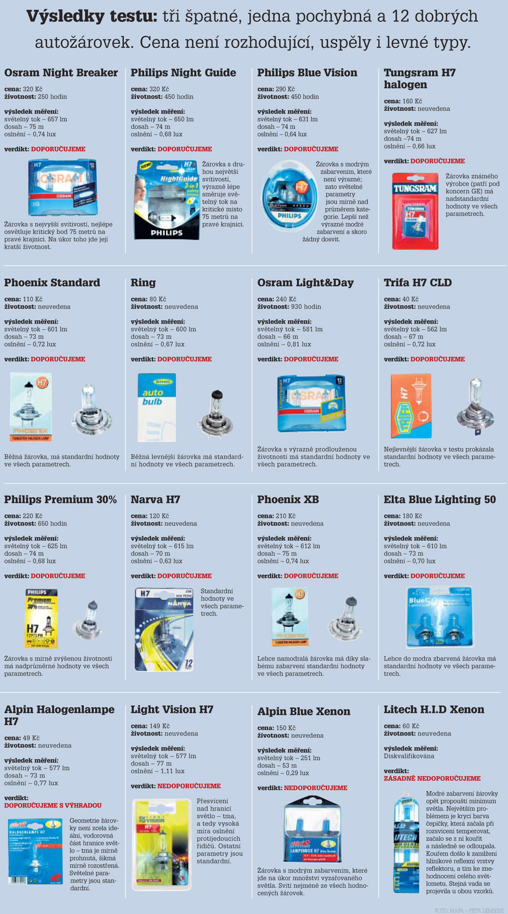

A dalsia vec - toto NIE SU xenonove ziarovky, xenony su vybojky, toto su klasicke vlaknove ziarovky...
V teste ziaroviek nejake taketo dokonale znicili parabolu. Ta modra farba je len nanesena na ziarovku, znizuje svietivost a vypari sa na parabolu.
A 100W zataz Ti neznesie vypinac s vodicmi, alebo minimalne parabolu nacnes teplom.
