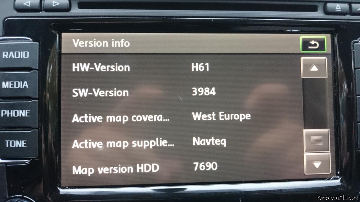

Chtěl bych se zeptat... Měl jsem původně Nexus, následně jsem byl u Rolbaře v Praze, ten mi udělal před Rokem Gateway a různá nastavení, dal se Amundsen. Následovali parkovací senzory z FL, vše fungovalo bez problémů. Vyměnil jsem Amundsena za Columba H61 z roku 2012 a najednou mi navigace neukazuje na maxidotu a nefunguje multifunkce na volantu. Musím se to přenastavit ve VCDS?
Skús ísť do kódovania navigácie a v Byte 7 - Bit 7 skús zaškrtnúť / odškrtnúť BAP protokol. Nepamätám si či má byť zaškrtnutý pre face alebo preface.
Ak ti to nepôjde ani potom nahraj do navi ešte "Skoda fix" z tej stránky čo som ti poslal minule do SZ. To by mal byť nejaký fix na maxidot a volant. Nemám ho odskúšaný lebo ja mám fl.
Vyzkouším, už jsem to stáhl, teď nahrávám mapy přes prográmek co tady házel marekczek, trvá to docela dlouho, snad se to nebude stejnou dobu nahrávat. Pak musím za švárou a vypálím si ten maxidot fix, tak snad to pak pojede :-)
takže fix na maxidot pomohl, fungovalo to. Dále jsem zkoušel logo, to mi hodilo error a musel jsem použít swl CD, následně bylo ok. Dále jsem zkoušel Video za běhu, to načetlo ale nedělalo to defakto nic. Vše stažené z http://gpsunderground.com/forum/volkswagen-seat-skoda/34434-vw-rns-510-skoda-columbus-i-firmware-guide-downloads.html V poslední řadě jsem zkoušel nahrát mapy. Jediné co se dělo při přepnutí na SD card - Volkswagen, Das Auto hláška krásná, stále se opakující se, ale nic víc se nedělo :-/ Takže půjdu zase od začátku.
No s mapamy robíš jednu chybu. Ten program v PC ti vytvoril aj jeden súbor ISO, ten musíš vypáliť na CD.
Postup je potom taký, že dáš SD kartu do Columba, vložíš CD a stlačíš ten trojhmat SETUP + EJECT + INFO (ako keď nahrávaš soft alebo logo) potom sa navigácia reštartuje a z CD sa natiahne program ktorý skopíruje mapy z SD karty
