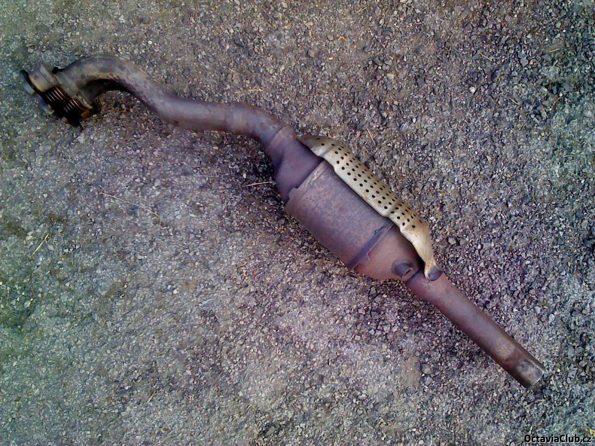

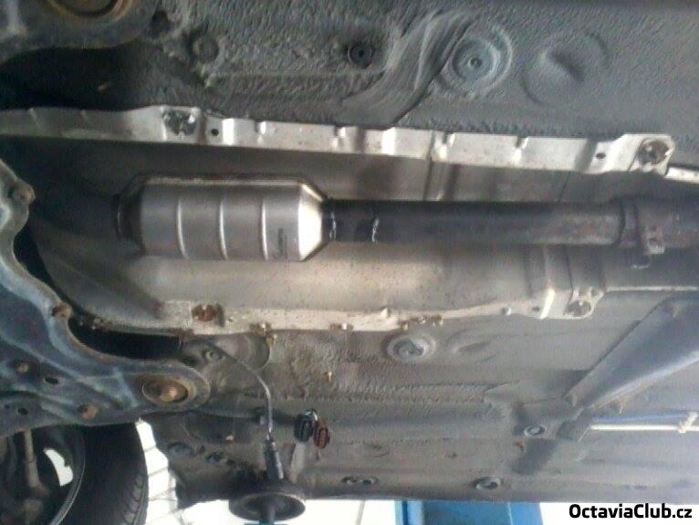

Myslím, že jako celek, tedy celý první díl, je jiný. Aspoň etka má pro aqy jiné číslo. Samotný kat by možná šel použít. Já ho měnil na AQY minulý týden. Ta keramika se mi tam uvolnila a klepal, no hrůza. Sehnal jsem starší origo, celý díl za 2200,- Kč a vyměnil a je klid. Hledal jsem i nějaký univerzál, že bych to navařil, ale nic jsem nenašel. Potřeboval jsem kat pro euro 4, který má přední trubku průměr 6 cm a zadní má 5,5 cm. Nic takového jsem nenašel v normální cenové relaci, vše okolo 3 tisíc a výše. Komplet první díl walker se dá sehnat za cca 3,500,- Kč. Nejhorší je to, že se špatně starší shání, dobře se katy vykupují, takže je z vrakovišť vozí na výkup, což je pro ně jednoduší. Já ten svůj starý vyříznu z potrubí, má délku 43 cm, a mám za něj slíbeno 1800,- Kč.
Jaký spojky ti nejdou povolit? Lambda je na konci katalyzátoru.
AGN a AQY má na pohled stejné těsnění pod svody, ale má jiné číslo v etce a pro 1,8 je drobet menší asi o 4 mm na obě strany. Hlavně pozor na to, jaké Euro plní ten kat, já pozřeboval na AQY euro 5, AGN plní snad jen euro 2 či max. 3- nevím jak by se to potom chovalo na emisích atd.

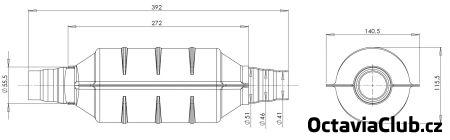

Osobně si myslím, že větší ničemu nevadí, ale je to jen moje myšlení, hlavně aby seděli trubky pokud možno co nejvíce průměrem. Taky jsme na stránky autometal koukla, ale moc levné mi to nepřišlo, kolem 2 tisíc za výfuk. Pak ještě kus trubky 55 mm, protože ty katy jsou krátké a tak musíš dát zadní trubku delší. A ještě se to musí vařit, což třeba já nemám čím, tak by musel zase kámoš. Nejlevnější celý přední díl jsem našel od Walkera za 3255,- Kč, kdy jsem tak byl rozhudnutej, že vyzkouším ten, pokud neseženu starší origo.
