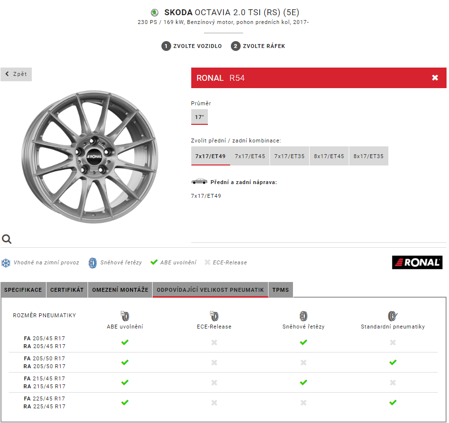

Teď bych ale potřeboval poradit, bude to trošku složitější, tak děkuji všem, kdo se nad tím zamyslí a dá jakoukoliv radu, vím, že někteří z Vás dělají v třeba v pneuservisu, nebo tak.
Takže k věci, mám vybraný kola na zimu. Disky jsem rozhodl, a vzhledem k tomu, že v podobné relaci jsem nenašel žádné které by se mi líbily, tak bych strašně nerad měnil. Navíc to vypadá, že budu mít slušnou cenu cca kolem 30% dolů oproti eshopům, což je paráda.
Takže chtěl bych tyto disky:
Zde je screen které pneumatiky jsou OK. podle výrobce disků:
No a konečně, zde je skutečný screen z techničáku, kde jsou povolený rozměry kol:
Tak a o co mi vlastně jde?
Potřebuju vybrat ideální rozměr disků a gum, které na auto obout a vzhledem k tomu, že není vyloučeno, že někdy v budoucnu pojedu do Rakouska na lyže, tak bych potřeboval aby byly použitelné řetězy. V návodu k obsluze vozidla je uvedeno, že řetězy by měly být pouze na discích šíře 6J.
Jak z toho tedy ven ? Nechat zapsat další alternativní rozměr pneumatik ? Který ideálně na zimu bych chtěl co nejvyšší profil...
Nehledě na to, že na konfigurátoru řetězů konig jsem našel řetězy vhodné pro pneu 225/45 R17 bohužel se neuvádí šíře disku, ale pochybuju, že by se tato pneu dala obout na 6J disk.
Jak jsem zmínil výš, uvítám jakoukoliv radu, jak se dopracovat uspokojivého řešení, nevím jestli čarování respektive snižování ET má vliv na vhodost řetězů, vlastně ani nevím, kde je prostorová tíseň, jestli někde kolem tlumiče, misky pružiny, nebo blatník...
Díky, Petr
