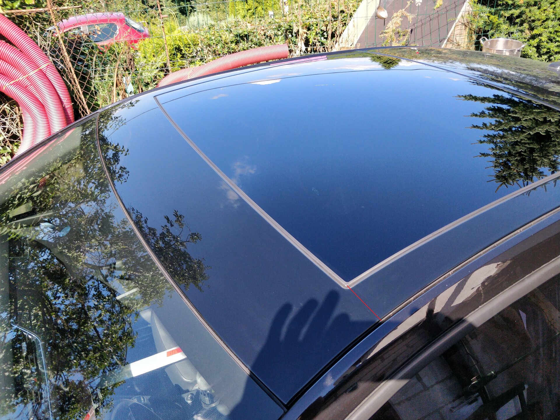

Holahej,
takže dneska vyzvednuto ze servisu, postálo to tam o den dýl kvůli tuhnutí tmelu kterým se to všechno lepí, prej to není klasické lepidlo na autoskla ale přímo nějaký speciální tmel.
Zatím jsem neměl čas to nějak testovat, dneska jsem s tím najel asi 50km a musím říct, že pocity zatím dobrý. Za celou dobu co jsem s tím dneska jel, tak mi přišlo, jakoby tam to střešní okno vůbec nebylo, absolutní ticho, vrznutí ani pazvuk jsem neslyšel ani jeden. Dokonce mi přišlo, jak kdyby tohle nové okno mělo lepší izolační vlastnosti než to původní. Nevím, možná placebo efekt ale přišlo mi v interiéru větší ticho, než dřív.
Vtipný je, že mám pocit, že to skleněné obložení střechy, které je kolem střešního okna mám pocit, že u toho původního nebylo celé v kuse, ale že tam byl nějaký předěl, něco jako je ta červená čára co jsem udělal. Ale jistej si tím nejsem, samozřejmě fotku předtím nemám. Asi bych měl míň chlastat :D...
O víkendu bude snad chvilka času, abych to alespoň omyl a trochu to projel. Určitě dám reference..
