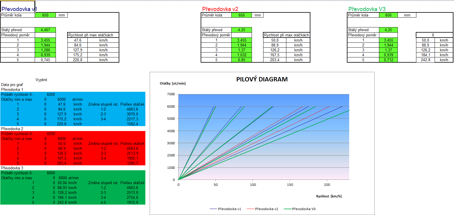

V mém případě by to bylo (viz obrázek, změny označeny červeným puntíkem):

Za chvíli sem vložím grafy převodovek, jak by to vycházelo.

Dival jsem se na ty grafy a ta upravena prevodovka je mazec, jen si nejsem jistej jestli to tvuj motor utahne, ale tobe jde o rychlosti spis kolem 4000ot, ze? To by ti stacil i tachometr do 200km/h.

U tý upravený je 1-2 malinko línější, 3 relativně stejný, 4 docela významnej skok a 5... kdo potřebuje 6ku, že? :loool:
Ano, podle těch dokumentů je DRY stálý převod opravdu 4,467.
Kdyby se tam dal dát 4,25, tak by maximálka vycházela někde kolem 232kmh oproti 220kmh (4,467).
Defakto by se z toho stala DUU, kde 1-2-3 jsou stejný, 4 delší a 5 něco mezi tou skládanou a DRY.

Mohl bys jen ze zvedavosti udelat tabulku na DRY prevodovku se stalym prevodem 4,25 z DUU?
Byl jsem na dynu, a 96hp mám. Někde to tady bude postnuté.
Tabulku hnedka vytvořím.
Převodovka 1: DRY
Převodovka 2: DRY se stálým převodem DUU
Jinak to dělám v tomhle: odkaz - automaticky se stáhne .XLS excel tabulka, stačí povolit editaci

Diky za graf, moc velky rozdil tam neni, ale jak uz jsem napsal i tak je u DRY poznat rozdil oproti DUU. Ten staly prevod schvalne predelavat nebudu.

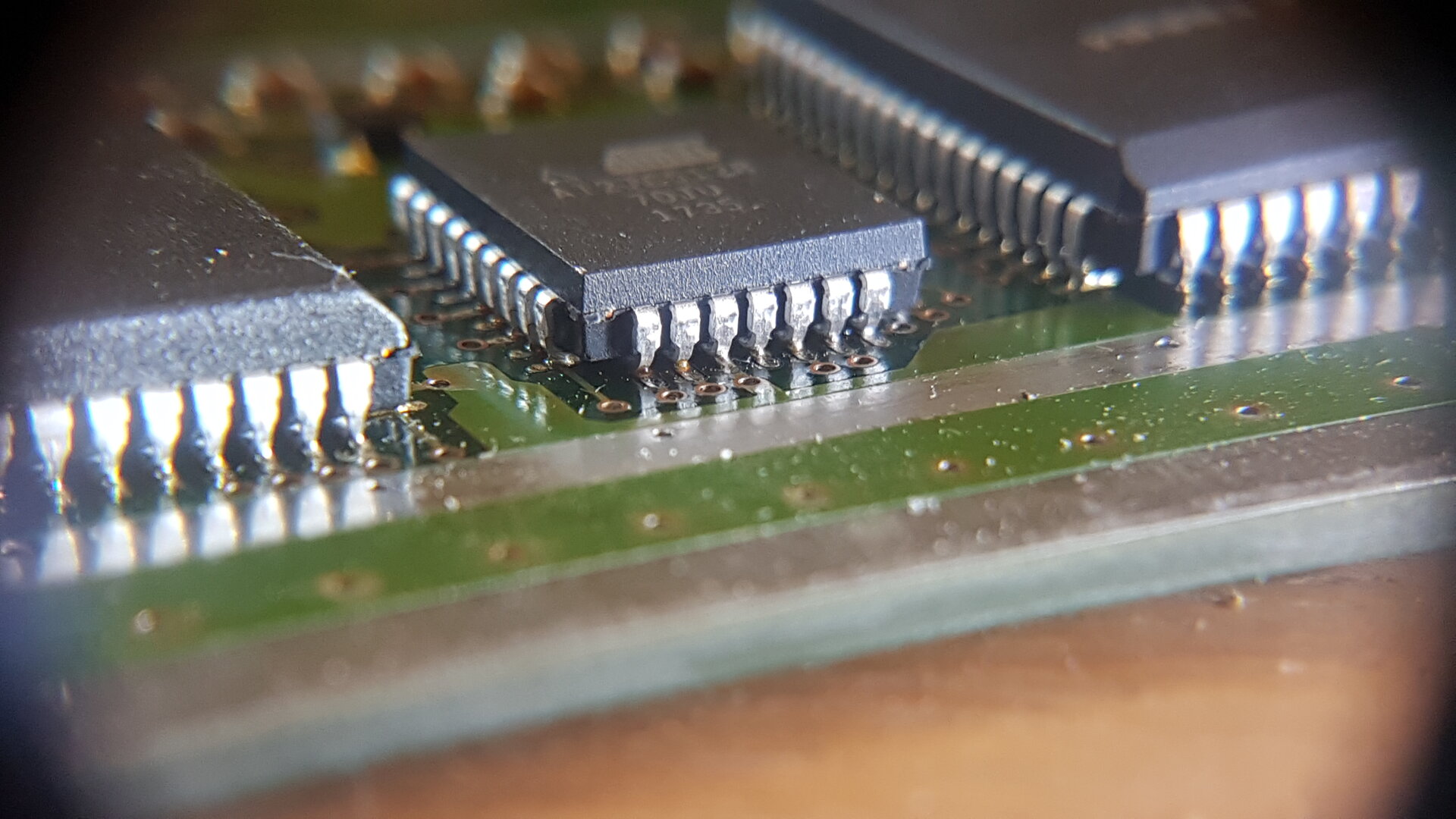

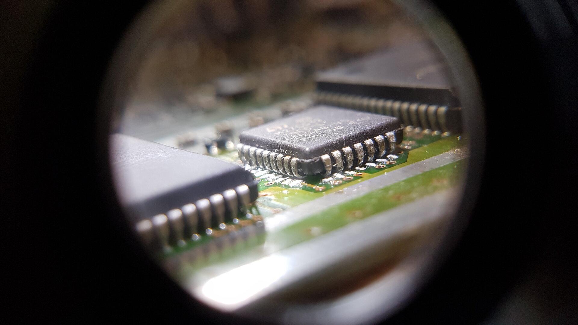

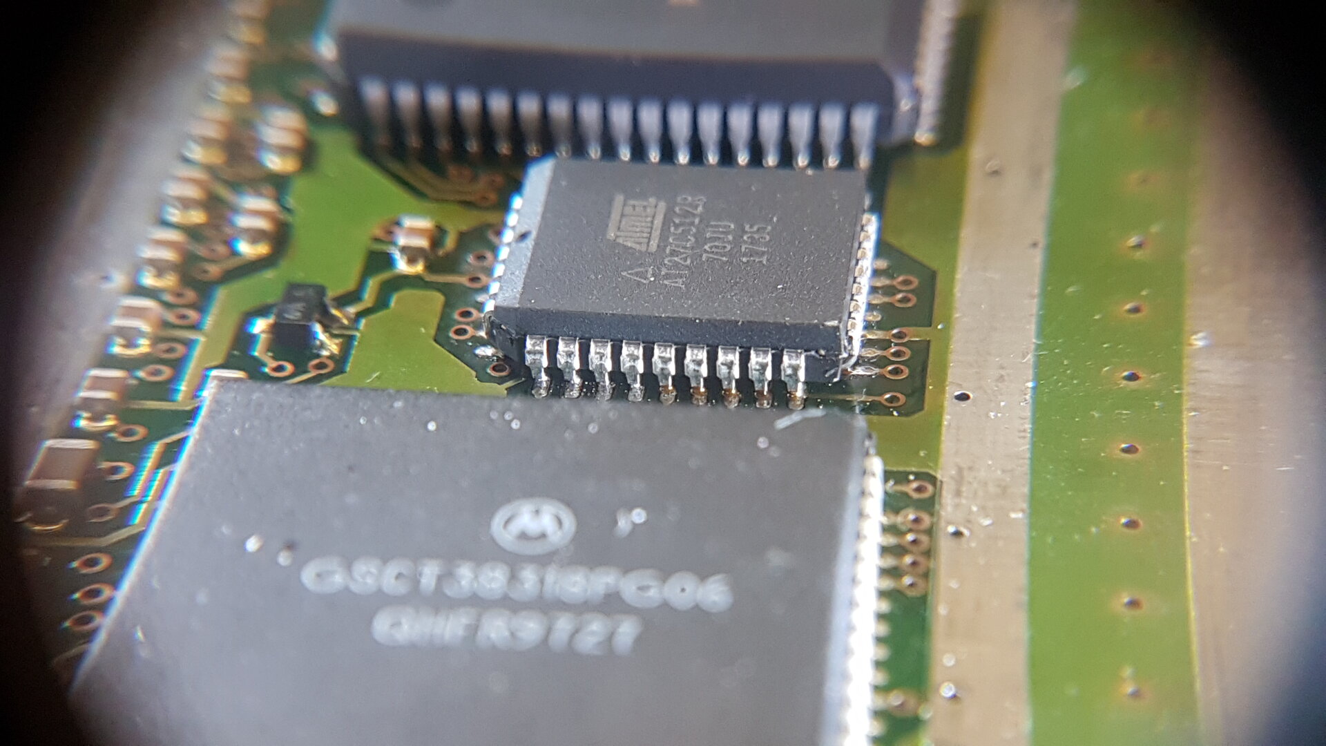

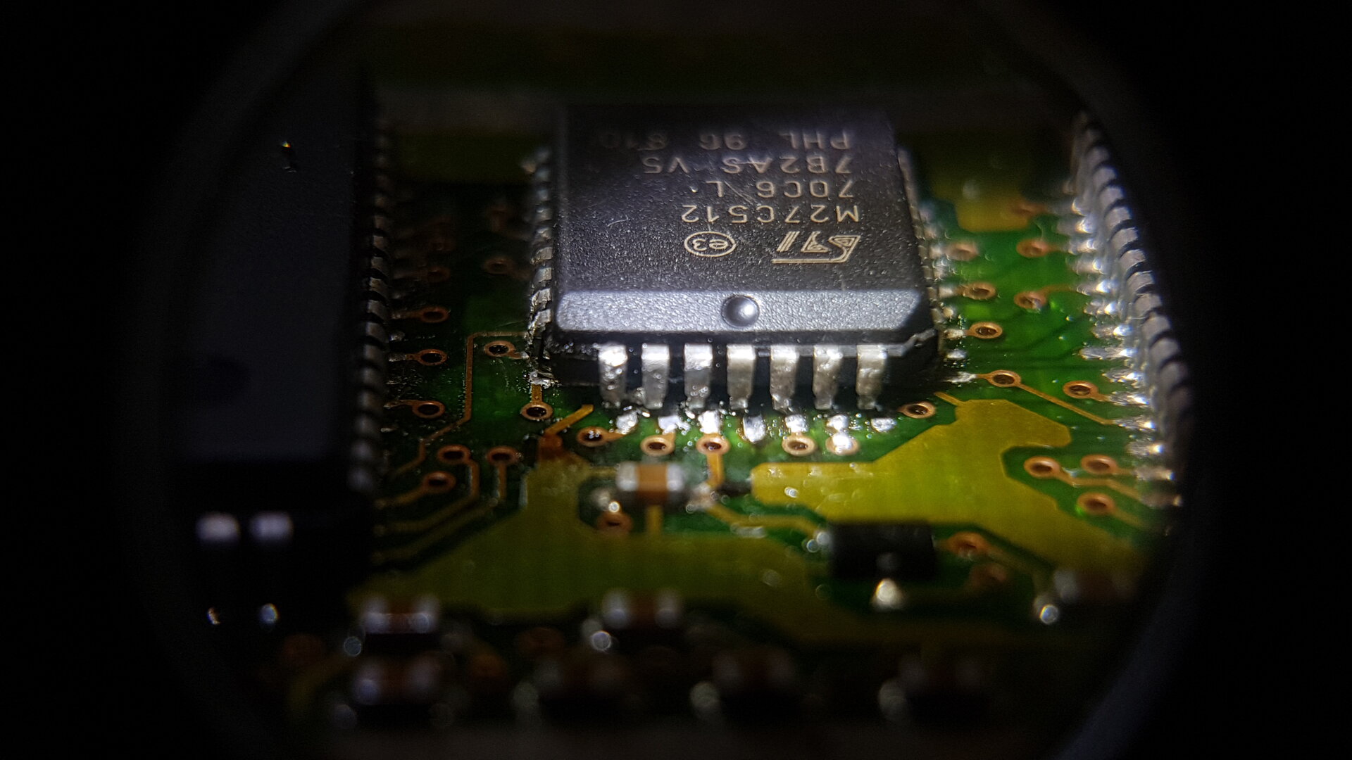

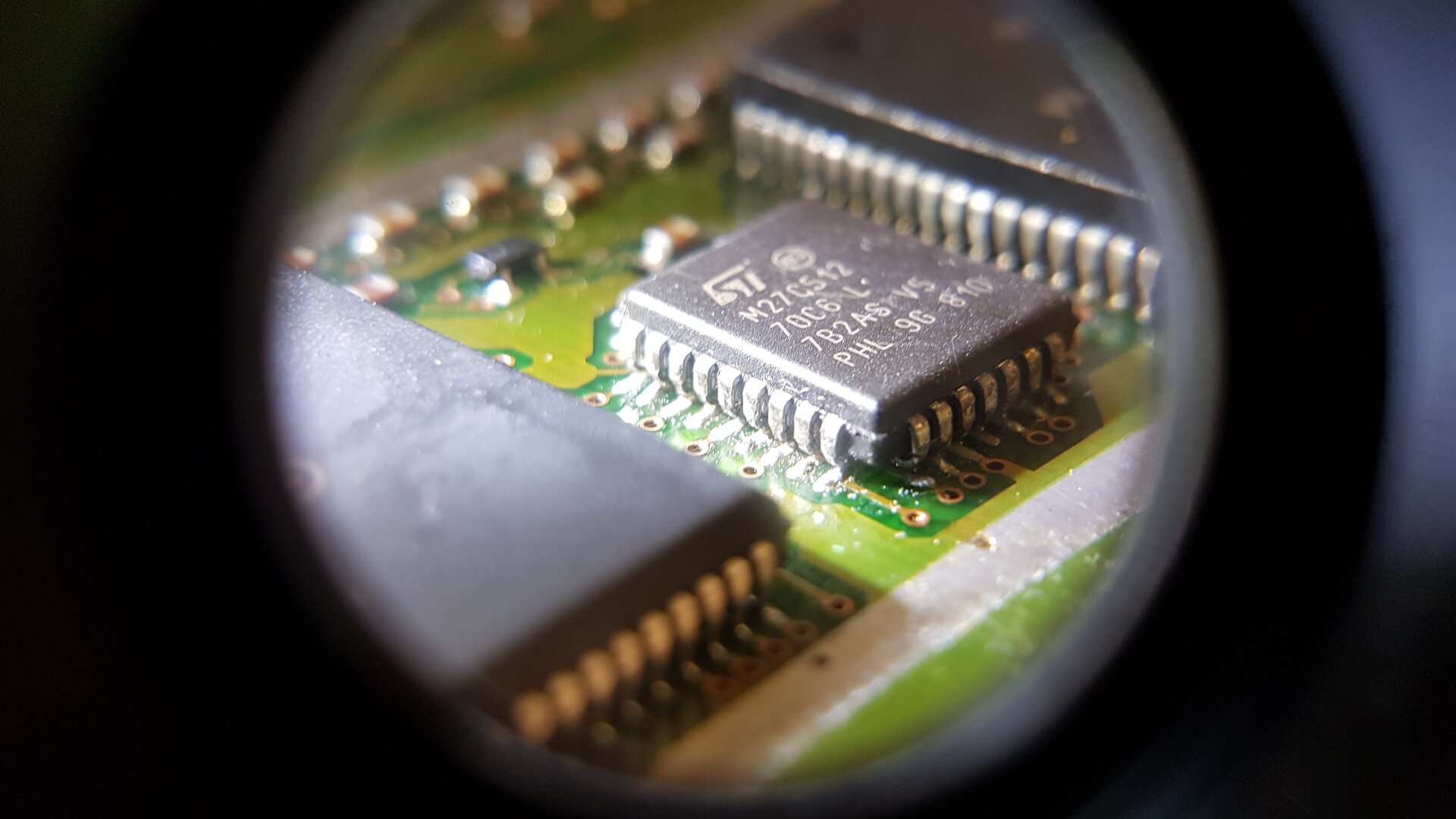

OT: Tak nevím jak to bude na fotkách znát. Dobrá zpráva je, že jednotky nevypadají vytopený, zničený ani jinak poškozený.
Čip ST - SportMotor
Čip ATMEL - Cimbu
Jeden (ST) je viditelně nakřivo, druhej relativně ok. Ale postranní nožičky u prvního, a vlastně u obou nevypadají že mají dobrý kontakt.
Dle třetí strany je to prasárna.

To naletovani je teda katastrofa. Kdysi jsem videl fotky naletovaneho cipu od Sportmotoru a bylo to jeste horsi. Nech to u nekoho zkuseneho preletovat a mohlo by to pak i snad fungovat, pokud se jim nepodarilo neco odpalit...

Jednotky jsme přeletovali samo-domo a zalili (krabičku) silikonem. Neměl jsem sebou notes s diagem, takže zkouška bude příští týden.
