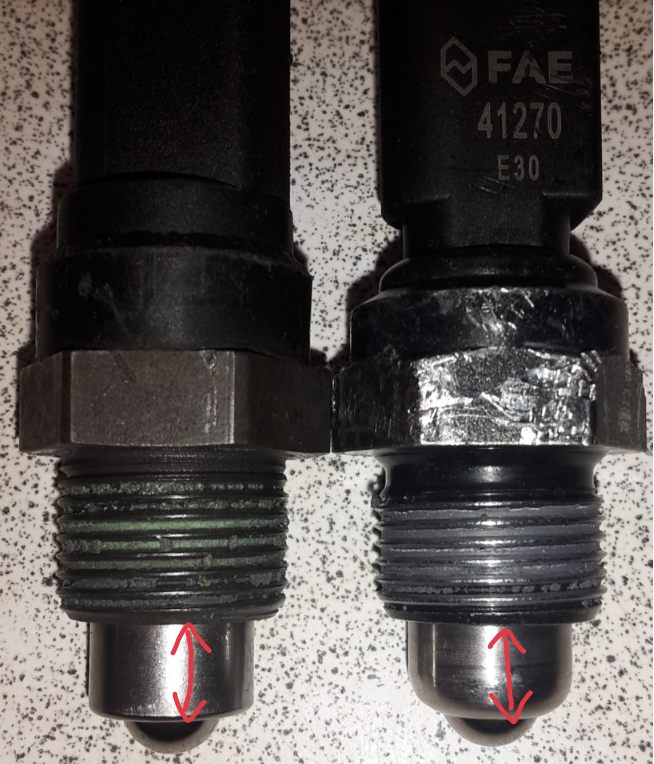

Mám převodovku 02K/DRY a ať hledám jak hledám, tak na internetu nikdo neprodává čidlo co by tam pasovalo.
Setkal se s tím už někdo? Koupil jsem ze ŠkodaDílů, i jinde a není to ten typ.
Číslo je shodné, konektor i závit, ale čidlo je jiný tak, že se nedá vůbec řadit/nebo pořád svítí zpátečky.
Starý typ (co už nefunguje) nalevo, nový typ (co zamezuje řazení/pořád svítí zpátečky) napravo.
Pomoc? :wacko:
Edit: Uvědomil jsem si že už jsem ohledně toho postoval (zde -> https://forum.octaviaclub.cz/topic/39027-řazení-jde-hodně-ztuha/) ale stejně se mi nedostalo odpovědi. Jsou tam detailní fotky.
Když to zašroubuju moc, jde těžko řadit. Když to zašroubuju málo, svítí zpátečka. Prostřední varianta neexistuje, protože čidla mají stejnou délku.
Na internetu jsem vyhrabal, že pozdější převodovky mají čidlo posunutý o kousek dál (2cm) a ještě novější verze mají čidlo tam, kde je na předchozích modelech ucho na držák převodovky/motoru.
A všude prodávají jen to napravo - a to nefunguje jak má.
Nezkoušel, ale když jsem si je postavil proti sobě (vedle sebe) tak čidla samotný jsou shodný.
Rozdíl je v závitu, kdy to levý (origo) ho má delší, a to pravý (náhrada) kratší, ale oboje jsou limitovaný tím šestihranem, který to nepustí dál.
To znamená, že s podložkou by to čidlo nedosahovalo tam, kam originál (tudíž by nefungovalo - odzkoušeno). Když jsem to zašrouboval na fest, co to šlo, tak jsem pomalu ohnul táhla, jak šlo špatně řadit (regulérní kvalty, natož R).
Docela mě to štve, protože jezdit bez zpátečky je o hubu a když mě na vrakovišti pošlou do háje, že "by jim vytekl z převodovky olej, kdyby to vyndali" tak opravdu nevím.
Kelly jsem projel a buď mají špatnej závit nebo konektor. Žádný z těch, co prodávají, se tomu originálu nepodobá.
Až budu mít čas tak to přeměřím, ale jsem si stoprocentně jistej že to tam nenapasuju aby to fungovalo.

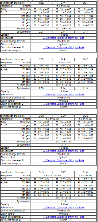

Převodovka 02K podle ETKY:
 Žlutě nový model (od roku 98?)
Červeně originál - můj případ (do roku 98? poté zaslepena).
Na mojí převodovce není ta žlutá díra ani předvrtaná, ani zazátkovaná, takže nejde jentak přehodit .
(foto vypůjčeno z portálu škoda-servis)
Silně pochybuji že by mi to někdo vyvrtal jak to má být. A i kdyby, musí převodovka komplet ven, rozebrat a vyčistit od kovovejch pilin. To ty peníze radši dám za jinou, co už bude novější a bude to mít jak to má bejt.
Z feldy by to asi nešlo, má jinej konektor/závit. Ty převodovky na Fa/Fel nejsou zaměnitelný. Porovnávám to s Polem 6N (Fel) a Golfem III (IV-"Octavia 1").
To bych spíš se koukal po Golfu IV/Toledo/A3... ale z 1.9SDI/1.6 74kW/1.4 55kW... to je na dlouhý lokte.
Já chtěl někdy zajet k Sixtovi a nechat si tu převodovku přeskládat s jiným zpřevodováním (protáhnout pětku) + udělat nýty.
Takhle? Takhle tu převodovku můžu zahodit. Ještě mě napadlo zkusit se podívat jestli někdo neprodává repas, ale přijde mi dost drsný mu hodit zdravou převodovku s jedinečným spínačem ať se trápí.. A nebo jsem si tam chtěl hodit převodovku z 1.8, i se šestkou, ale to už odbíháme od tématu do říše pohádek.
Zkusím projet ty sesterský modely VW/Audi/Seat...
Prevodovku z 1.8 tam nedas, protoze ma jiny obal (tusim 02J) a tim i jine uchyceni a razeni (ty mas tahla, 1.8 lanovody).
Proc chces prodluzovat petku? 1.6/55kw uz ma delsi kvalty nez silnejsi 1.6 a nevim jestli by ti jeste delsi kvalt tvuj motor utahl. Pokud ale preci jen bys chtel delsi kvalty, tak dej prevodovku z 1.9 sdi, ta ti sedne bez uprav, protoze je to stejny typ prevodovky, jen ma delsi kvalty.
Zleva:
Dánská druhovýroba, německá druhovýroba a originál.
První dvě musím hodně stlačit aby rozepnuly.
Je jedno jak je zašroubuju, s pokožkou, bez, nefungujou správně.
Buď jde řazení tak ztuha, abych ty kvalty řadil palicí (takže potenciálně nebezpečný) a nebo když to nedotáhnu tak zpátečka svítí i na neutrál, což je na prd.
Dánskej spínač svítí pořád. Zkusil jsem ho utáhnout klíčem jako originální spínač, ale bez úspěchu.
Z toho vyvozuju následující:
Spínač je rozeplý pořád, dokud ho táhlo nezapne.
Nemám slov a nevím si rady.
