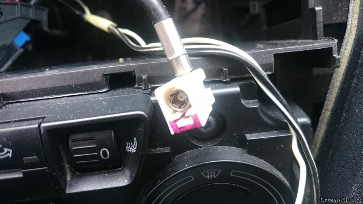

Ten anténní konektor máš předpokládám jeden. K rádiu dávají dvojitou koncovku, ale pasuje to tam, pootočí se o 90 st. a na jeden z vývodů to jde nasadit.
