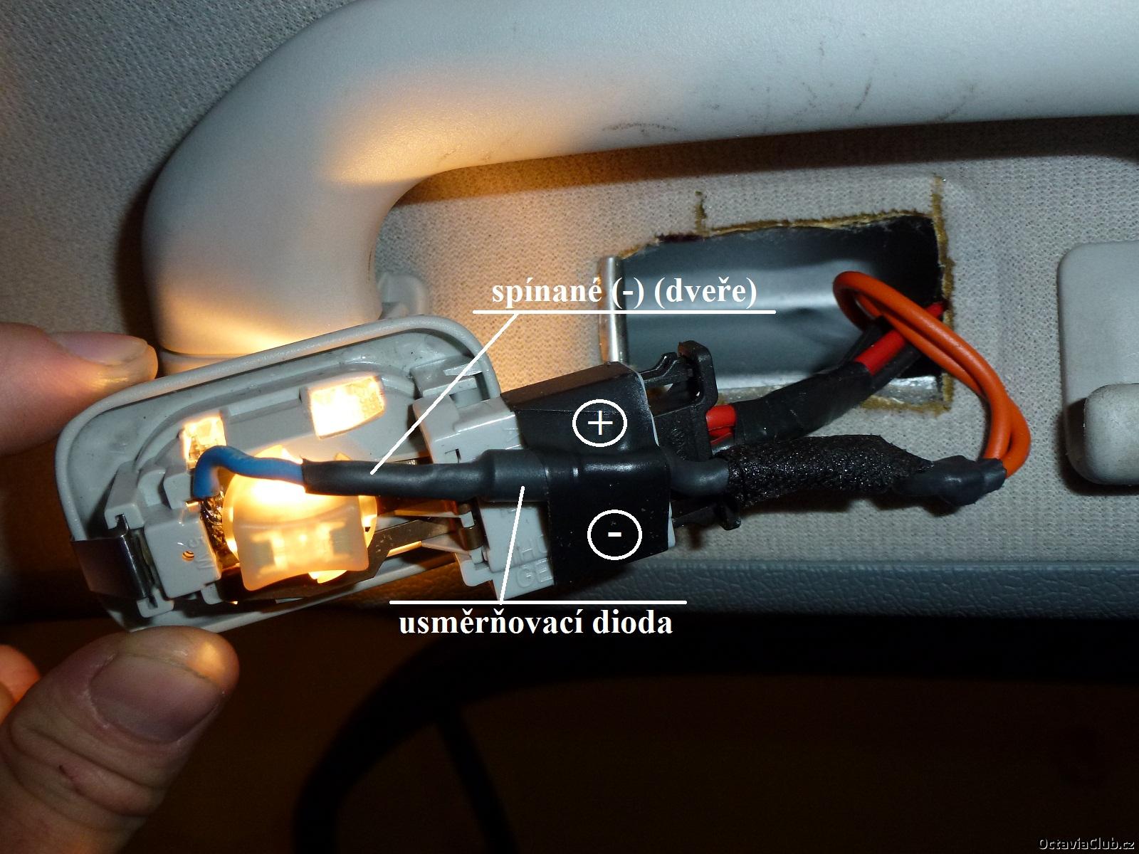

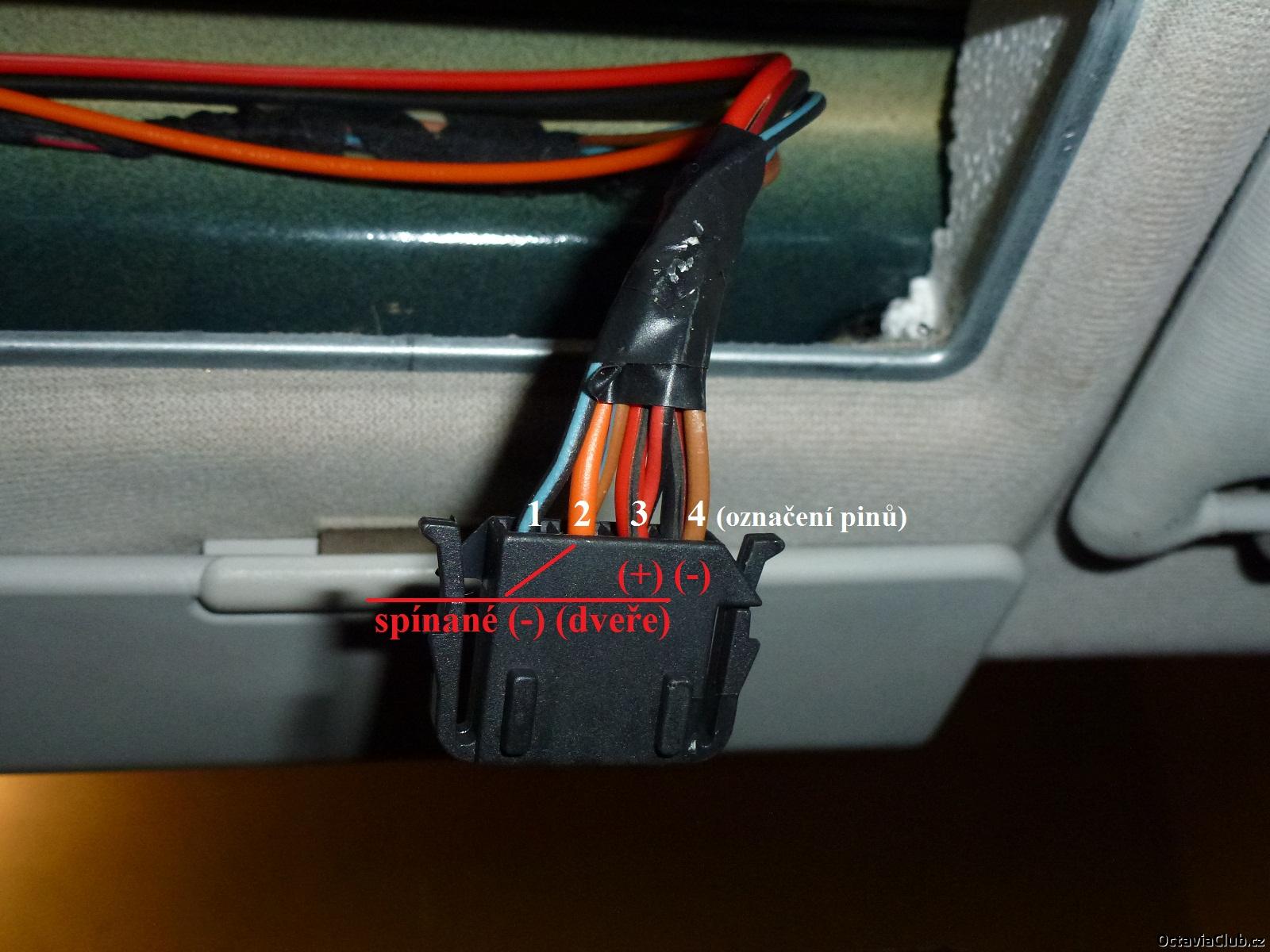

libor.kratas Odesláno Srpen 29, 2012 Sdílet Odesláno Srpen 29, 2012 Konny co tam mas za lampicku v předu ? 0 Citovat Odkaz ke komentáři
MiR Odesláno Srpen 29, 2012 Sdílet Odesláno Srpen 29, 2012 Libore mela by to byt klasika predface lampicka a ma tam ledky misto zarovek Marta jeste upresni az se zde objevi :) 0 Citovat Odkaz ke komentáři
Konny Odesláno Srpen 29, 2012 Autor Sdílet Odesláno Srpen 29, 2012 Presne tak, je to klasicka predface lampicka ;) 0 Citovat Odkaz ke komentáři
libor.kratas Odesláno Srpen 30, 2012 Sdílet Odesláno Srpen 30, 2012 Presne tak, je to klasicka predface lampicka ;) Konny muzes prostim te podrobneji napsat od kud jsi daval +,- a aby jsi zachoval i original zapnuti nejen po otovrení diky... 0 Citovat Odkaz ke komentáři
Konny Odesláno Srpen 30, 2012 Autor Sdílet Odesláno Srpen 30, 2012 Libore není problém, ale napíšu ti to i s fotkama zítra, protože za chvíli pojedu do práce, tak už to teď nestihnu ;) 0 Citovat Odkaz ke komentáři
libor.kratas Odesláno Srpen 30, 2012 Sdílet Odesláno Srpen 30, 2012 dekuji Martine 0 Citovat Odkaz ke komentáři
Konny Odesláno Srpen 31, 2012 Autor Sdílet Odesláno Srpen 31, 2012 Tak jak jsem slíbil, tak sem dávám ten návod :) . Lampičky jsou komplet napojené na přední stropní lampičku, tzn. (+) a (-) aby se daly rozsvítit a taky jsem z přední lampičky zapojil i spínané (-), tj. když otevřeš dveře. Samotné lampičky se musí trochu upravit, tj. připájet káblík s usměrňovací diodou (to proto, aby se ti při rozsvícení lampičky nerozsvítila i přední), na který se připojí právě to spínané (-). Ještě je potřeba u originálního zapojení lampiček prohodit plus a mínus, ale ty jsi si je dodělával, tak jsi třeba zrovna tu polaritu trefil a nebudeš muset nic přehazovat, jinak budeš muset napájecí káblíky prohodit. Vypadá to složitě, ale nic na tom není, stačí dotáhnout jeden káblík a upravit samotné lampičky (viz. foto) ;) 0 Citovat Odkaz ke komentáři
libor.kratas Odesláno Srpen 31, 2012 Sdílet Odesláno Srpen 31, 2012 Martine dekuji ti moc, ja je prave jeste nemam zapojene... 0 Citovat Odkaz ke komentáři
Konny Odesláno Srpen 31, 2012 Autor Sdílet Odesláno Srpen 31, 2012 Nemáš zač, no když je ještě nemáš zapojený, tak je to v pohodě :) , pokud to zapojíš jak jsem ti vyznačil na fotkách, tak to musí fungovat ;) 0 Citovat Odkaz ke komentáři
