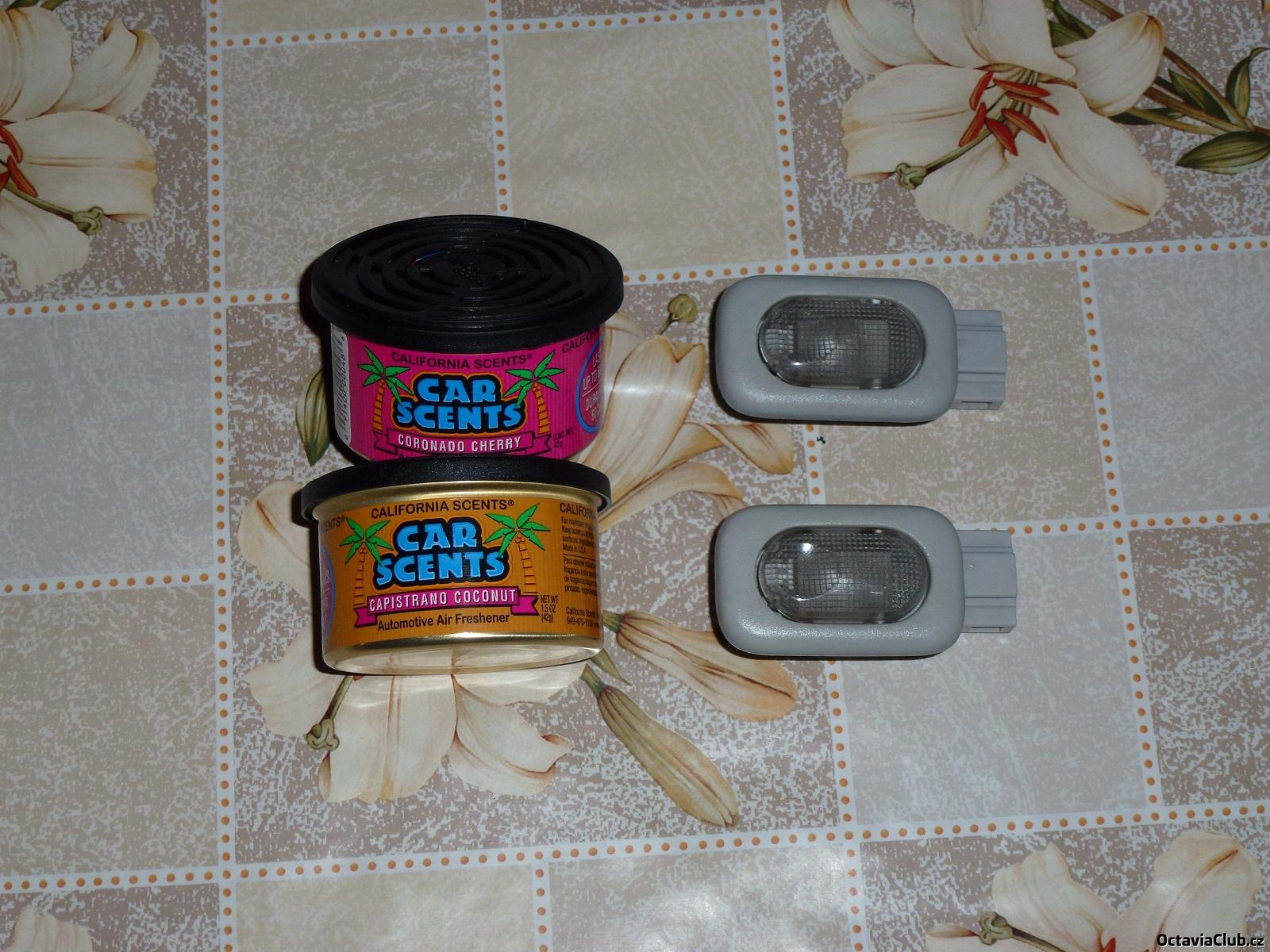

Tak se mi tu sešly nějaký drobnosti v podobě voňavek California Scents (višeň, kokos, vanilka (ta už voní v autě)), tímto děkuji TO MI NESMRDÍ za perfektní obchodování :palec: a taky mi přišly od Culdy zadní lampičky, tímto mu taky moc děkuji za super spolupráci :palec: , teď už jen najít čas a hlavně odhodlání říznout do stropnice... ;)

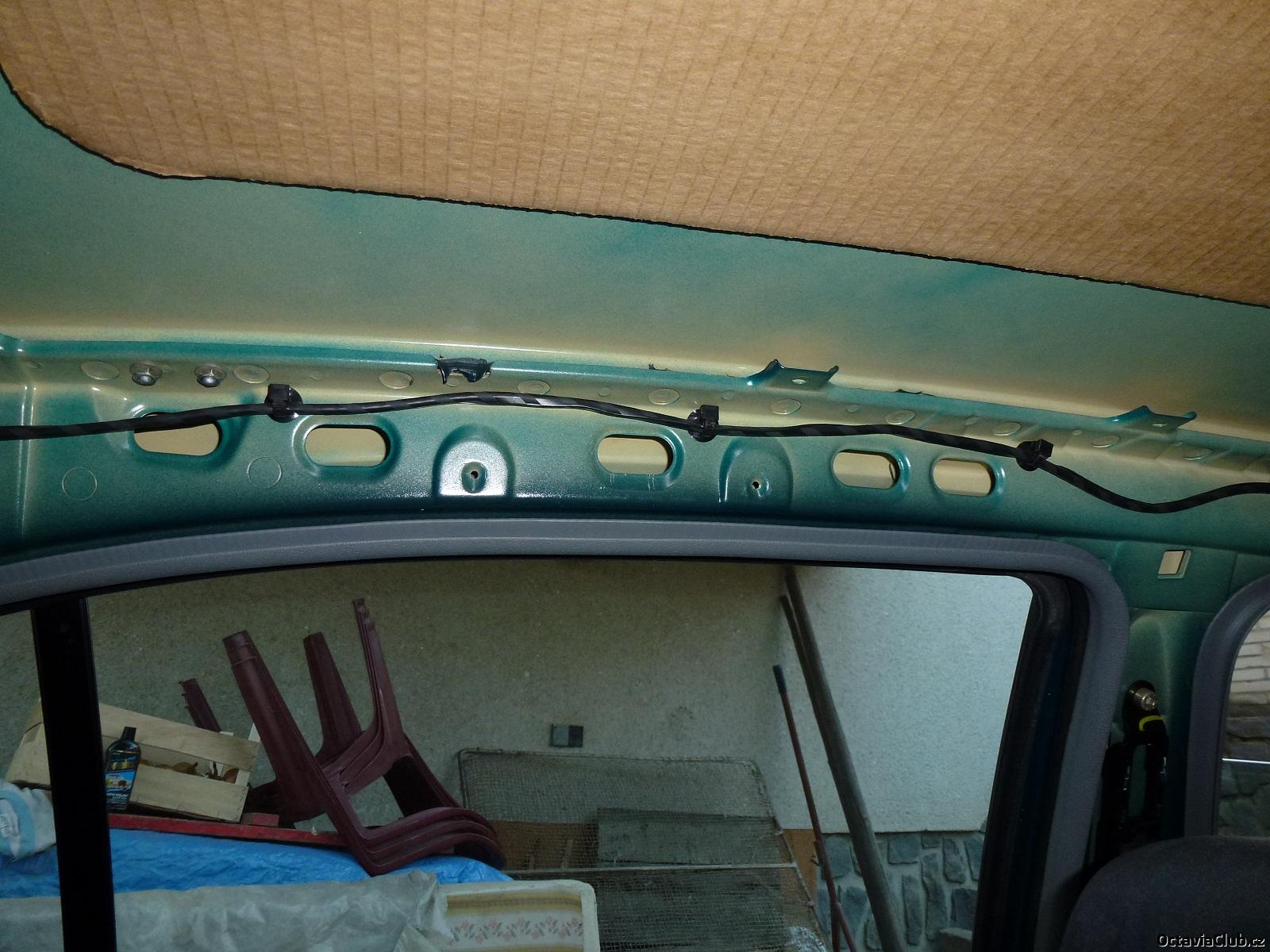

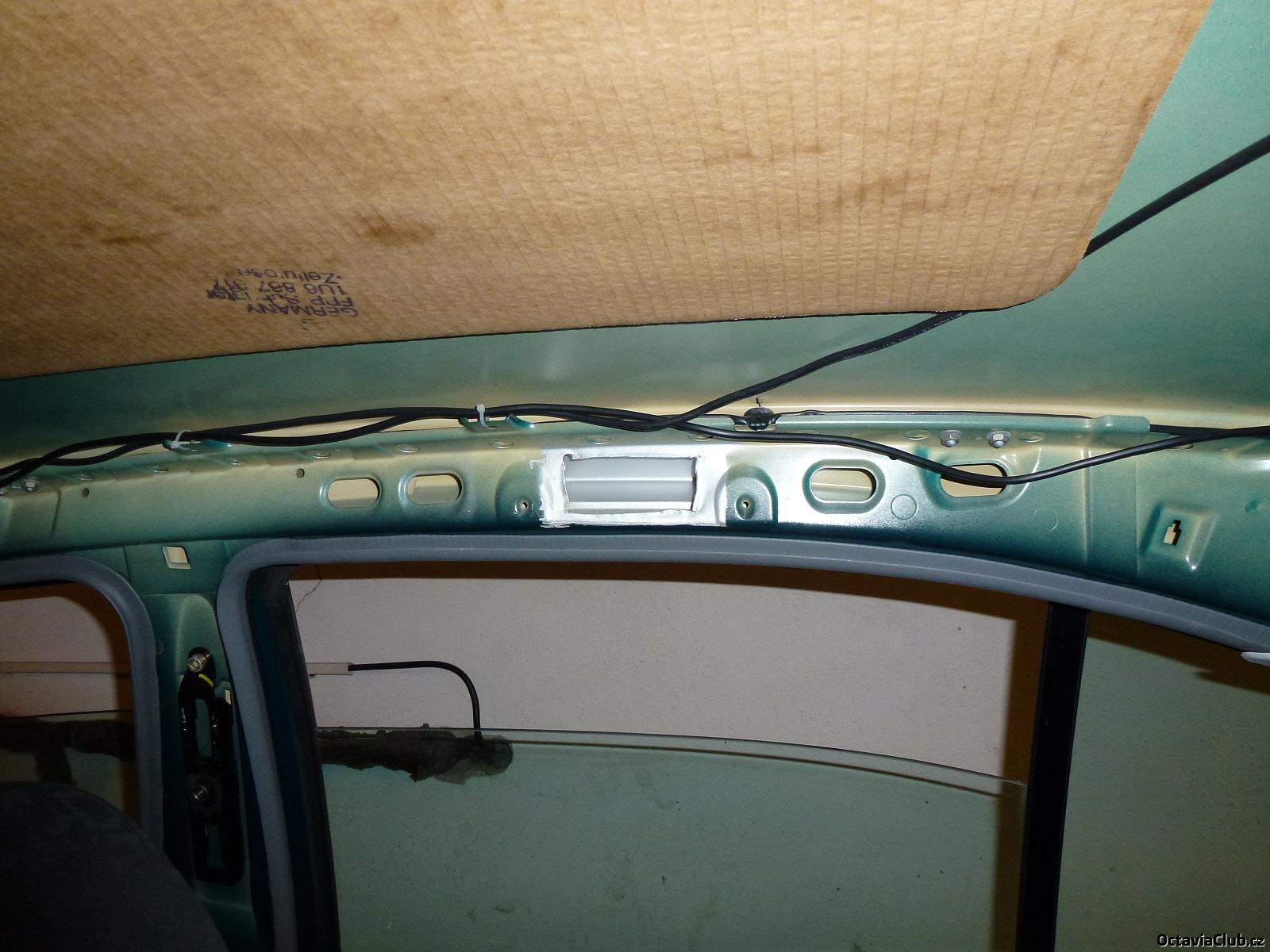

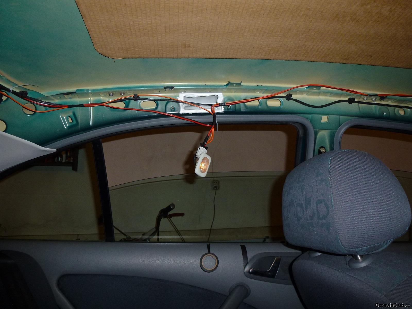

Strach už nemám, dokonce jsem do stropnice už řízl, ale zjistil jsem, že tam nemám v kastli tu díru na tu lampičku, takže teď mám na jedné straně díru ve stropnici a lampičku tam dát nemůžu. Nakonec mi nezbyde nic jinýho, že sundat celou stropnici a ty díry do kastle udělat a zároveň když bude stropnice dole, tak dám komplet novou anténu (čekám až mi příjde), protože tato má svá nejlepší léta za sebou :)

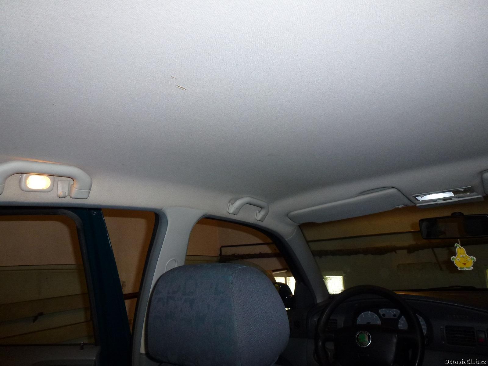

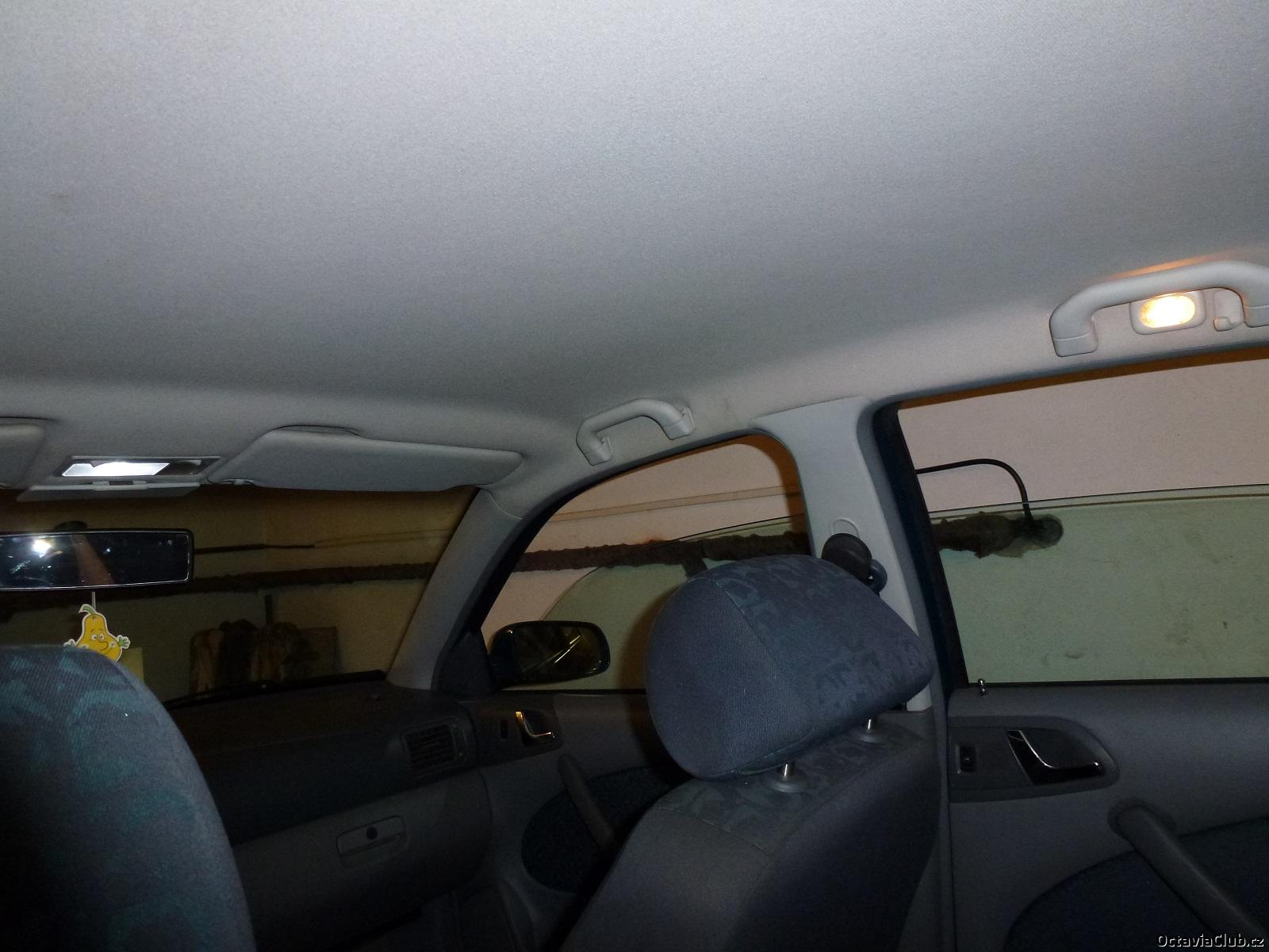

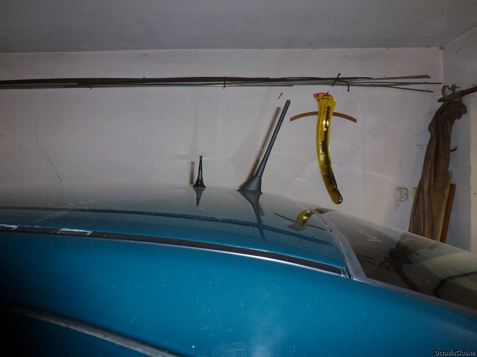

Jsou tu zase nějaký malý novinky, do octy přibyly zadní čtecí lampičky, ale protože na ně nebyla udělána příprava, tak jsem musel do kastle udělat otvory (omlouvám se za provedení, ale nůžkama na plech se to dělá blbě) :blink: . Jinak lampičky prošly úpravou a nyní se rozsvěcují i při otevření dveří :palec: a protože jsem musel sundat stropnici, tak jsem zároveň dal i novou anténu s koaxiálem. Anténu jsem dal od firmy correct.cz a místo obyč. prutu jsem dal krátký prut z OII. Signál je teď perfektní, taky se není čemu divit, když původní byla asi dávno po smrti, protože při odpojení koaxiálu od antény hrálo rádio pořád stejně :D
Přesně tak Mišo, tahal jsem spínané (-) z přední lampičky, ale protože mi ten kabel nevyšel, tak jsem ho dopojil modrým, takže u levé lampičky je spínané mínus oranžovým a u pravé lampičky je to modrý kabel :P a u každé lampičky je přidána dioda, aby se při rozsvícení lampičky nerozsvítila i přední lampička :) .
Jinak pokud bys tuto úpravu taky dělal, tak musíš na konektorech lampičky otočit polaritu, původně se u lampičky spíná (+) a kvůli té úpravě se musí spínat (-) ;)

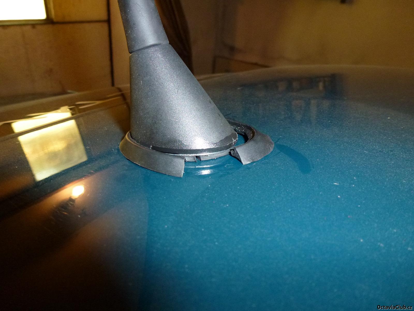

Tak jsem včera zjistil problém s vychvalovanou anténou od Correct.cz. Samotná anténa funguje na 100%, ale těsnění pod anténou se rozlomilo (anténu mám týden na autě) což mě dost nasralo :angry: .
Dnes jsem teda do firmy napsal mail s problémem co se u mě vyskytl a k mému údivu mi do 20 minut přišla odpověď asi od samotného majitele, že se jim toto ještě nestalo (samozřejmě se i omluvil) a že to budou řešit s výrobcem a do 2 dnů mi dají vědět co bude dál (náhradní těsnění totiž nemají k dispoici), tak jsem zvědavej jak to dopadne, ale věřím že dobře :)
