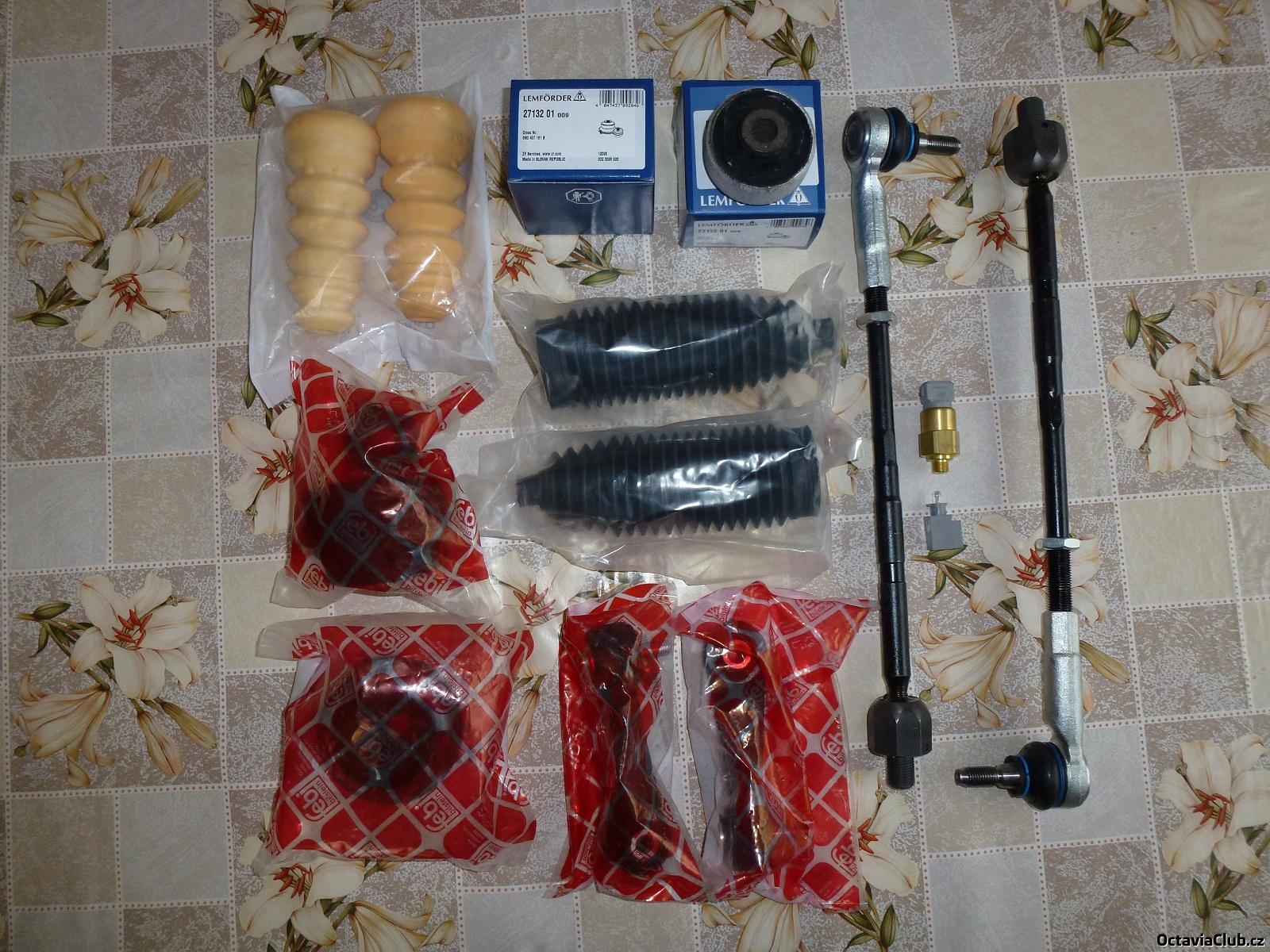

Aby se neřeklo, že se nic nedělá, tak minulý měsíc jsem si udělal dvojitá brzdová světla (mlhovky teď fungují i jako brzdovky a inspiraci jsem vzal u Kolageho) a tento měsíc proběhla výměna oleje s filtry, opraven výfuk (spona mezi prvním a středovým dílem byla prasklá, teď už je konečně ticho a motoru se opět vrátil tah), vyměněny lanovody ruční brzdy + vyčištěny bubny a opraven jeden samostav. Ještě mě čeká výměna tyček stabilizátoru, manžety řízení, spojovací tyče a geoška :)
Moc děkuji, no jsem rád, že tyto věci budu mít hotový a doufám, že teď s řízením budu spokojený ;) , jinak před chvílí za mnou byl kamarád co mi to mění a říkal, že jsou ještě špatný spodní čepy, uložení stabilizátoru, levá přední pružina je prasklá (naštěstí má náhradní použitou, to bude jen dočasně) a už začínají trochu téct tlumiče, takže mě čeká do budoucna ještě výměna podvozku a říkal, že vše na podvozku je ještě původní, takže stáří dílů bylo 14 let a mají za sebou 212 000 km :)

Jinak teda teď měním SB na přední nápravě (plné z Audi TT), tyčky stabíku, uložení stabíku, řídící tyče s čepama, spodní čepy, manžety řízení, horní uložení předních tlumíčů, dorazy na zadní nápravě + ta pružina + GO se bude dělat ;)
