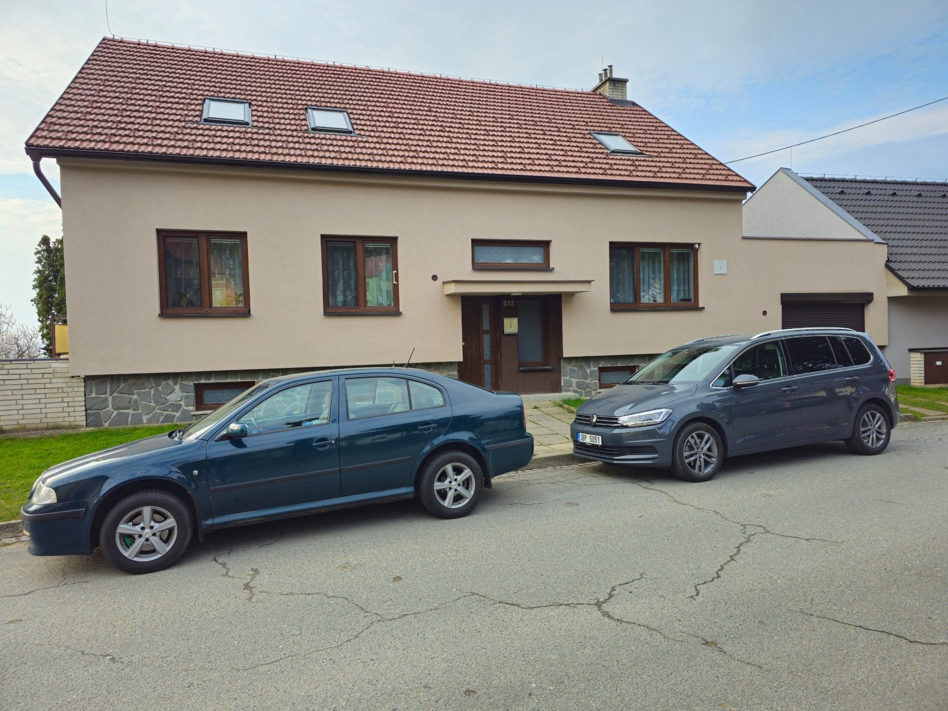

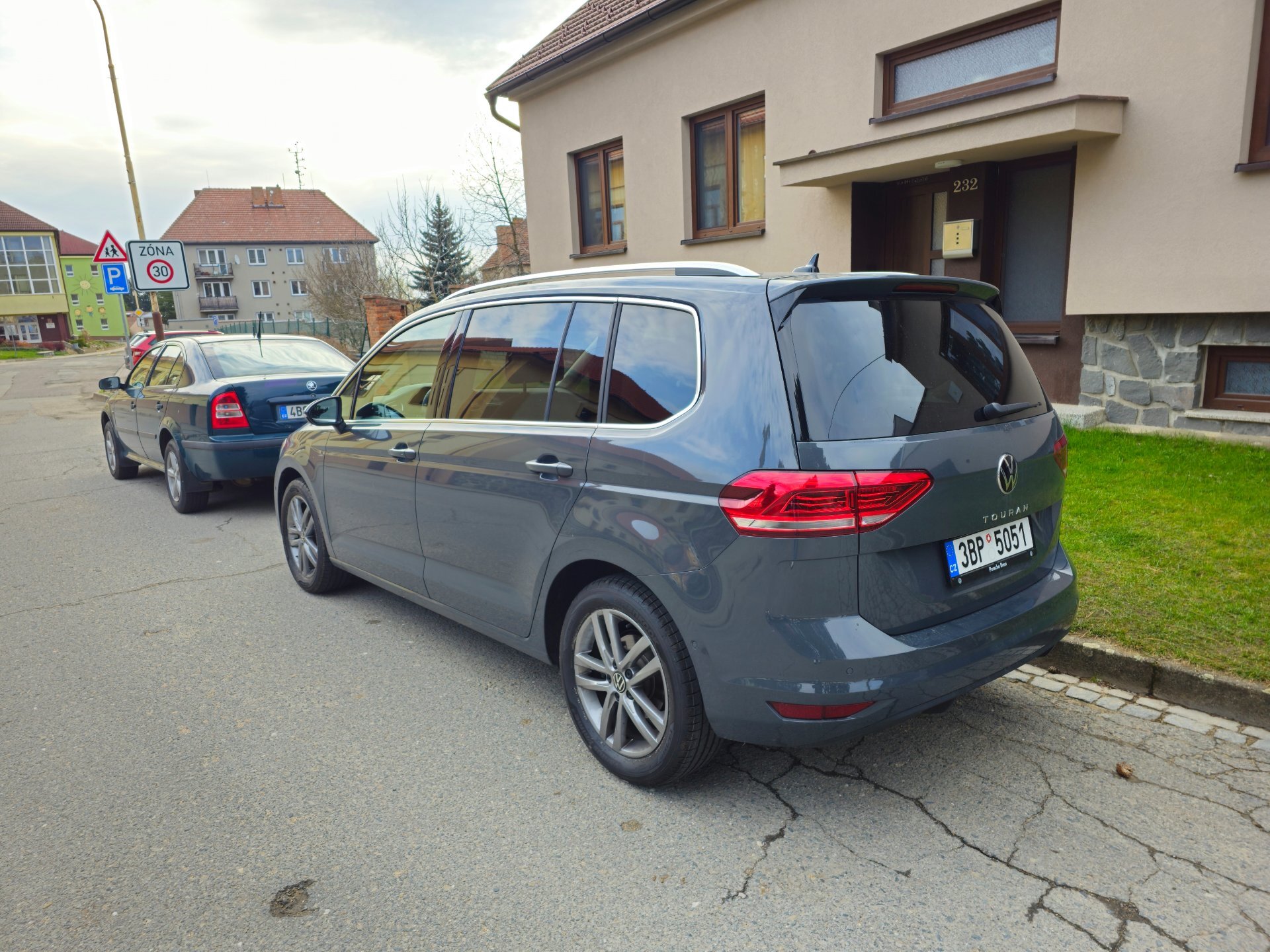

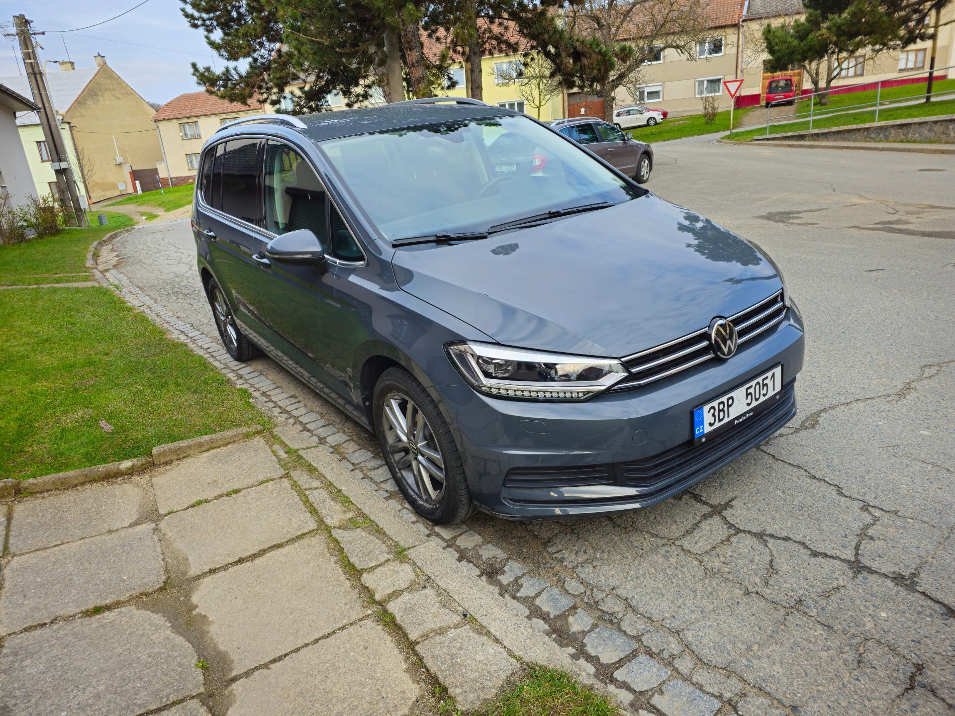

Konny Posted May 25 Author Share Posted May 25 Dlouho jsem sem nic nedal. Octa pořád slouží, kilometry přibývají (nyní okolo 384tis), opravy a výměny dílů se pravidelně prováděly a jak už tomu bývá, nic není na věky.... Letos tedy nastal čas pořídit po 19 letech něco mladšího. V březnu jsem tedy pořídil 5 měsíční předváděčku VW Touran 1.5 TSi DSG v téměř plné palbě 👍. Octa ale dál zůstává v rodině a bude se používat na jízdy do práce a na "práci" a na výlety a vožení rodiny bude Touran 😉 0 Quote Link to comment
zvoncy Posted May 27 Share Posted May 27 paráda, myslím si, že si rýchlo zvykneš s ním chodiť aj pracovne 😄 ak ho zrovna rodina nevyužije 🙂 komfort je komfort. ja som takto dostal na týždeň od rodičov 4fl a je to rozdiel no 😄 0 Quote Link to comment
Konny Posted May 27 Author Share Posted May 27 Máš pravdu, že si člověk na lepší hned zvykne a jízda s Touranem je moc pohodlná. Časem ho určitě využiju na špinavější věci, ale na to je zatím octa... 😉 před 21 hodinami, Garrett napsal: Hezký kočár :) Díky 😉👍 0 Quote Link to comment
Lancelot Posted May 29 Share Posted May 29 Touran je parádní. Mít rodinu, tak je to moje jasná volba. 👍 O to víc mrzí, že ho VW zařízl.😕 0 Quote Link to comment
Konny Posted May 29 Author Share Posted May 29 Bohužel v dnešní době je jen poptávka po SUV a CrossOverech, takže praktické MPV jde stranou a zůstanou defakto "nepraktická" auta 😩. Jsem rád, že jsem ještě vychytal, kdy auta typu Touran byly dostupný 😉 0 Quote Link to comment
jaster-83 Posted June 24 Share Posted June 24 Gratulujem k autu, inak ja som vyberal medzi Octavia 3, O4, Touran, Leon tolko, az som kupil superb 🙂 0 Quote Link to comment
Konny Posted June 24 Author Share Posted June 24 No myslím, že jsi určitě neudělal chybu. Tak ať jsi taky spokojený. Já jsem zatím max. spokojený 😉👍 0 Quote Link to comment
