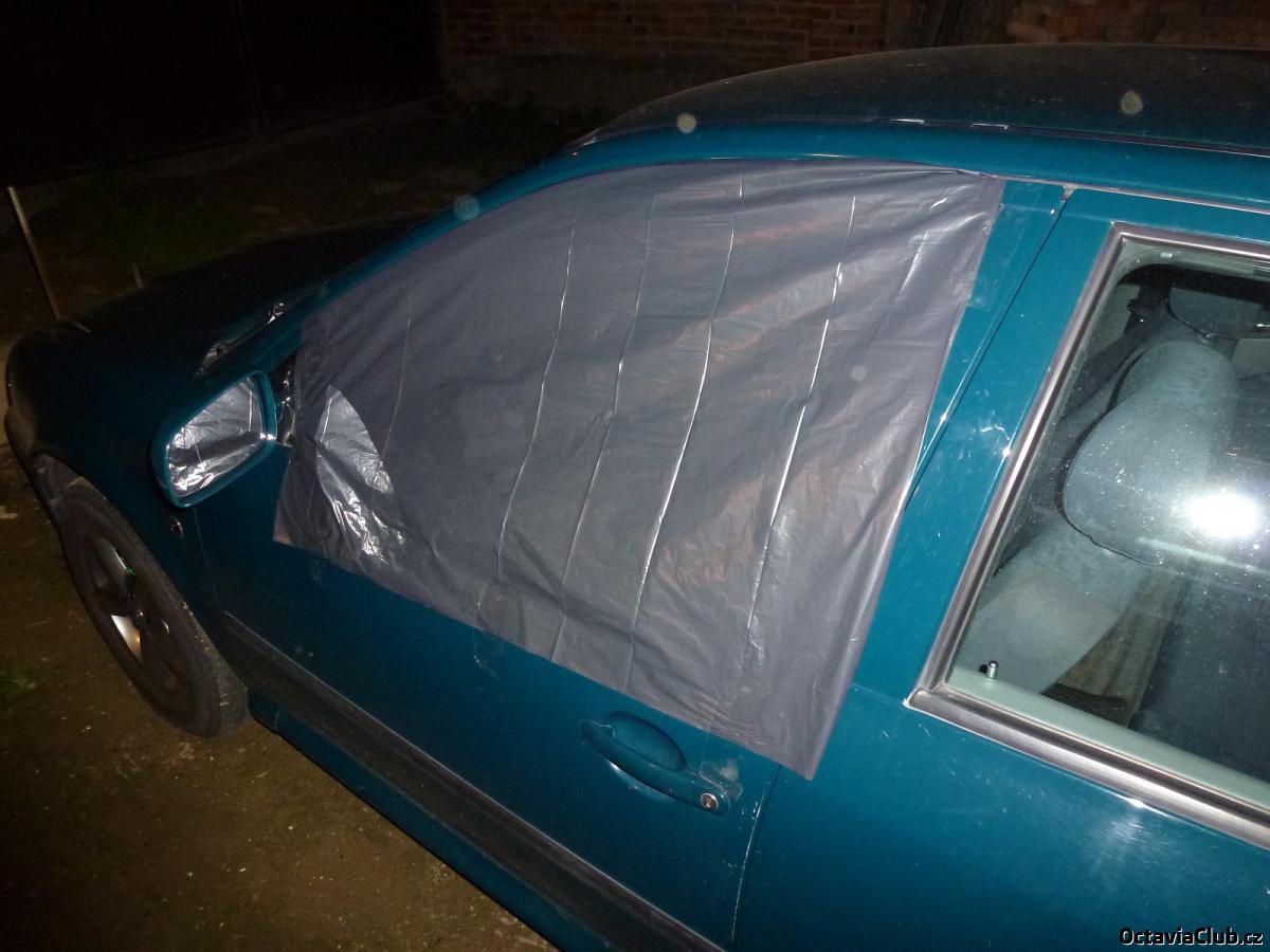

Tak už to potkalo i mě... Vlezu po odpoledni do auta, zavřu dveře, uslyším prasknutí a jen se dívám jak řidičovo okno sjelo dolů :( , takže budu muset pořídit novou stahovačku, to mám radost, ale aspoň jsem si po cestě domů pořádně provětral hlavu :D . Jinak do garáže jsem octu dát nemohl, protože tam teď spí veterán, tak jsem ji dal na dvůr a o jedenácti v noci jsem tam ještě šaškoval s igelitem... :D

Jinak okno je zatím podepřený deskou a snad v pondělí bude nová stahovačka doma, tak snad budu brzy opět stahovat ;)

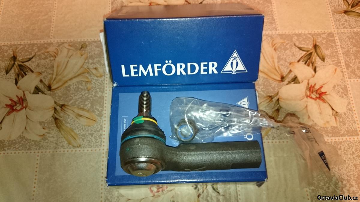

Octa jezdí stále tak jak má, za chvíli mě čeká opět další revize LPG, které jinak slouží k mé plné spokojenosti, jen při přezouvání na zimní jsem zjistil, že mám 3 kola totál sjeté z vnitřní strany. V servisu se zjistilo, že čepy řízení jsou KO (a to jsem před 3 roky dělal GO přední nápravy a řídící tyčky i s čepy jsem použil od TRW :( ), tak jsem pořídil nové a nechal udělat geometrii, tak snad už to bude v pořádku ;) .

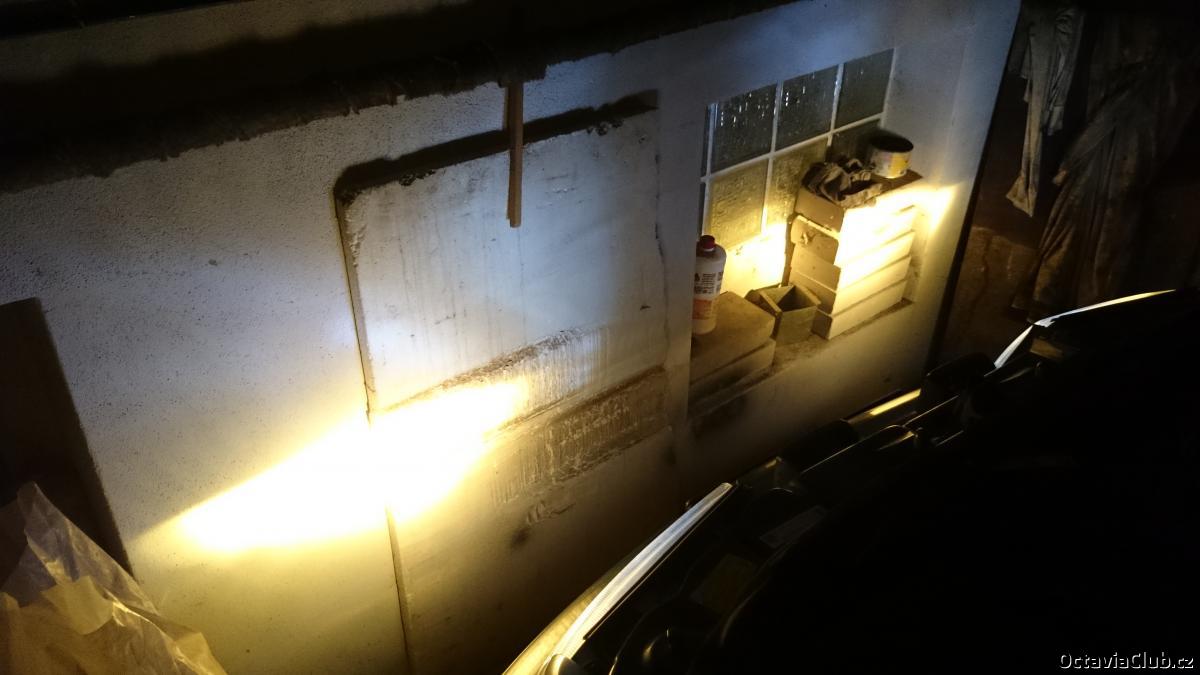

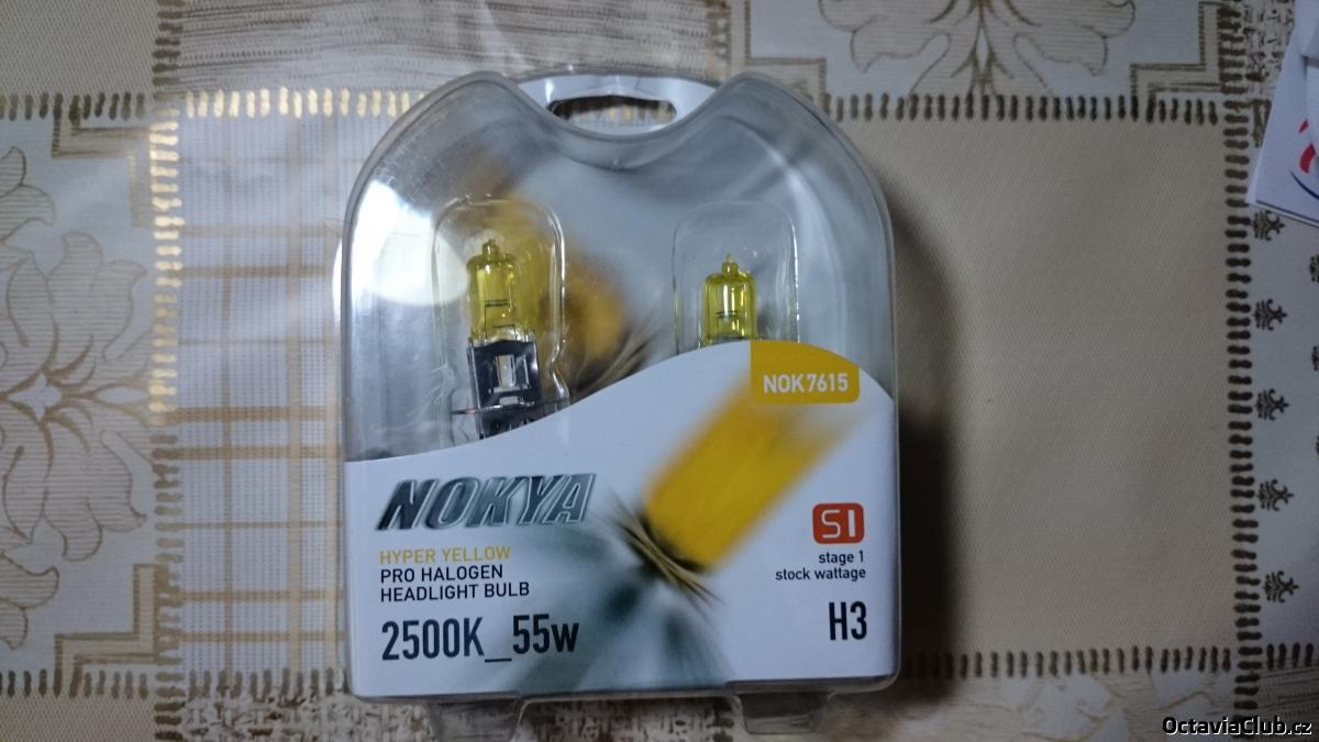

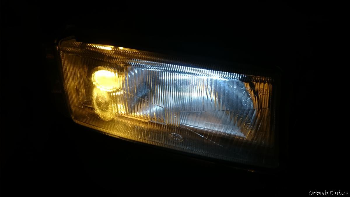

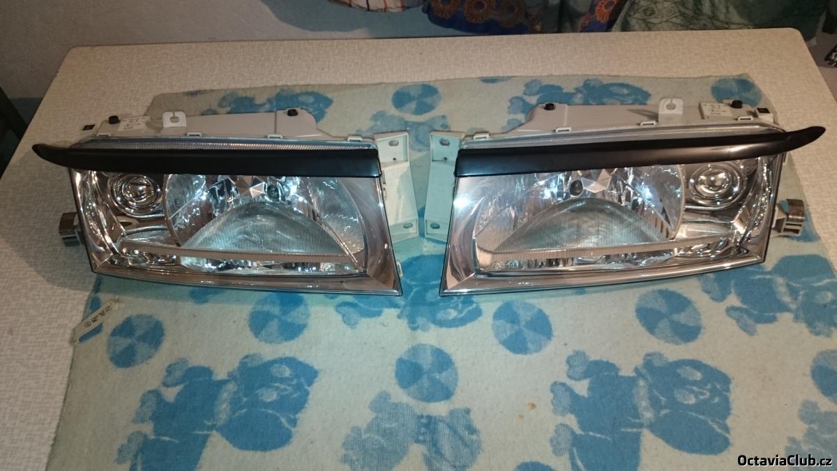

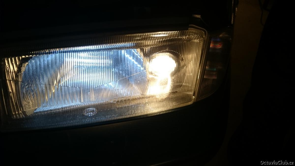

Dále mi minulý týden přišly žluté žárovky Nokya do mlhovek (jsem zvědavej jak budou v mlze svítit) a dnes jsem si od Garretta dovezl face světla i s novýma mračítkama. RS nárazník už mám 2 roky doma, takže se mini krůčky blížím k faceliftu předku :D
Žárovky Nokya, nové čepy a face světla
post-107-0-79979300-1448748126_thumb.jpgpost-107-0-09600000-1448748148_thumb.jpgpost-107-0-77960300-1448748168_thumb.jpg
Rozdíl ve svícení obyč. H3 vs Nokya H3
Taky jsem měl čepy,tyčky řízení TRW a neskutečný problémy! Několikrát reklamace a nakonec jsem je vyhodil, dal Lemforder a tři roky mám klid. K tomu faceliftu. Nevím no,auto máš pěkné, zachovalé proč se stydět za před facelift? Takových oktávek už jezdí málo a za chvíli budou rarita:-)A ještě k tomu přijdeš o mlhovky....snad dobře vidím, ale ty face světla jsou bez mlhovek nebo fotka klame?
Mě čeká generálka nápravy na jaře a to komplet. A jsem rozhodnutej pro komplet Lemforder, nechci to dělat za chvíli znova. Ty pěkný světla na face ti závidím, v dobrým, já je mám úplně kaput. Jsou zažloutlý a fest poškrábaný. Jenže nový origo stojí 3 tis. kč jedno a do čínských replik se mi teda nechce.
