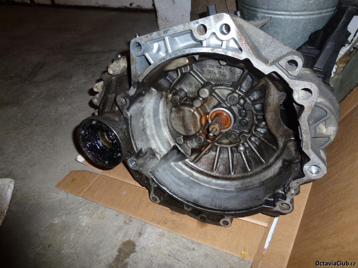

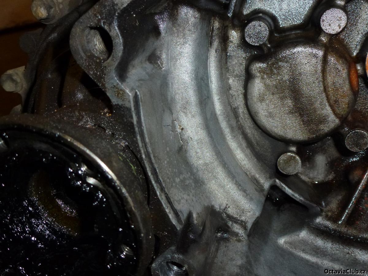

Tak octa se dneska vrátila opravená ze servisu. Nakonec to nabralo úplně jiný spád než jsem čekal :( . V pondělí kamarád dal novej homokineťák, po zjištění, že gufero na klice je OK a že olej je převodový, tak dal nové gufero na hřídel převodovky (původní nevypadalo nejlíp), vše poskládal projel a po kontrole zjistil, že olej opět kape. Tak následovalo opětovné sundání převodovky a zjištění, že je prasklina u diferenciálu. Dnes jsem byl tedy se šéfem autoservisu koupit druhou převodovku s označením DRY z 1.6/55kw, protože na moji motorizaci jsme ji v okolí nemohli sehnat (všude pro velký zájem vyprodáno).

Jen kdyby někoho zajímalo, co způsobylo, že jsem musel vyměnit tu převodovku, tak za to může prasklina (vymáčknutí) u diferenciálu. Jak je známo, tak u 1.6/74kw se rády stříhají nýty na diferáku u převodovek DUU. Já jsem měl sice převodovku DLP, která by tímto trpět neměla (všude to na internetu píšou), ale vypadá to, že se asi jeden nýt taky střihl a při jízdě byl odmrštěn na obal převodovky, který se vyboulil a praskl. Převodovka jinak normálně fungovala, že je něco špatně jsem zjistil, až když začal téct ten olej... :(

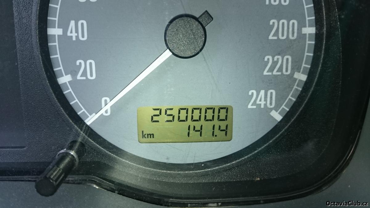

Tak jsem se včera dočkal a octě se ukázalo na tachometru čtvrtkulaté číslo, tedy krásných 250tis km :palec: . Doufám že i nadále budeme spolu fungovat jako do teď ;) . Taky jsem ji dopředu jako dárek už minulý týden nadělil roční dálniční známku, ať se holka taky projede legální, ale i nelegální rychlostí :D
