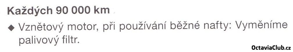

Tohle bude na každým jak si to udělá ale měnit před každou zimou se mi zdá přehnaný. Jen se zeptám co myslíš tím "předepsaných km" kde tento údaj naleznu? Protože např. v manuálu sem nic nenašel a servisku mám v němčině jenže umím jen česky, slovensky a průměrně rusky :lool:
