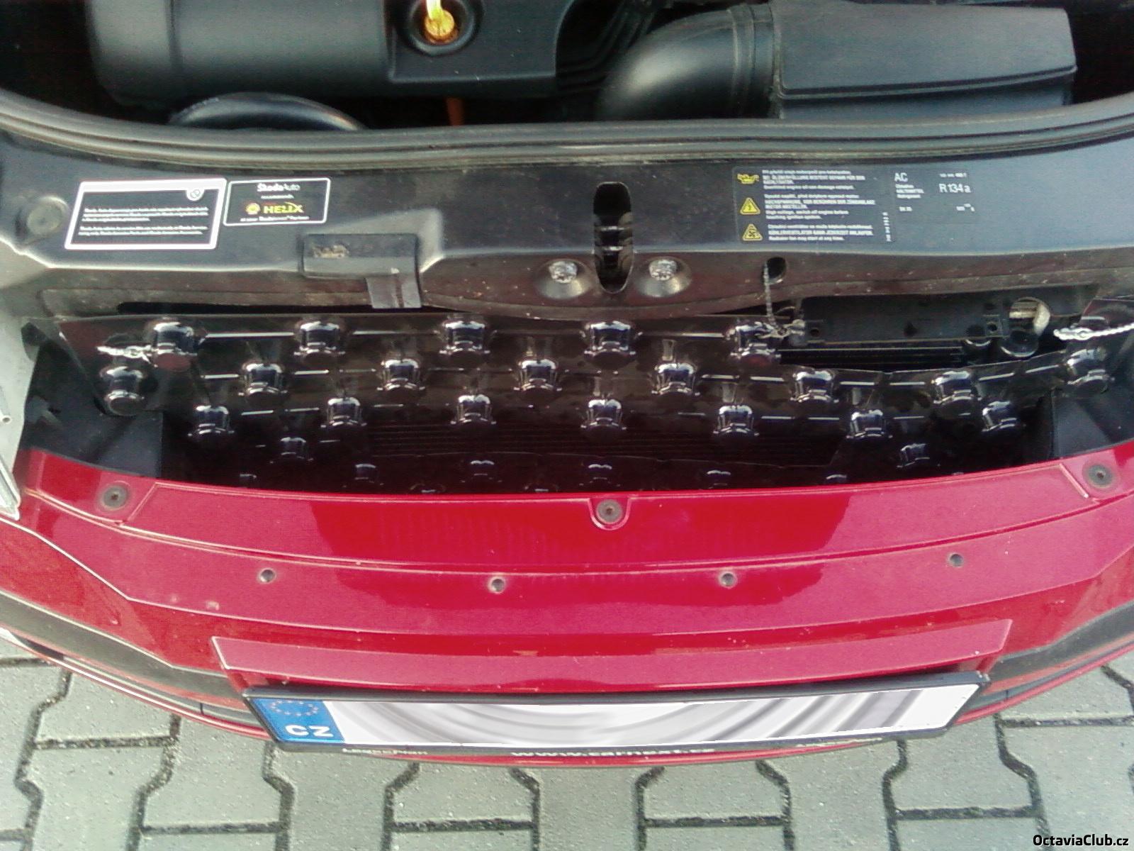

ja mám samo domo vyrobenú clonu priamo pred chladič :) ešte z OC1 :) zakrýva asi 2/3 chladiča a nemal som doteraz problém s priehrievaním..
síce OC2 ma intercooler pred chladičom, ale asi to nahodím aj tak.. nemyslím si že zakrytím cooleru sa nejak veľmi rapídne ten výkon zníži

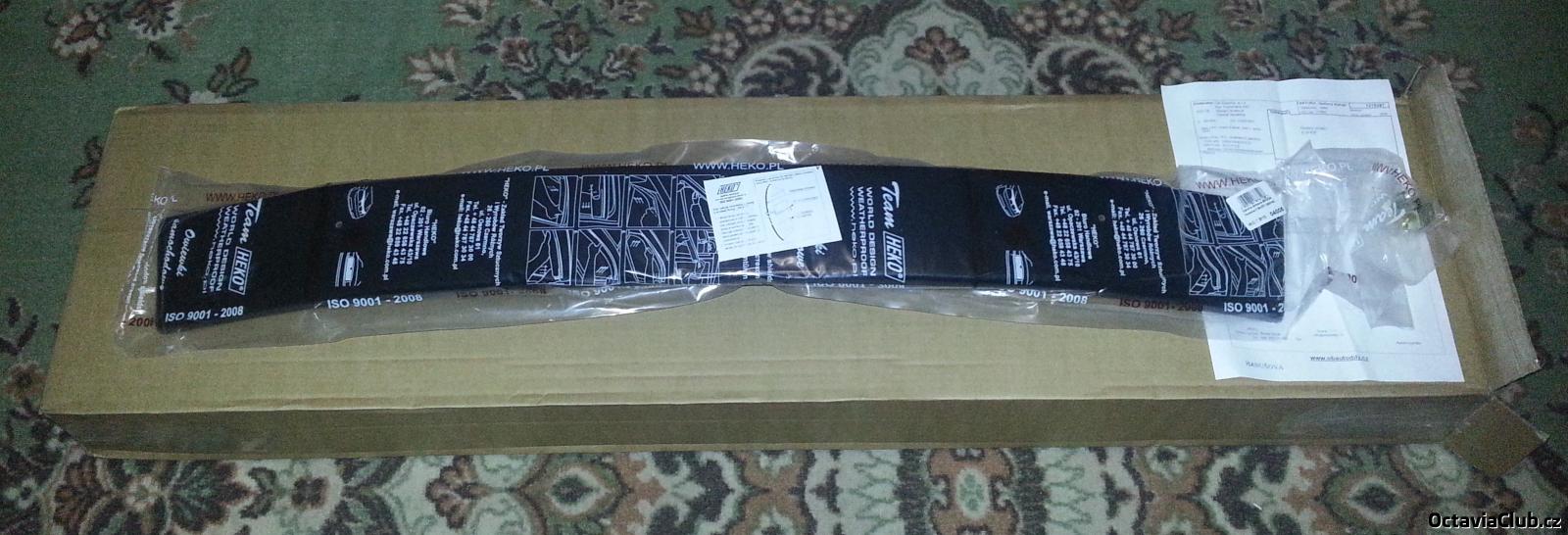

Mne minule prisla :)

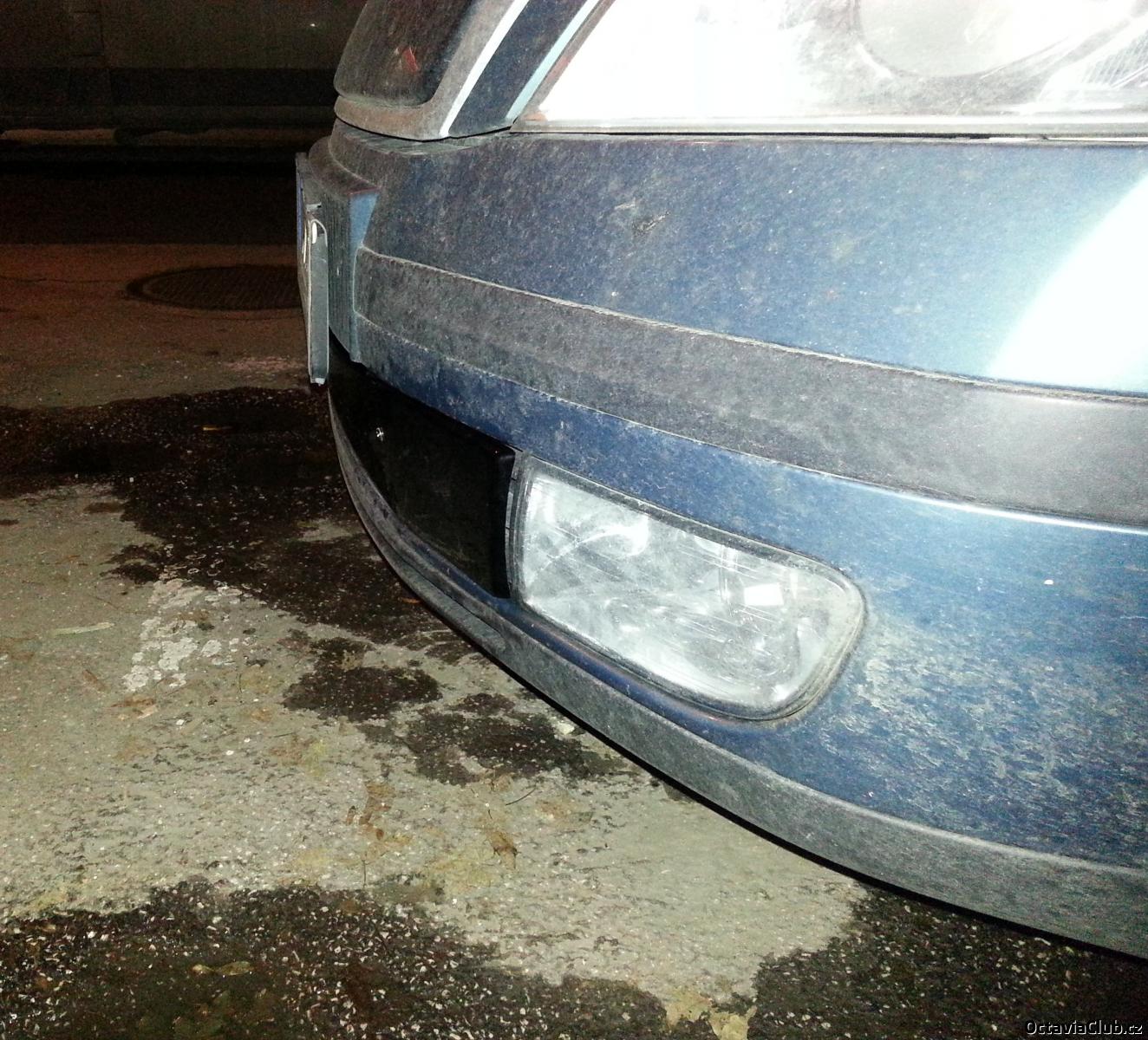

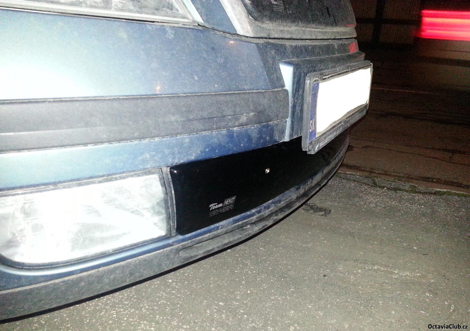

a na aute:
Prve poznatky
- nesedi tak presne ako kryt masky (chcelo by to zabrusit okraje podla mriezky)
- pozor pri montazi, srobiky su len tak akurat kratke, pri nasadzani mozte lahko kryt prasknut... Musel som si pomoct z druhej strany (nastastie sa mi mestila ruka medzi chladic a naraznik)
