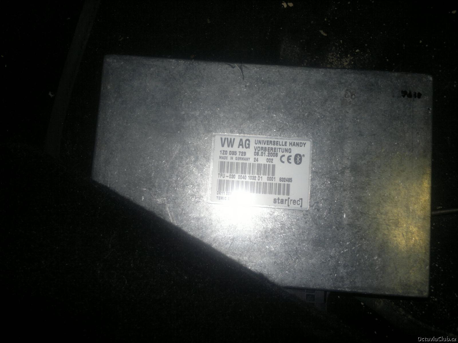

5P0 862 335 mam taky v zivote mi to nestahlo kontakty z niceho jinyho nez nk6230i zacvaknute v tom debilnim adapteru. Pres BT proste ani tuk, prijima muzes odmitat taky ale ze bys mel kontakty na displeji maxiku to jsem teda jeste ve svym aute nezazil. Neslo to ani kdyz to byl symbian telefon a pouzi jsem tu aplikaci. Zkouseno na N73, N958GB, E71, HTC s WM6.5 posledni je BB tam to pise ze stahl 9 kontaktu a tam to stoji a stoji. Potrebujes nedostatkovou 1Z0 035 729 B
