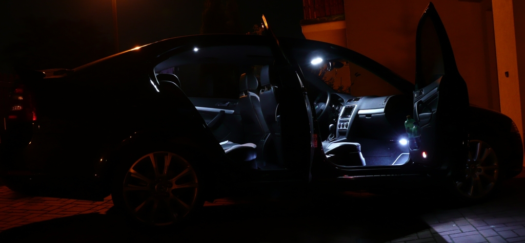

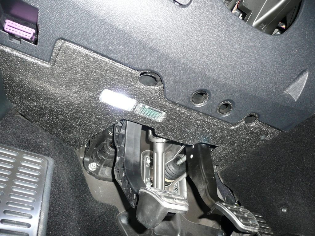

Takže po hooodně dlouhý době nějaké malé vylepšení. :palec: Snad každý pozná o co jde. :angry: Na videu to zas tolik vidět není, ale na fotkách určitě každý pozná.
Jen doplním, že je to při zapnutém zapalování. Takže při otevření dveří svítí více a při zavření dojde k poklesu.
Dve svetla ? To jako jedno sviti trvale, resp. se zapnutym osvetlenim ovladacu a druhe naplno pri otevreni dveri ?
Neni to zbytecne ? Proc jsi do toho jednoho svetylka neprivedl napeti treba od osvetleni ovladacu nebo nejakeho jineho napeti spinaneho se svetly pres odpor a popr. Zenerku ? Tim by to bylo temer "originalni" reseni, kdy se o vse stara jedno svetylko. Normalne sviti na malou intenzitu a po otevreni dveri dle intenzity nastavene v maxidotu

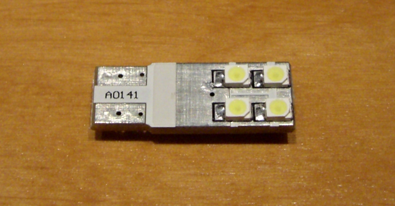

Protože tak jak svítí svítilna s ledkami od v-leds.com napojená do BCM jako foot light, by se nedalo jezdit. Svítí to opravdu hodně, jak je vidět i z fotek. Takže by se muselo snížit napětí, dřív jsem to koumal. Možná by to šlo pomocí pwm regulátoru. Ale je to moc komplikované. Takhle je to jednoduché a ideální. Svítí to přesně podle mých představ. :rolleyes:
Pokud někdo najde řešení na jednu svítilnu, budu rád. Ale nevím prostě jak šetrně snížit napětí k ledce, u žárovky by to bylo znát víc.
No teoreticky by to snad šlo, krmit jednu LEDku ze dvou okruhů, jeden na full 12 V při otevření dveří, druhý třeba z podsvitu tlačítek zregulovaný odporem, okruhy oddělené diodami, aby se nehádaly.
Ale osobně bych to nedělal, jednodušší je tam prostě dát dvě LEDky. Ten rozdíl v potřebném světelném toku je myslím tak obrovský, že by bylo těžké doladit odpor pro okruh z podsvícení. Musí tam být totiž nějaká pořádná výkonová LEDka, aby to dobře svítilo při otevření dveří, a naopak při jízdě je potřeba to utlumit, aby to netáhlo oči - no a ta výkonná LEDka bude stažená na samou hranici svícení/nesvícení. Možná to horko těžko člověk nastaví, aby to nějak šlapalo... a pak si někdy vzpomene na regulaci podsvitu, otočí poťáčkem, a celé se to rozhasí :-)
Proto je myslím Doliho řešení se dvěma lampičkama výhodnější.
Já teď řeším něco podobného manželce do auta, ale ne s origo lampičkama. Na okruh otevřených dveří půjde duo 10mm 220 tis. mcd, na okruh podsvícení originál koncern SMDčka, co se používají v budíkách... a ty mají odhadem kolem 100 mcd - z toho je vidět ten rozdíl.
