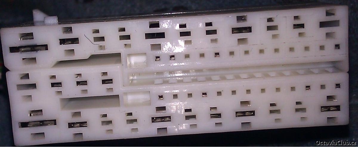

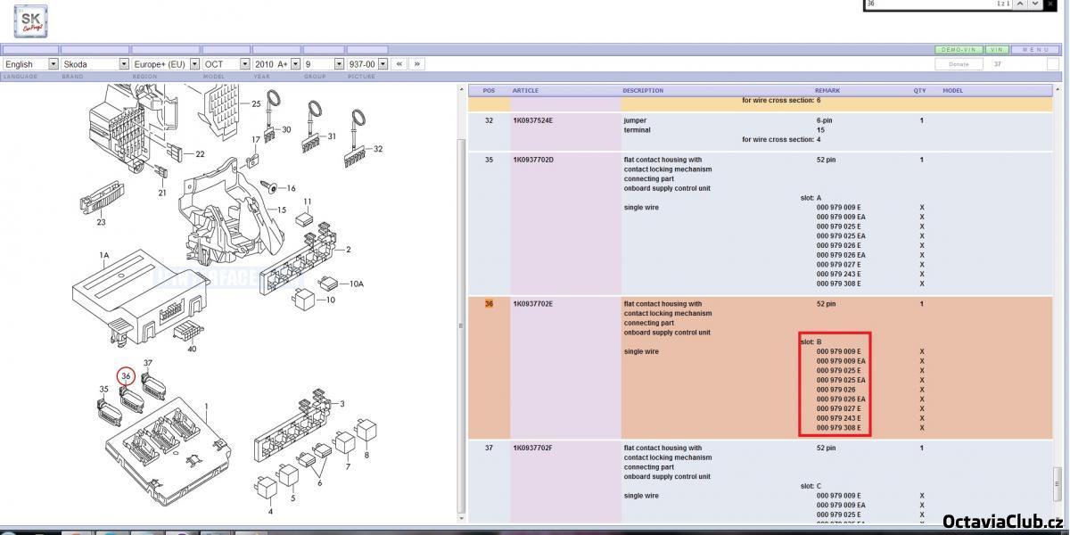

Ahoj,
u O2 FL se to zapojuje do centrální řídíci jednotky J519 (nejdeš ji po odstrojení na straně řidiče vlevo dole). na té J519 máš zespodu 3 konektory (A B C) a prostřední bílý (označen B v servisním manuálu) je ten který hledáš. Je to PIN 50. Hned vedle by měl být PIN 49, ketrý je spínaný - .

Ahoj,
