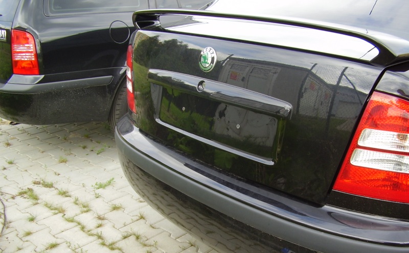

jajiN: no jak říkáš přes hory přes doly :smich: sem se byl ukázat v práci s čerňulí, jinak jezdím feldou :lool:
Libor: křidelko jí fakt sluší, a o tom nápisu už sem uvažoval, že by šel dolů :smich:
burek: diky :palec: no zatmaveni mám 20% propustnost na všech bočních a 5% propustnost na zadním okně, měl jsem tak už udělany dvě auta a na TK jsem nikdy problem neměl :lol:
