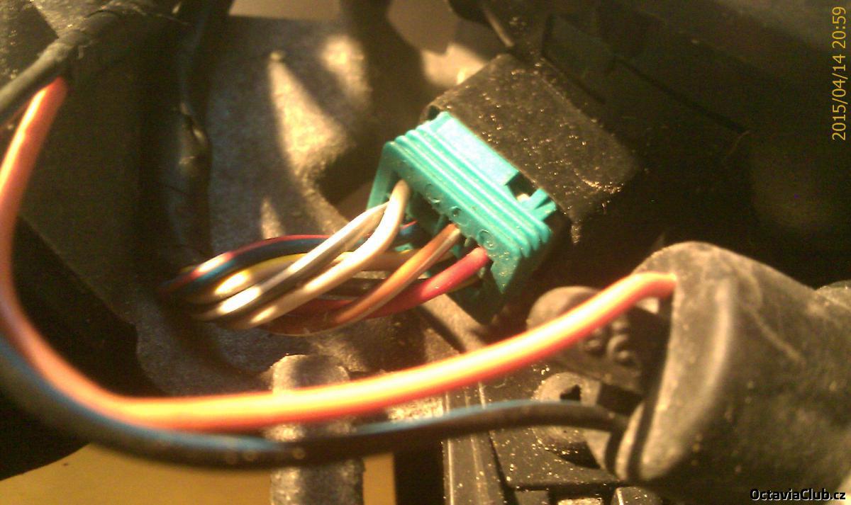

OII zapojení denních světel, krásně to hnije a samo už ani moc nefunguje
