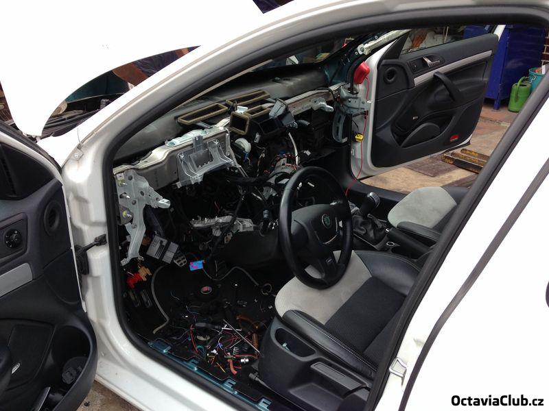

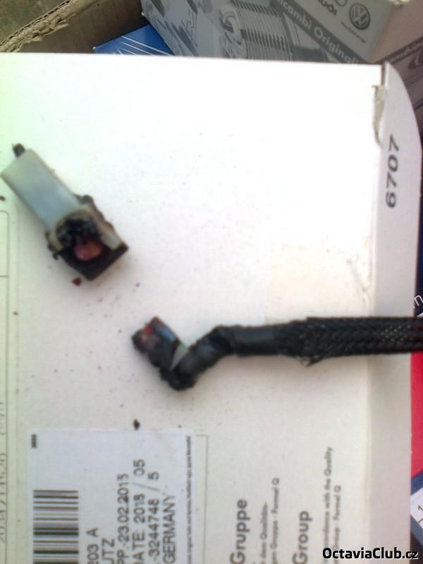

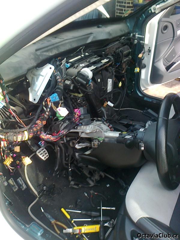

Rekl bych, ze tam zbastlene prave nic nebylo (prevazne vse pred tim delal Jarda), protoze se komplet predelavalo z BSG a comfortu na ciste BCM, proto tolik dratu po demontazi a rozpojeni a zmen .-). Uz jednou takova akce byla.
Takze ted uz je v aute ciste BCM s novou gateway, novymi jednotkami sklapecich zrcatek, pripravou na High kameru, osttriky svetel a vyhrivani trysek ostrikovacu, ted uz bude chybet v aute jenom Webasto :-)

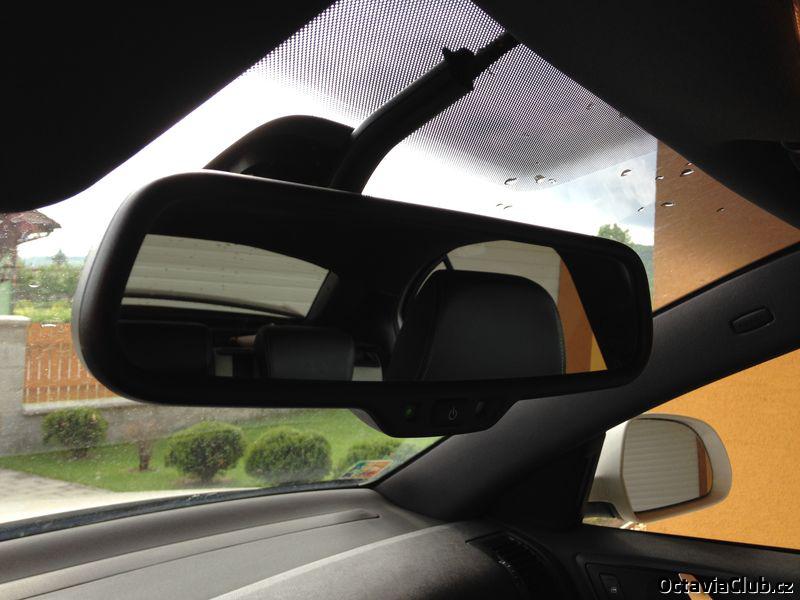

Zapomnel jsem na to skoro nejdulezitejsi a to asistent dalkovych svetel, na vyzkouseni jsem mel 3 hodiny v noci na ceste domu a musim rict, ze to funguje skvele, jedine co to dost ovlivnuje jsou ty nove znacky s vysokou mirou odrazivosti, ktere fakt oslnuji, ale vlastne tim to ten asistent eliminuje, takze je to vlastne OK :-)
Celkovy cas: 7:00 - 21:00 to byl masakr, ale Jarda je borec.
Diky moc za super praci Jardo nize davam jeste nejake foto, ikdyz ty tvoje staci.
