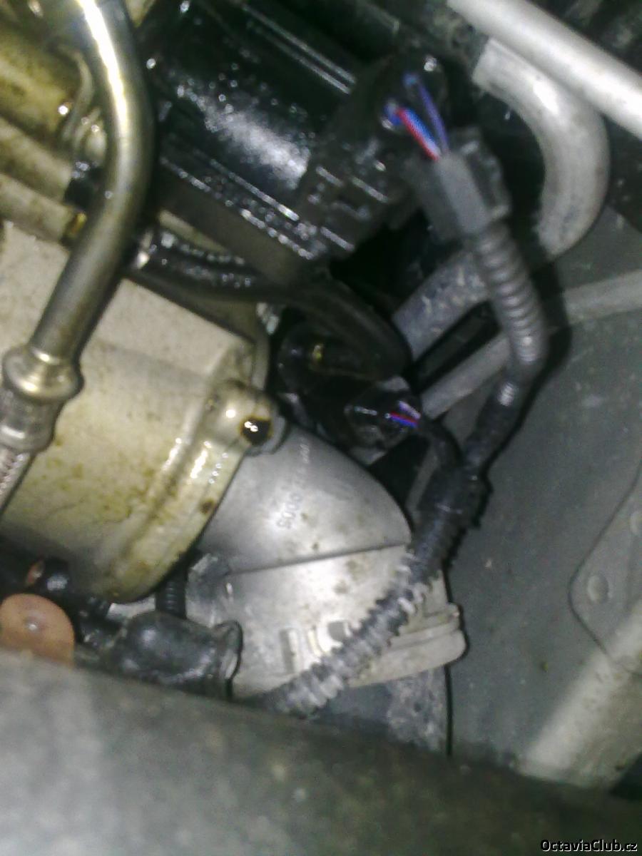

Vcera jsem nahodou zjistil, ze prave predni rameno je trochu od oleje. Snazil jsem se s kolegou zjistit zdroj, odkud se olej bere. Vzhledem k rozsahlosti zakrytovani to nebylo primo videt. Pri pohledu zespodu se nam zdalo, ze je nejak hodne mastnoty v okoli turba. Jedna se o 1.8TSI s najetymi 36k km a starim necele 2 roky.

Tak mi to nedalo a byl jsem se podívat na moji octu 1.8 tsi no a výsledek bohužel úplně to samé jak deli. Tak to nepotěší :palec: Je to rok 2009 fl cca 24000km referenční vozidlo škoda. Podle papírů se měnila kapota mřížka a nárazník takže asi bouhlá decentně na předek. Později dodám fotky. Připadá mi to jako výrobní vada. Záruku mám ještě víc jak dva roky takže to doufám půjde vyreklamovat.
Je mi divné, že škodovka tak rychle podle fotek věděla že to je hadice... Hadice změknou a rozleptají se, (osobní zkušenost na O1 1,8T) ale nejdříve tak po 4letech.. Po dvou - to je divné... a ta jejich reakce ukazuje spíš že jsou si vědomi "másla na hlavě"

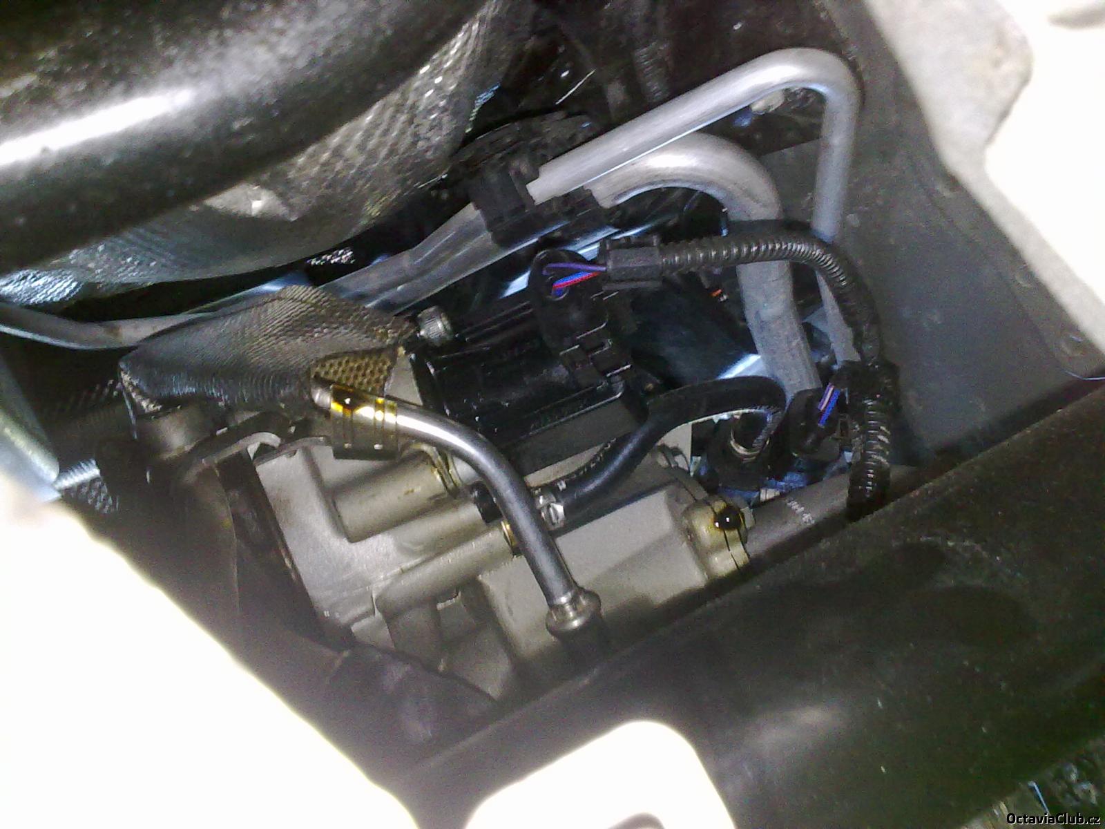

Teprve vcera jsem se dostal k tomu, abych shodil kryt motoru a podival se, jak to vypada:
Nevim, zda neco prosakuje nebo je to jen zbytek oleje, ktery se jim pri vymene hadice nepodarilo utrit. Kazdopadne jiz to neni tak mastne, jak to bylo. Suche to ale take neni. Poslal jsem foto do servisu, tak uvidim, co oni na to.
